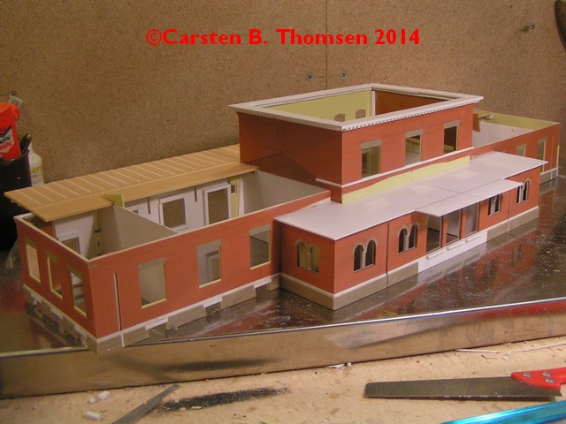

Hej Ulrik
Hovedbygningen er faktisk snart klar til at få "hat" på - den skal lige forsynes med paptag på vestibulen og med tagrender "hele vejen rundt" først:
Mit modelbyggeri kan på ingen måde måle sig med din Stenlille Station, så for mig kan Heljan's skifertag som nævnt her lige gå an.
Desuden ligger hovedbygningen og toiletbygningen ved siden af hinanden, så tagene skulle også gerne helst ligne hinanden.
Desuden er fordelen ved den noget overdrevne struktur i Heljan's skifertag, at man ikke behøves at skulle helt tæt på, for at kunne se, at det drejer sig om skifertag - det kan jo vise sig som en fordel, når synet engang med årene begynder at svigte :-D
