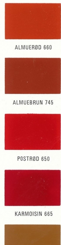

I perioden 1953-61 blev QA vognene malet med Dyrup 65, senere benævnt 650. QB vognene blev malet med Dyrup 66 (660). De havde altså hver sin farve. Se de korrekte farver på Dyrup farvekortet (foto Dyrup)
Til mine første modeller fik jeg et lille glas original maling. Både modeller og malingsglas har jeg stadig, men den resterende maling er for længst størknet, men har stadig den rigtige farve. DWA udsendte en QB vogn fra TKVJ, rådgivet/vildledt af eksperter fra Sjælland. Desværre var vognen undervejs blevet ramt af en ”tomat”, ingen TKVJ QB vogne har nogensinde haft den farve. Farveekspertkilden havde åbenbart en farveprøve fra en enkelt TKVJ vogn, uden at vide hvilken, måske slet ikke fra denne bane? De efterfølgende DWA vogne fra TKVJ blev fremstillet på baggrund af billeder og dokumentation fra undertegnede. Men det var først efter nogen betænkningstid at Viggo Falkenstrøm valgte at bruge en anden kilde, salget blev for en stor dels vedkommende båret af anmeldelserne i et blad fra Næstved! Jeg erindrer nu ikke at der var nogen negative ytringer af den grund. Når Viggo Falkenstrøm var på besøg, har vi naturligvis snakket om farver og modelbane. Jeg har aldrig hørt at Viggo som 14 årig skulle have været på besøg hos NFJ for at få oplyst farver på godsvogne, så det tror jeg ikke helt på.
