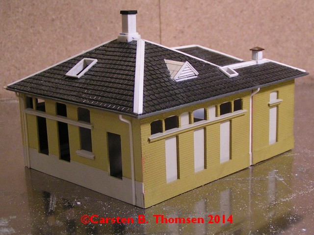

af Carsten B. Thomsen, Frederikshavn, 21/2 2014, 12:32 (4089 dage siden) @ Carsten B. Thomsen
redigeret af Carsten B. Thomsen, 25/1 2015, 18:37
Hermed en lille update på bygningen af hovedbygningen til Frederikshavn Gl. Station...
... der nu har fået "hat" på, men hvor samlingerne i tagfladerne dog endnu ikke er blevet spartlet.
"Stumperne" foran hovedbygningen er dele til skorstenene - de skal alle files i smig og samles.
Jeg søger stadig yderligere Heljan skifertag, idet jeg fortsat glad og gerne køber noget af slagsen, sådan at jeg kan skrabe nok sammen til det efterfølgende byggeprojekt, nemlig posthuset til Frederikshavn Gl. Station.
Så hvis du har noget af slagsen - eller evt. nogle ramponerede Heljan-huse med skifertag - som du gerne vil sælge, så kan jeg kontaktes via Signalpostens mail-system (klik på kuverten ved siden af mit brugernavn).
På forhånd tusind tak - og endnu en gang tak til PED og Thyge for de tilsendte Heljan skifertag, der nu indgår i taget på modellen af hovedbygningen :-)
Købes: Heljan-huse med skifertag
af Gert, 21/2 2014, 12:49 (4088 dage siden) @ Carsten B. Thomsen
Det ser flot ud Carsten! Imponerende.
Gert
af Morten Flindt Larsen, København K, 24/2 2014, 08:05 (4086 dage siden) @ Carsten B. Thomsen
Rigtig rigtig superflot, Carsten! :-) Jeg glæder mig til, at du forhåbentlig delagtiggør os i det færdige malede og patinerede resultat. :-) :-) :-)
Morten

Heljan's skifertag ser sån't så nogenlunde ud, synes jeg (i mangel af bedre) - og med mine begrænsede evner udi i præcision, så er det givetvis bedre end hvad jeg selv ville kunne fremstille, selv ud fra noget "halvfabrikata".
Toiletbygningen til Frederikshavn Gl. Station er p.t. færdigbygget, men endnu umalet - her har jeg brugt Heljan skifertag:
- og her ser Heljan's skifertag ikke alt-for klejnt ud på sådan en bygning, der er i exact 1:87 - det kan lige gå an, synes jeg.
Strukturen er dog noget overdrevet i forhold til virkeligheden, men så behøves man ikke at skulle se det tæt på, for at kunne se, at det vitterligt drejer sig om et skifertag - og så er der bedre "plads" til et lag maling og mulighed for eventuel patinering og mos-/algebegroning, sammenlignet med et skifertag printet på papir eller polyesterfilm.
Sådan set mangler jeg bare noget mere af det, så både hovedbygningen, Godsekspeditionen, Posthuset, Kedelhuset, remisen, velfærdsbygningen, Lokomotivmesterboligen, kolonnehuset, samt det gamle elværk i Skolegade kan udstyres med den korrekte type tag.

Du må da maget gerne vise billeder i noget der er mere normalperspektiv - mon ikke murværket er for pænt til den slags tag?

Tak for billedet! Det ser rigtig godt ud, synes jeg, selv om vinduesrammerne rager lidt højt op. De må kunne slibes ned i højden. Det er en spændende lille bygning og jeg deler bestemt dine gode tanker omkring skifertaget. Der er jo flere forskellige indgangsvinkler til det at bygge huse til modeljernbanen, og kun de færreste har tid og overskud til at bygge på Pendon-niveau, når det drejer sig om et bare lidt større anlæg.

Det er jo endnu kun en "rå" (toilet-)bygning - vinduer og døre er ligeledes færdige, men er ikke med på billedet.
For en gangs skyld maler jeg døre og vinduer (og bygningen) inden isætningen.
Tagvinduerne (lidt á la Velux) rager ganske vist lidt op (ligesom på forbilledet), og en af grundene er, at de er forsynet med en slids, som vinduesglasset kan sættes i efter bemalingen.
Vinduesglasset sættes i ovenfra - og består af "afklip" af et stykke klar plast fra "vinduet" i en Roco startsætsæske - det er genialt til vinduesglas i modeller.

Jow, der skal da files lidt, for at få samlingerne til at passe - i det hele taget skal der files meget ved selvbyg, både faceadestykker efter udsavning/udskæring, vindueshuller, hjørnesamlinger, detaljer, etc.
For det meste sammenføjer jeg tagstumperne i "zig-zag" form, så jeg undgår halve shingels i sammenføjningen (hvis du forstår hvad jeg mener med zig-zag ?).
Taget på toiletbygningen består af et utal af småstumper, sammenføjet både i "zig-zag" form, og også hvor der er halve shingels i samlingen (her lykkes det mig at file dem til, så de halve shingels knapt kan ses).
Ovenover det store tagvindue (som ses på dette billede) er der dog en lidt "uregelmæssig" samling, men her bliver revnen fyldt ud med maling, når bygningen (forhåbentlig inden længe) skal have sine rigtige farver.
På billedet ovenfor ses, at jeg kom til at fræse lidt forkert, da jeg fræsede vindueshullerne på perronsiden ud.
Men så er plastic jo heldigvis et taknemmeligt materiale at arbejde med - i med en stump plastic og så smøre noget Humbrol spartelmasse på, til at dække over sin fejltagelse :-)
Tilsvarende gælder, hvis man har fået filet for meget af - så limer man en strimmel plastic på og filer til igen.
Som det ses er der en smule "afvigelse" i en af samlingerne mellem tagstumperne - det ses på tagfladen over perronsiden.
Men hvis jeg selv skulle lægge rækkerne, ud fra "halvfabrikata", eller hvis jeg skulle ridse dem selv, så går min "bekymring" mest på, om rækkerne så ville blive helt parallelle - for vores syn (og perception) er sådan indrettet, at når to ikke-helt-parallelle linier er blot en lillebitte smule ude af "sync", så ses det meget-meget tydeligt.
Men rækkerne på Heljan's skifertagplader må siges at være meget mere regelmæssige og parallelle, end hvad jeg selv ville kunne præstere, også ud fra noget halvfabrikata - så Heljan er fortsat det bedste kompromis.
