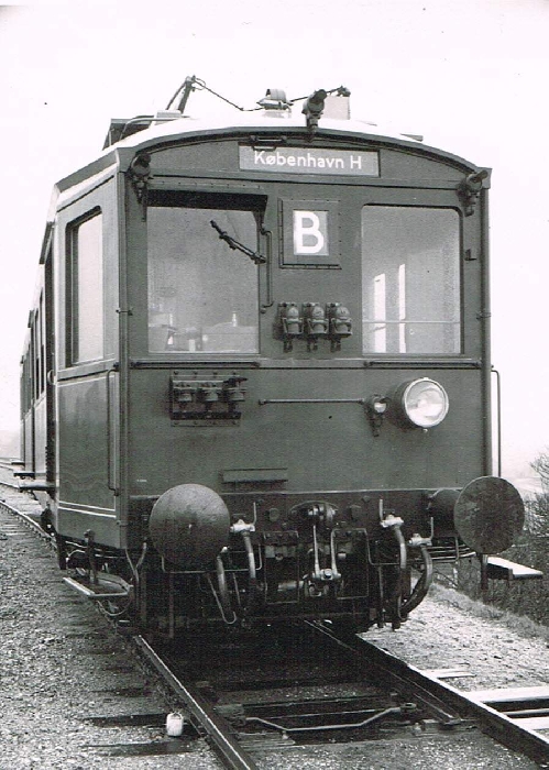

Jeg er næsten sikker på, at du IKKE umiddelbart kan bruge detaljer fra museets MM, da det jo er en 1. lev. og ændret tilbage på Vk i Htå som jeg husker det fortalt. MM har bl.a. fået (gen)monteret sine originale pantografer og med dets monteringsbeslag.
Når jeg ser på billeder af 3. lev. er isolatorerne på taget - for at isolere pantografens underdel - af en anden type og derfor også monteres anderledes.
Herunder foto af fronten på en 3. lev. Er ikke leveringsdygtig i andre, men der er vist nogle på de andre sider, der muligvis kan?
DSB litra MM nr. 763. Foto: DSB, arkiv DRM.
