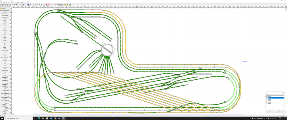

Efter flere års tilløb, skal det nu være!
En ny modeljernbane skal bygges op helt fra bunden. (Den forrige, som aldrig nåede at blive færdig, måtte pilles ned, da min datter pludselig flyttede hjem igen...)
Jeg har brugt en del tid med blyant og viskelæder - næsten mest det sidste - men har nu, med stor fornøjelse, benyttet mig af programmet "SCARM".
Jeg har forsøgt at lave en bane der både kan tilbyde løbende kørsel, og/eller nedkørsel til skyggebanegård. Jeg har lavet det med højreløb, med en lang svang stigning fra skyggebanen, og et mere brat fald ned til skyggebanen.
Skyggebane er markeret gul.
Selve banen er grøn.[image]
Da jeg, som sådan, er novice udi design på denne måde, er jeg meget spændt på, om nogle af jer mere garvede kunne komme med lidt kommentarer, rettelser, etc. på mit layout.
