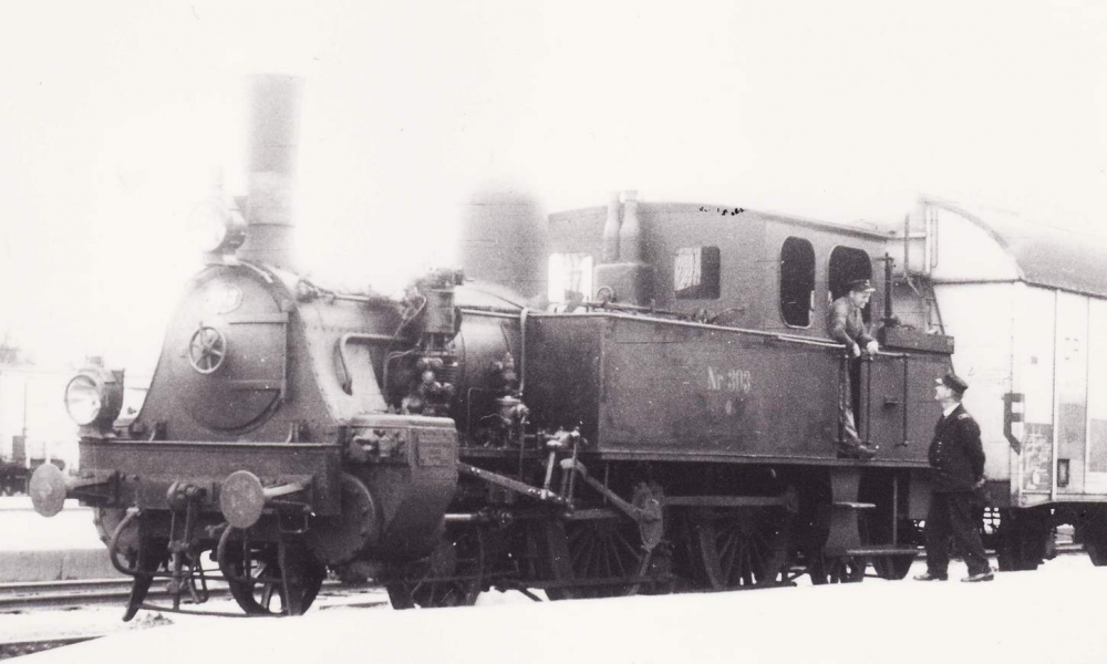

Så ka´ du sove roligt!! 303 havde IKKE stor domen og kulkasse!!
DSB litra O nr. 303 i Viborg den 29-6-1946, Foto James Steffensen, arkiv Lokomotivet (TPT)
Bemærk ny lygteføring, men stadig olielanterner, ildværktøj ovenpå vandkassen og træplanke på kulkassen!
Der gemmer sig så lige et smøreapparat umiddelbart foran vandkassen, der skal fjernes i din tidsepoke
Bedste hilsener
Steff
NB: Og så lige det næsten VIGTIGSTE når du nu skal ommale din maskine. ALLE som i ALLE DSB damplokomotiver havde MATTE kedler og blanke kedelbånd, sidstnævnte med stafferinger. Kedler var IKKE blanke som på flere museumskøretøjer/modeller eller som det opfattes på billeder efter de har fået afrenset kedlen med en gang petroleum i olie.
