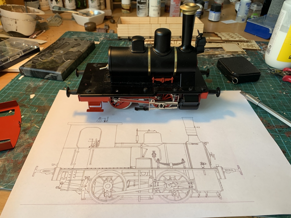

Jeg pusler med at bygge dansk materiel i skala 1, og nu kunne jeg godt tænke mig en model af DSBs måske mest charmerende damplokomotiv, nemlig det lille rangerlokomotiv litra M.

Et billigt lokomotiv fra et Märklin startsæt passer ganske fint som råmateriale - hjulene er kun en anelse for små og sidder ganske lidt for tæt, men længden passer godt. Kedlen er noget for høj, så der håber jeg at kunne finde ud af at bygge en ny.
Jeg har fundet Steffen Dreslers lækre stregtegninger af lokomotivet fra siden i tre forskellige tidsaldre på Jernbanekilder, men kunne rigtigt godt bruge tegninger fra andre vinkler også. I den dejlige bog "Damprangerlokomotiverne hos DSB 1892-1970" findes der en hovedtegning, optegnet af Centralværkstedet i Aarhus. Men hvor mon den findes henne og er der andre i samme serie?

På forhånd tak for hjælpen - et godt tegningsmateriale er guld værd i byggeriet!
