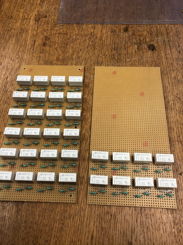

Hej Skott
Printet er loddet, og baseret på bistabile signalrelæer som skifter med et impuls, så mon ikke vi, taler om den samme løsning. :-)
https://www.reichelt.de/signalrelais-bistabil-2-wechsler-2a-hfd2-l-12v-p101943.html
Som fortalt, bruger jeg et relæ for hvert sporskifte, eller diagonal, det giver mulighed for at, skifte til lokal sportavle i rangerområdet, eller fra begge sportavler, parallelt,
Jeg har en modul opbygget station, med betjening fra hoved sportavlen på P-siden, og en lokal sportavle på G risten, s å det er en meget fleksibel løsning.
Næste trin, er så at, lave en togvejs styring, ( senere ) som kræver at, der kan sættes konstant spænding til relæerne, har kig på forskellige muligheder.
Tænker drejeskiven bliver fra Roco.
