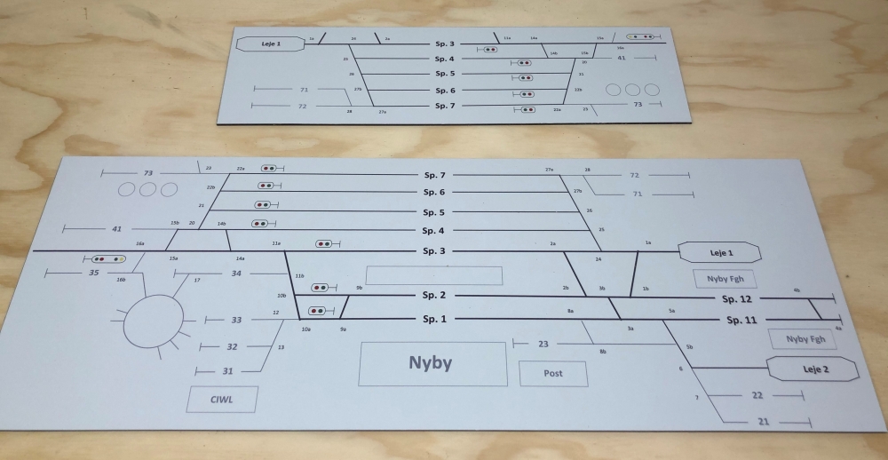

Roder selv med sportavler for tiden, og har lige modtaget en pakke i dag, med 2 sportavler til min nye station.
Jeg er ikke inde i detaljer omkring det korrekte udseende, nummerering osv. og har selv kigget lidt på andre sportavler for at, for blive inspireret.
Har tegnet sportavlerne i PowerPoint med rasterfunktionen, det er let og tilgængeligt, og sendt det til print hos foliekniven.dk i 3 mm. alu. sandwich
https://www.foliekniven.dk/plade-print.php?id=2
De er nemt, giver et rigtig flot resultat, og det er billigt, kan anbefales....
Mht. til togveje, laver jeg en 2 trins løsning med 2 stillings signalrelæer som kan skiftets med impulser til hvert sporskifte, og siden hen kan der så påbygges togvejsstyring, i form af en computer.
Kræver blot at, styringen kan give signalrelæerne konstant spænding i den ønskede position, indtil togvejen skal opløses.
