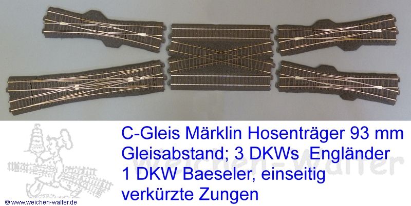

Tillad mig at komme med et indspark til den lange tråd om diamant/dobbelttransversal. Jeg bruger selv c-skinner og kun slanke sporskifter.
Den mindste man kan lave (hvor man kan benytte 24640 selvom vinklen ikke er helt korrekt). Den er så stor, at der indgår en 24236 på ydersiden, hvilket svarer til et slankt skifte, som kan være med til at forhøje virkningen af en komprimeret sporvej (noget jeg holder af).
Figuren består af:
24071-----24236-------24077-----24071
24071 24071
---24071 24071---
---24640---
---24071 24071---
24071 24071
Det er forhåbentligt til at gennemskue.
[image][/img]
Deluxemodellen kan bestilles hos f.eks. weichen-walter.de som håndbygger ALT.
Jeg har fået en lavet, hvor dogmet var at de slanke skifter skulle kunne sættes på og at der ikke måtte laves modifikationer på skifterne:
