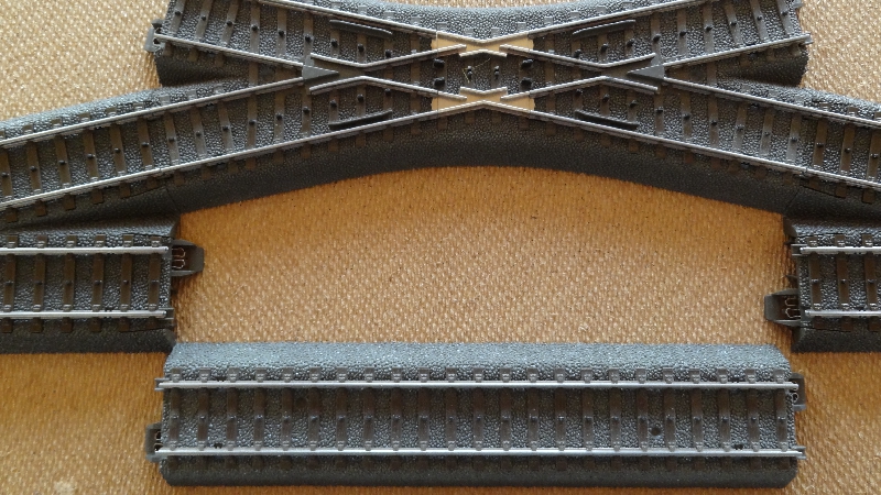

Tak for dit svar, men det er nu ikke lige sådan jeg oplever C-SPORETS geometri. K-spor kender jeg intet til, så det lader vi lige ude i denne sammenhæng. Hvad vinkler angår, er der ingen problemer!
De slanke sporskifter 24711 og 24712, har en vinkel på 12,1 grad, og det "normale" sporkryds 24640 har en vinkel på 24,3 grader. Og det giver jo så ikke anledning til problemer![image]

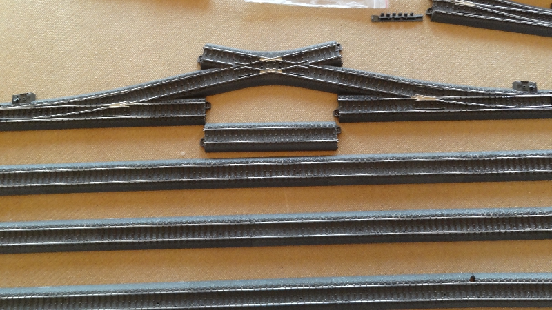

Næhh, det er de paralelle spor der giver mig problemer: Der er en afstand på 176,2 mm, og som nævnt i trådens start, har jeg samtlige sporstykker til at lægge dette "puslespil", men jeg kan ikke få det til at passe:-([image]
Der mangler lige 2,5 mm, og det er derfor jeg spørger i forum, for jeg er vel næppe den første der oplever en særhed i Märklins, ellers gennemtænkte, sporgeometri.:-P
