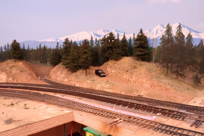

Hvis granerne skal stå bagest på klubanlægget, så afhænger det vel også af, hvor høj en granskov, I har malet på baggrundskulissen. Man kan godt opbygge "en mægtig granskov" med relativt få træer placeret op ad kulissen, når blot kulissen er i orden.
Her er et eksempel med en veludført håndmalet kulisse og relativt få træer:
