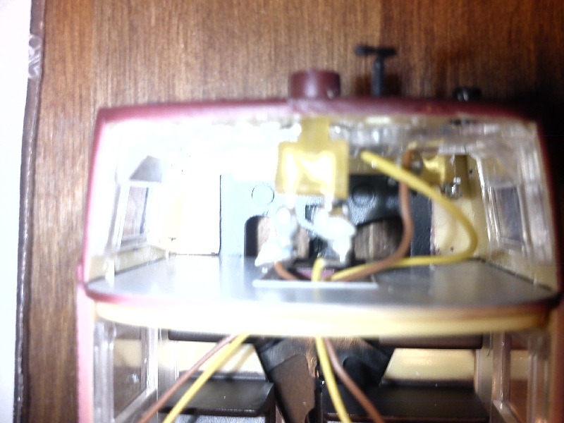

2) lav en "kørnerprik" i begge lanterner. (Dette har jeg gjort under anvendelse af en synål med korkprop som skaft. Nålen opvarmes med lighter og med den varme spids laves en lille "kørnerprik" midt i begge lanterner.
3) der bores gennem lanternerne udefra under anvendelse af stadigt stigende bor-tykkelse. BEM: Vær forsigtig og påpasselig med ikke at beskadige vinduesglasset bag øverste lanterne. BEM: Styrepulten falder nærmest af af sig selv når boret kommer gennem nederste lanterne.Styrepulten er der ikke plads til efter montage af LED.

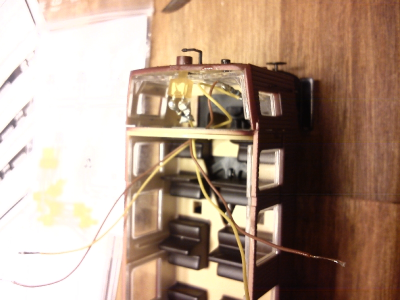

4) LED's har jeg afkortet polerne på, til ca 5 mm og påloddet passende modstand og begge ledninger. Benene skal bøje opad på nederste lanterne - og lidt nedad på øverste lanterne. LED'ens "lyspind" afkortes med bidetang således at den ikke rager ud forbi fronten. Nederste LED måtte jeg fæstne med lim.
5) Ledningerne har jeg ført ud gennem vinduet i døren mellem Førerkabine og Pass. afd.

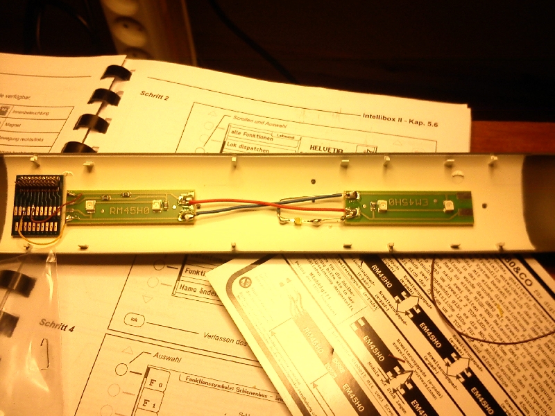

6) Lysbomme monteret under taget med dobbeltklæbende tape. Lys til midtergangen lagt over de mellem lysbommene førte ledninger.
7) Hvælvingerne i midtergangen har jeg skåret "hak" i for at få plads til ledninger og midterganslys.
8) Har anvendt funktionsdekoder og "dekoderstik" fra ESU. Nederste lanterne loddes på som "LICHT VORNE" - øverste lanterne som "AUX 1" og ovenlys som "AUX 2"
