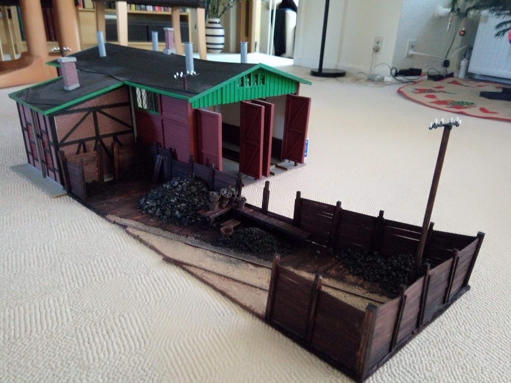

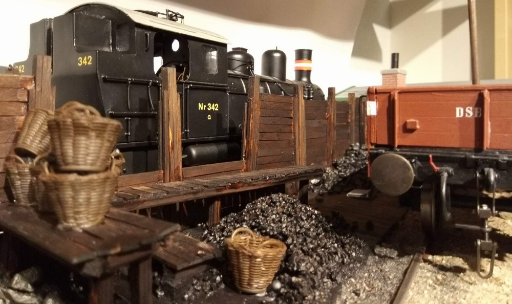

Det jeg gør er at bygge nogle modeller, se dette link: https://proinor.no/danske-togmodeller-spor-1-132/ eller ændre industrifremstillede til dansk, f.eks. beholdervogne eller det jeg nok p.t. synes mest om, modeller af installationer og bygninger fra den daværende 2. Banegård (den ved søerne og hvor Paladsteatret nu ligger). Og så DRØMMER jeg om at fremstille et diorama på en eller flere modulplader, der så kan bruges ved udstillinger eller andet. Jeg har personligt ikke selv behov for at ”køre”! Og det viste billede er netop kulopbevaringspladsen fra Maskindepot Nordbanegaarden.

DSB litra Q II tager kul via kurve fyldt med kul på Mdt. Ki.
Mdt. Ki med kuloplagsplads, remisen i ½ længde og det samme for kuloplagspladsen i bredden.

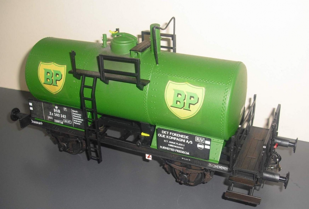

BP tankvogn bygget på basis af Märklin beholdervogn.

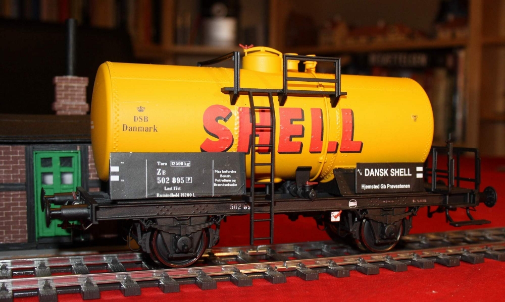

Shell tankvogn bygget på basis af Märklin beholdervogn.

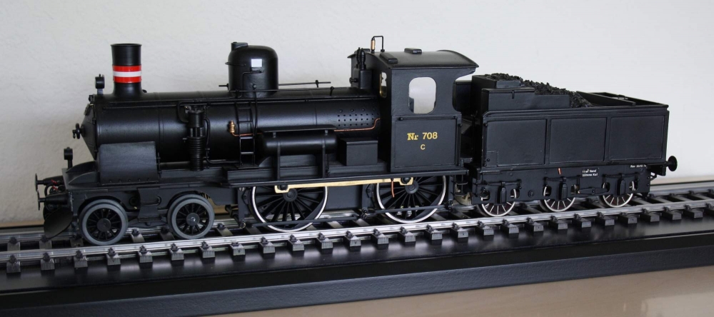

DSB litra C, messing model bygget af Verner Olsen 1984 (godt og vel 3,5 kg!!)

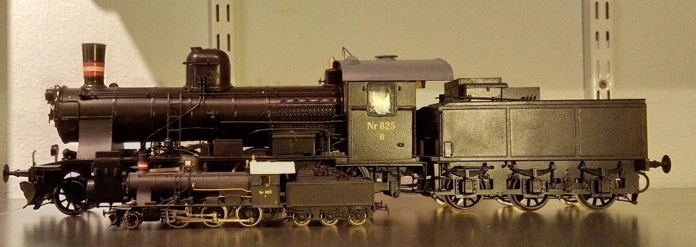

DSB litra D IV i spor 1 (1:32) og spor H0 (1:87) for sammenligning af størrelserne, bygget af hhv. Tikøb (Kim Møller 1:32) og afdøde Jørgen Stürup (1:87), begge i messing mv.
