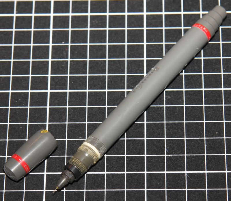

Vi vil gerne se dit stafferingsværktøj.
Det er en meget gammel Rotringpen til ætsende tusch. Den kan desværre ikke fås mere. Det er en 0,25 mm pen og jeg ville rigtig gerne have haft en 0,18 mm. Jeg laver ikke stafferinger omkring vinduerne, for den streg jag kan tegne er ALT for kraftig til vinduerne. Det går lig til vognkassen.

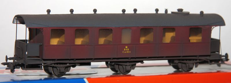

Ikke helt fra bunden:(Og luk lige øjnene for vognnummeret - jeg ved godt det skulle have været 4214):[image]
Bygget på en Roco-undervogn der er forlænget lidt. Det betød at jeg måtte sætte nye kortkoblingkinematikker på. Men den kører rigtig fint. Den blev bygget før jeg fandt på at bruge Rotringpennen til stafferinger. Jeg bygger til årgang 1952-54, så CUK-vogen er ombygget med tjenestekupe så den kan benyttes som togførervogn.
