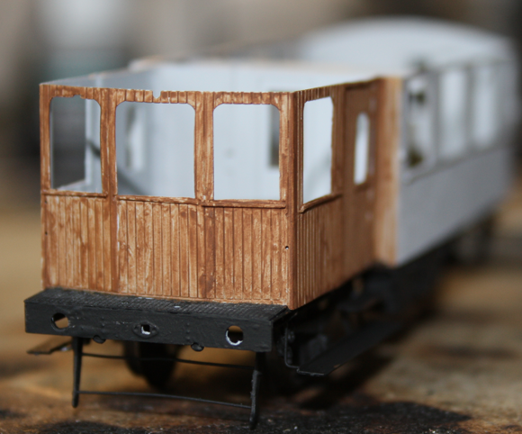

Til Teaktræsprojektet er jeg begyndt med en grå airbrushprimer fra Vallejo. Den har forbavsende god vedhæftningsevne på metal og dækker ret godt uden at klumpe.
Derefter har jeg penselmalet mig frem til et for mig tilfredsstillende resultat ved at anvende de nedenfor afbildede farver.

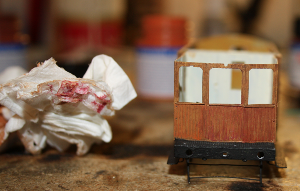

Startende med en farve som i LifeColors program hedder "Tan vietnam". Derefter har jeg bygget op med lysere og også mørkere farver. Alle malet "lidt sjusket" -dvs at de ikke er lagt helt jævnt og dækkende på for at give træværket en flammende struktur. jeg har "vasket" vognen i en vinrød farve (DSB-rød) for at give brædderne et svagt rødligt skær igennem de brune og gule (Italian Mimetic Yellov). Et par af farverne er "Gloss" -hvilket i LifeColeors verden vist kun kan kategoriseres som halvblank.

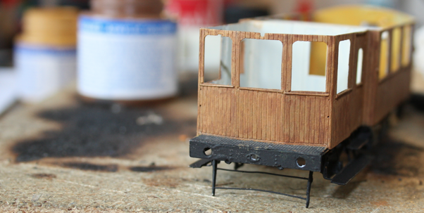

Slutteligt har jeg givet hele vognen et tyndt lag med Testors "Dullcoat" halvblank spraylak.
Det sidste er også en stinkbombe, men giver en fantastisk finish. Det blev gjort et afsides sted for ikke at genere hele familien ;-) .
