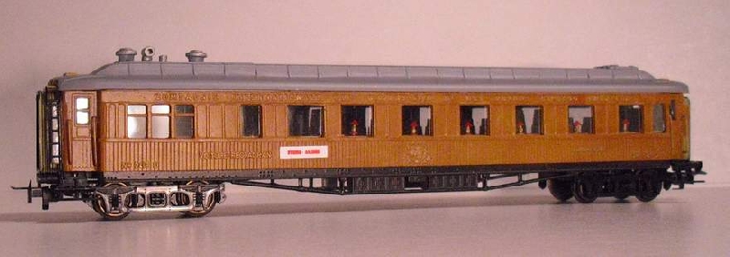

Jeg tror nok jeg hører til den mere traditionelle type og maler "våd i våd". Dette kan gøres på faktisk hvilken som helst farvet eller neutral, men RENGJORT plastik eller metal vognside.
Jeg har til de modeller der skulle være "teak" i sin tid brugt Humbrol 62 og 63. Først påføres den ene på et stykke af vognsiden med pensel og straks derefter den anden. Man mixer altså med penslen under påføringen. Man kan når det er tørt give det hele en gang lak, men vær (bandeord) sikker på at vognsiden er FULDSTÆNDIG TØR, så det ikke bobler op!!!
Herover et resultat af en CIWL teak spisevogn, der er ændret til "dansk". Originalen stammer fra Liliput.

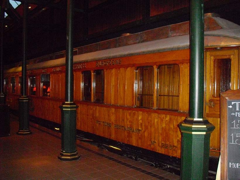

Til sammenligning en "original".
