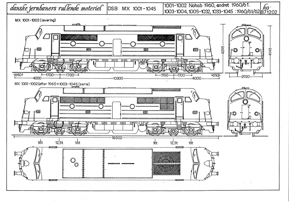

MX tegning
af h087 ⌂, bagsværd, 8/6 2017, 19:43 (2899 dage siden) @ Peter H
redigeret af h087, 8/6 2017, 20:03
mx tegning : h087

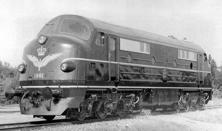

MX 1001,
1960 Nohab
foto : Nohab

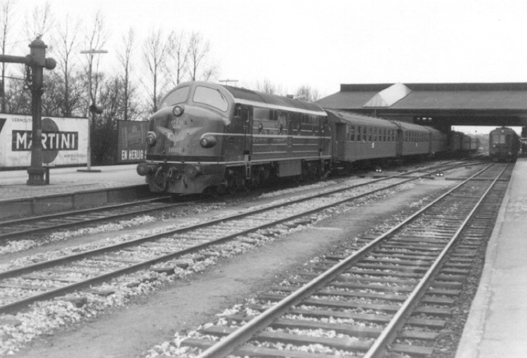

MX 1002,
1960 - Fredericia,
foto : Arne Kirkeby/OMJK

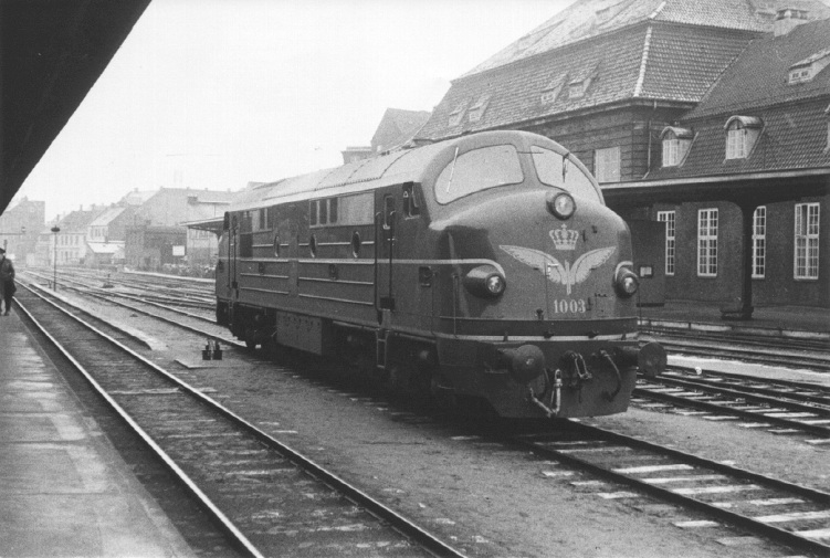

MX 1003,
1960 Odense

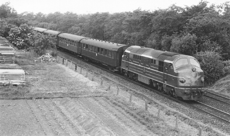

MX 1021
1960 ved Odense
Foto : Arne Kirkeby/OMJK

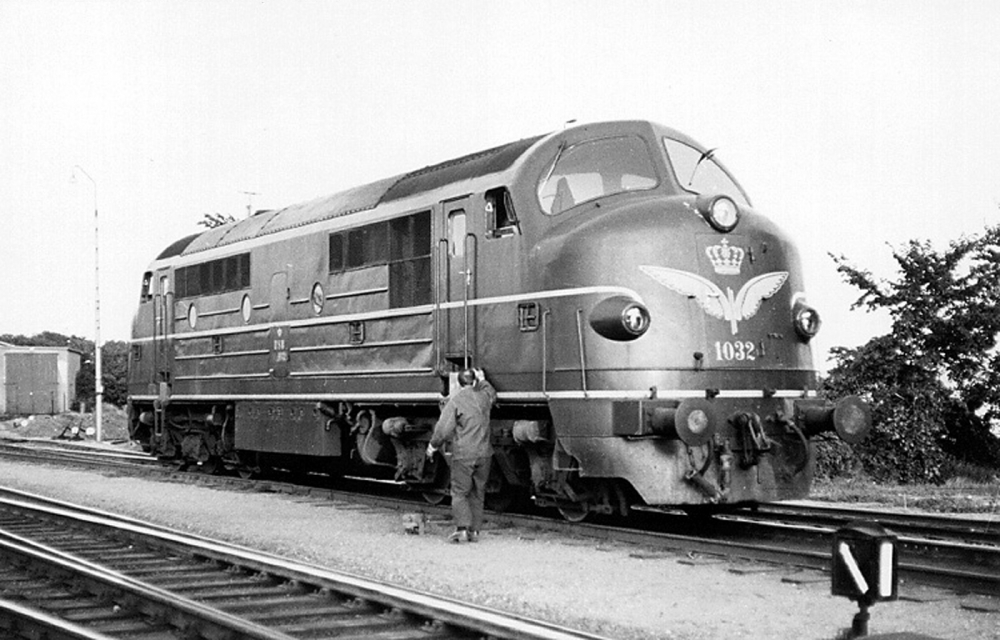

MX 1032
1964 Thisted
Foto: Christian Oddershede
min Heljan MX måler så 48,5mm fra S.O til tagrundning som Bents, og i forhold til 1:1 (4145) skal den være 47,64, så 0,86mm før høj - det jo en katastrofe, dur ikke, væk med den, fy føj da Heljan - det må jo blive et Randers reb på Esbjerg to(r)v - sådan en megastor højdeforskel kan man jo ikke leve med:-(
PS : husk så lige at måle McKs MX når den kommer :-D
