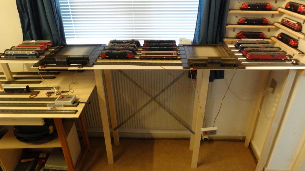

Og så tilbage til det med M-skinner, samt anvendelse af disse. Jeg har bygget et maskindepot, bestående af 2 skydebroer i forlængelse af hinanden.[image]
Det der så kan undre mig er, at Märklin i 2016, stadig ikke har digitaliseret deres skydebroer, men ikke blot det, forbindelsessporene er stadig kun til M-Skinner! Så man skal stadig bruge de ret dyre overgangsspor M-C for at det skal kunne fungere. For at spare lidt, har jeg anvendt M-skinner på de 4 indbyrdes spor, men var nødt til at bruge overgangs skinner M-C til tilkørselssporene, samt opstillingssporene.
Skydebroernes drift, har jeg så selv digitaliseret, og det fungerer nu helt perfekt.
