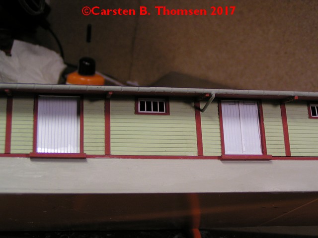

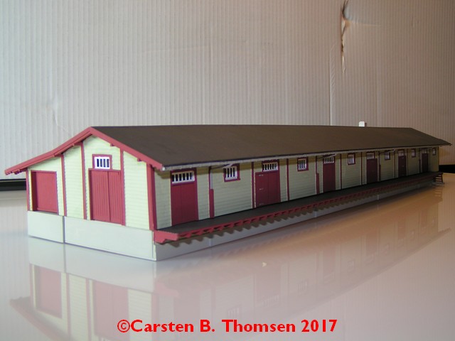

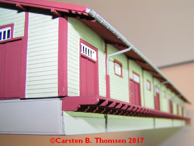

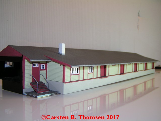

Fiskepakhuset set fra sporsiden.

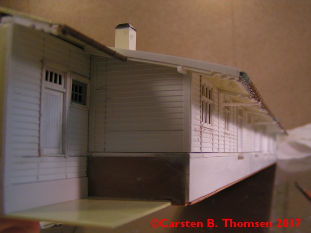

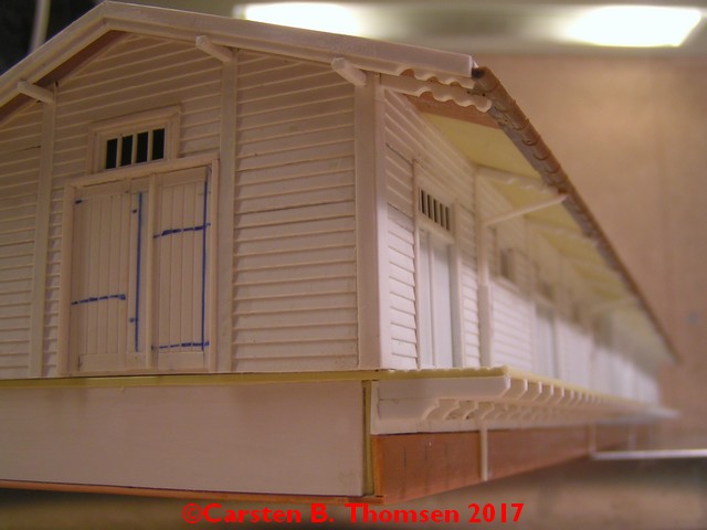

Det var lidt af et pillearbejde at lave de udragende bjælkeender, der bærer rampen.
Som den dovne modelbygger, jeg er, så kom den 3-aksede Proxxon fræser i brug, for at gøre det lettere at lave de mange ens bjælkestumper.
De er lavet at Evergreen strips, som skæres til i længde og derefter lægges ved siden af hinanden – så vidt jeg husker 7 ad gangen – og spændes fast i skruestikket, hvorefter kuglefræseren tryller den konkave facon på bjælkeenderne.
Rejfningen på 45 grader er lavet med en nogenlunde ”skarptandet” Öberg sletfil.
Modellen set fra gadesiden.
Skorstenen er lavet af en gammel, gulnet og ridset 1 x 1 x 5 legoklods, hvor bunden vender opad, og hvor der er limet en stump 2 mm plasticcard på, hvorefter denne er filet i smig. Den er limet fast til skillevæggene ved kontorerne og sidder derfor rigtig godt fast. Lego-klodsen er limet fast med Faller Super Expert, som binder fint på ABS.
Tagpappet er lavet af malertape, der er skåret i 7 mm brede strimler – og der er mange af dem, så det var lidt af et pillearbejde.
Under udhænget på begge langsider vandt dovenskaben, så derfor har jeg kun lavet bjælkeenderne ved hovedspærfagene.
Her er faconen fremtryllet ved hjælp af den 3-aksede Proxxon fræser på tilsvarende vis som ved bjælkeenderne for rampen.

Indgangen til kontoret.
Toiletvinduet ved siden af indgangsdøren er fra Heljans mejeri. Alle øvrige vinduer, døre og porten i bygningen er hjemmebyggede af Evergreen rillet plade og strips.
Vinduesglassene er klar styrenplade fra CD-æsker, der er blevet kasseret, for hængslerne er knækket, fordi de er faldet på gulvet.
Sok nævnt her kan CD-æskerne så i stedet gøre nytte i forbindelse med modelbygning, frem for at blive smidt væk.
Gelænderet er lavet af kobberbelagt svejsetråd.
Trappen stammer også fra et byggesæt (husker ikke hvilket - muligvis et gammelt tysk) – den har så fået monteret trin af brædder (Evergreen rillet plade).

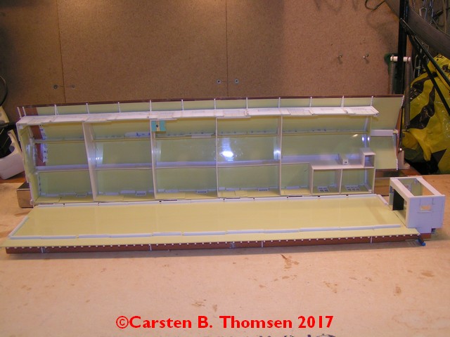

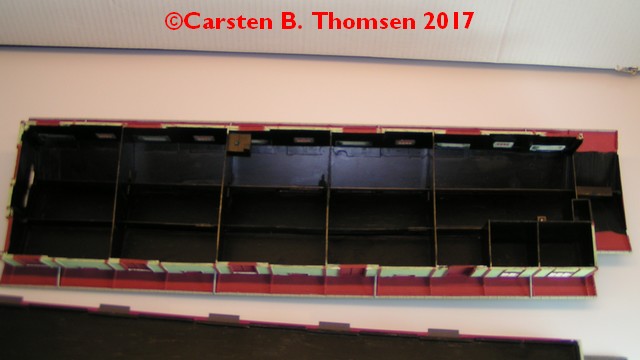

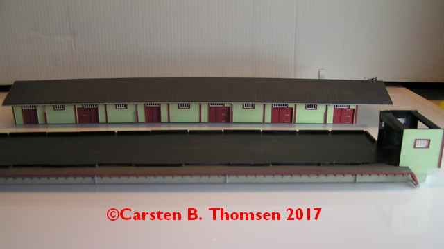

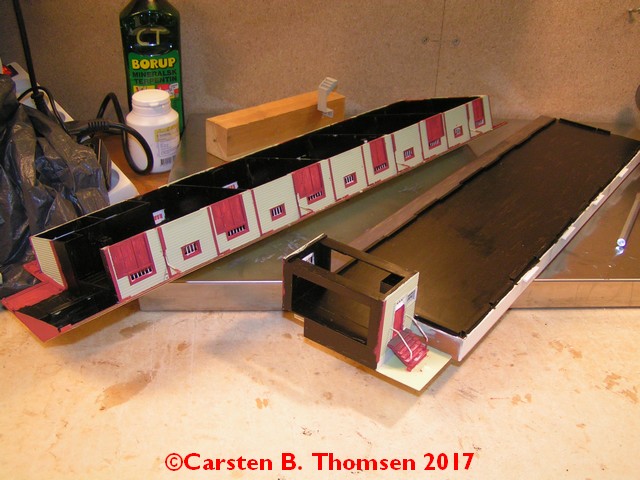

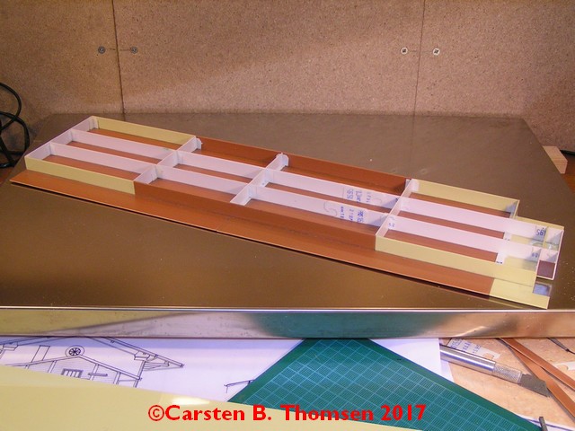

Modellen ses her adskilt.

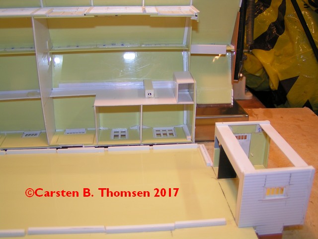

Fiskepakhuset er den foreløbigt eneste husmodel til Frederikshavn Gl. Station som har gulv. Dette har udelukkende været for at kunne lave det sådan, at trappen ved indgangsdøren på gadesiden, samt trappen ved rampen på sporsiden, sidder fast på bygningen. Så derfor måtte modellen lavet todelt. Delene passer nøje sammen, sådan at de nærmest ”klikker sammen”. For en sikkerheds skyld er delene skruet sammen med en M3-skrue, der er undersænket under bunden.
Jeg gør ikke noget stort nummer ud af husmodellernes ”indre liv” – det her er kulisser til modeljernbanehobbyen, jeg bygger, og ikke dukkehuse – og princip er, alt hvad der ikke kan ses i ”daglig drift”, laver jeg ikke.
Så hovedspærfagene indeni modellen har jeg lavet som plader – der så indgår i den skeletstruktur, der støtter taget – og dertil har jeg lavet skillevæggene, der danner kontorrummene og toilettet, sådan at der engang med tiden vil kunne laves lys i rummene – that’s it.
Og så har det hele fået en gang sort Humbrol-maling.

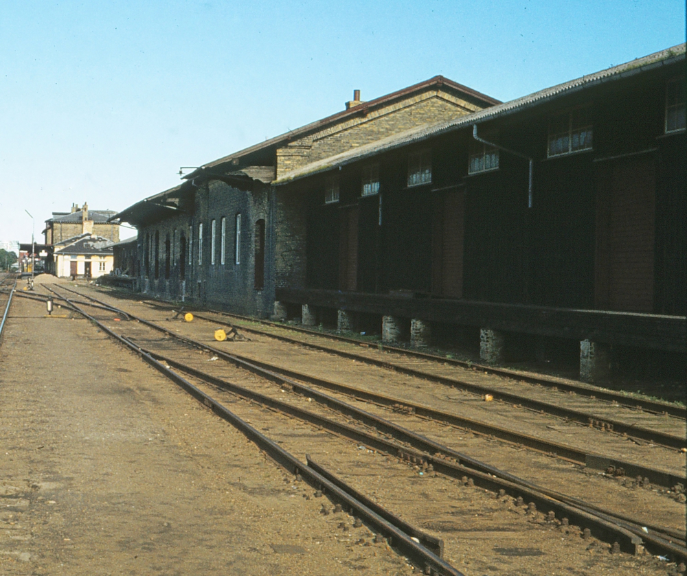

Farverne har jeg (især) fra nogle af de billeder, som en af mine gode – desværre nu afdøde – bekendte tog i 1970’erne.
Hardy Jespersen var tidligt ude med at bruge farvefilm, og hans mange billeder fra Frederikshavn og omegn har efterhånden været med i en del forskellige publikationer.
Billedet ovenfor er fra en af de årligt tilbagevendende skoleudflugter til Tolne Skov, hvor børnene denne dag fragtes dertil i en Cl- og Cle-vognstamme (forspændt vinrød MY), der afventer i spor 1.
Jeg har pixeleret de ”medvirkende”, idet de muligvis ikke ønsker at blive ”udstillet” i denne forbindelse – også selvom billedet er snart 40 år gammelt.

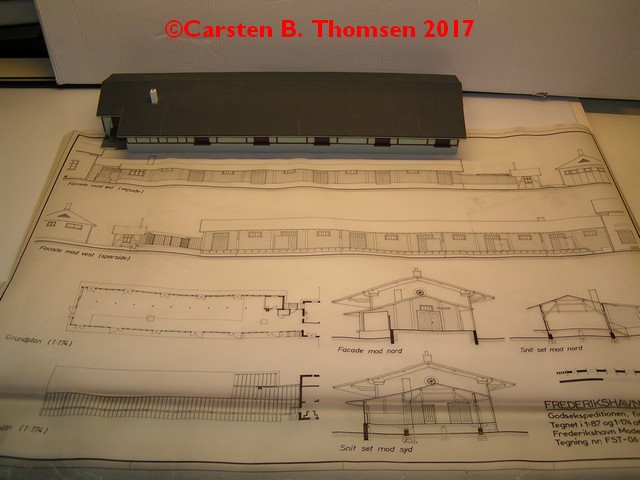

Fiskepakhuset er som nævnt en af de husmodeller, som jeg har fotodokumenteret undervejs, og i det følgende kunne jeg så illustrere byggeprocessen ved hjælp af billederne.
En tegning af forbilledet er uundværlig, når formålet er at bygge en model, der er så nøjagtig som evnerne nu engang giver mulighed for.
Tegningen tegnede jeg med go'e gammeldags tekniske tegnetuscher i 1996, på baggrund af originale tegninger af forbilledet, som jeg havde fået kopier af på Bangsbo Museum & Arkiv.
Dengang befandt byggesagerne for nedrevne bygninger sig nemlig på Bangsbo - de er sidenhen flyttet til Stadsarkivet i midtbyen, dengang det blev oprettet.
Tegningen indgik - sammen med plancher, modeller og andre tegninger, jeg havde lavet - i en udstilling om Frederikshavn Gl. Station på Frederikshavn Bibliotek i 1997, i anledning af DSB's 150 års jubilæum.
Tænk, at det allerede er 20 år siden.

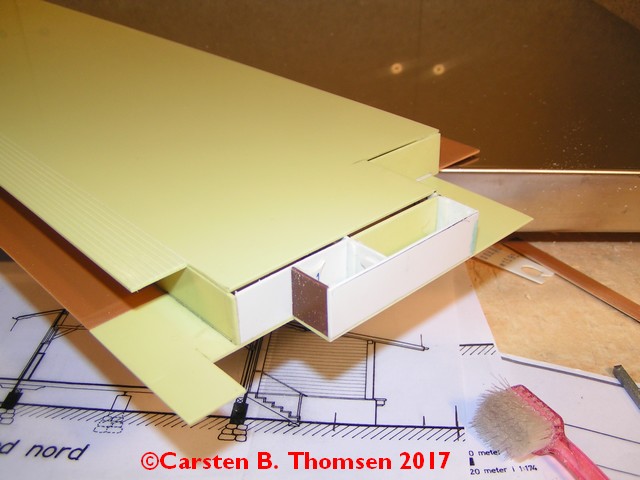

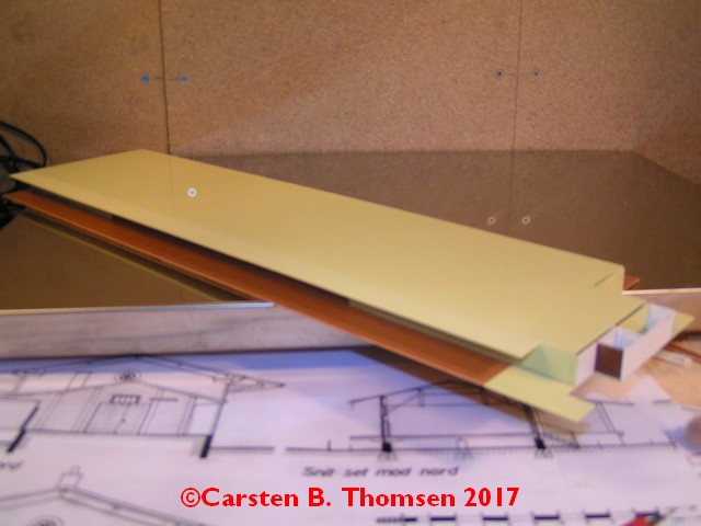

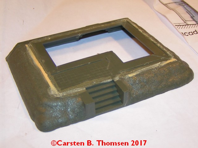

Fundamentet er bygget op af 1,5 mm plasticplader fra Busch katalognr. 7203 (de brune), som er købt hos min lokale modeltogspusher, og stykker af nogle ret store 1,5 mm plasticplader (de lysegule), som jeg købte hos Trinbrættet Aarhus v/ Mads Sjøner i 1990'erne. De er så kommet til nytte idag, omkring 20 år senere.
Som det ses, så er klemmerne fra brødposer aldeles glimrende (og gratis) byggematerialer, som jeg bruger til blandt andet forstærkninger i hjørnerne (de skal naturligvis vaskes først, for at fjerne "fedtfingre").
De er udstanset af 0,75 mm polystyrenplade - dvs. af nøjagtigt samme type materiale, som i modelbyggeverdenen kaldes for plasticcard.
Så er "gulvet" kommet på plads, behørigt forsynet med brædderiller på den del af den, som kommer til at udgøre læsserampen.
Brædderillerne i gulvet indeni bygningen kan ikke ses udefra og bliver derfor ikke lavet - af den dovne modelbygger! :-D
I den sydlige ende er der et "indhak" i fundamentet til den udvendige trappe, der fører ned til kælderen under Godsekspeditionen.
Kældertrappen er ikke vist på nogen af billederne. Den er lavet som en løsdel, der er skruet fast med M3-skruer.

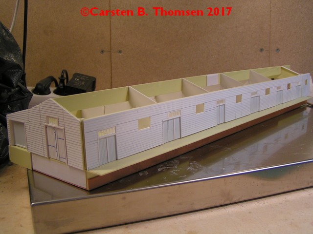

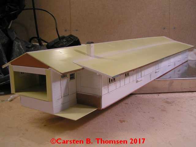

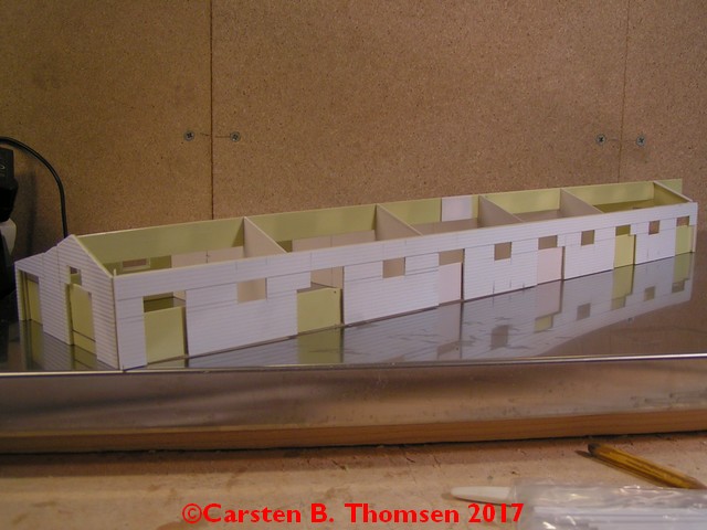

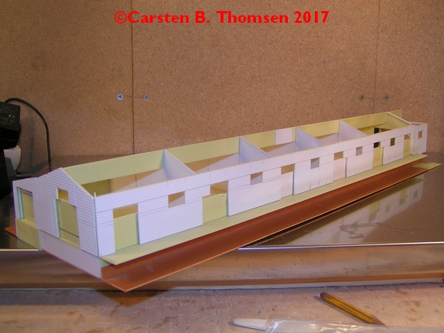

Det rå "skelet" med de udskårne stykker af klinkbeklædning monteret.
"Overdelen" ser vist ud til at passe nogenlunde på fundamentet.
Ligeledes på denne side også.

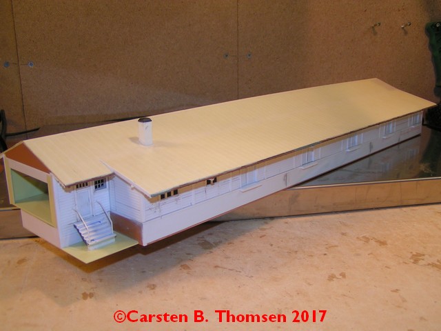

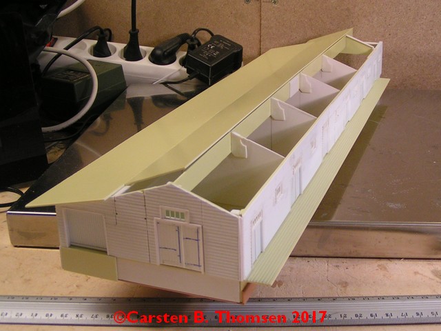

Her forsynes bygningen med de første tagflader/-plader.
Efter at tagfladerne/-pladerne er monteret, er de udragende bjælkeender for hovespærfagene monteret.

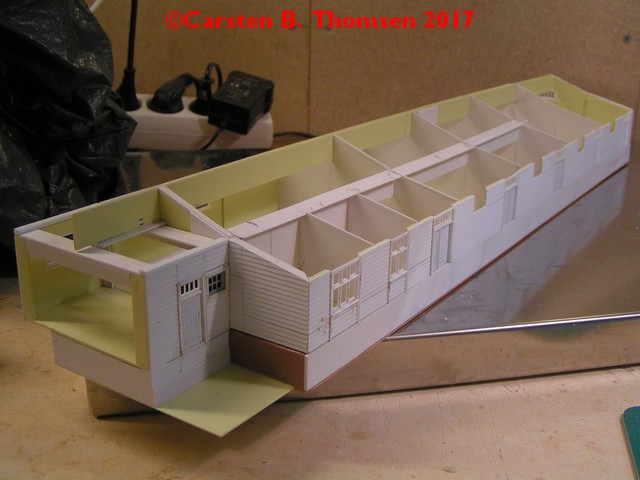

Modellens "indre liv" begrænser sig til skillevægge, der skal gøre det muligt at afgrænse mht. lys, som engang med tiden skal indbygges.
Den gamle, gulnede og ridsede LEGO-klods, der udgør skorstenen, ses tydeligt.
Strips'ene, der er limet på fundamentet, fungerer som styrelister for "overdelen".
Gavlen mod nord lidt tættere på.
Sydenden af Fiskepakhuset lidt tættere på.
Her er tagdækkerne gået i gang med at "brænde tagpap" på.
Først lægges en bane henover rygningen og i samlingen mellem taget på den oprindelige bygning og taget på "udskuddet", dvs. den mere lavloftede tilbygning mod øst.
Det blev til mange baner tagpap - dvs. 7 mm brede strimler af malertape af krep-typen.

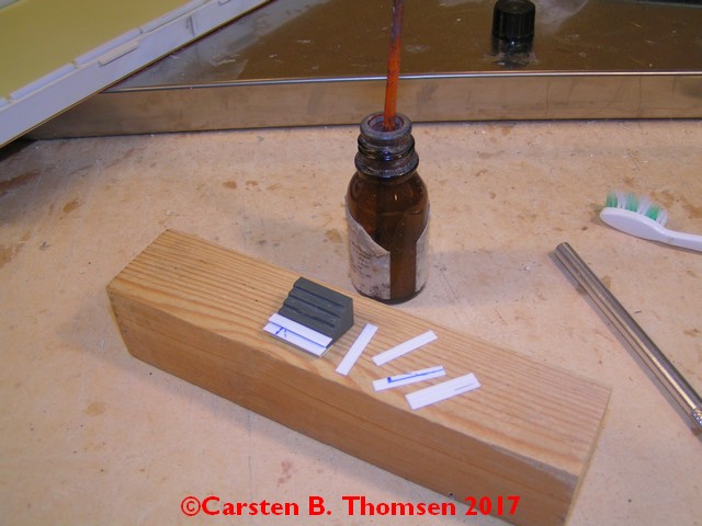

Trinene består er lavet af 0.5 mm Evergreen plade med 1.5 mm riller.
Efter montering af trin files "vangerne" til.
Den anvendte "lim" er Ethylacetat, som ikke er en egentlig lim, men et supertyndt opløsningsmiddel, som nærmest smelter/svejser tingene sammen.
Denne "lime"-metode kan varmt anbefales. Til større flader, og hvor der er brug for at limen også kan fylde eventuelle huller, revner og sprækker (f.eks. på grund af unøjagtigheder) ud, så bruger jeg Faller Super Expert, som er købt hos min lokale "modeltogspusher".

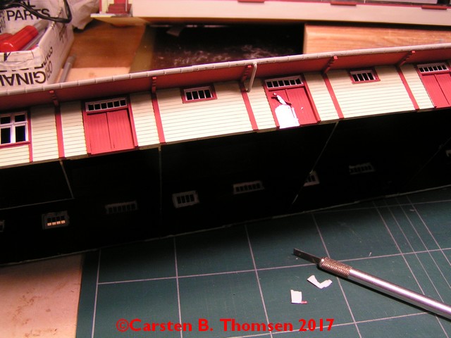

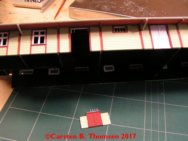

Så derfor måtte mejselkniven i sving for at rette op på miseren.
Og først skal det jo se skidt ud, før det bliver godt – eller i hvert fald bedre(!).

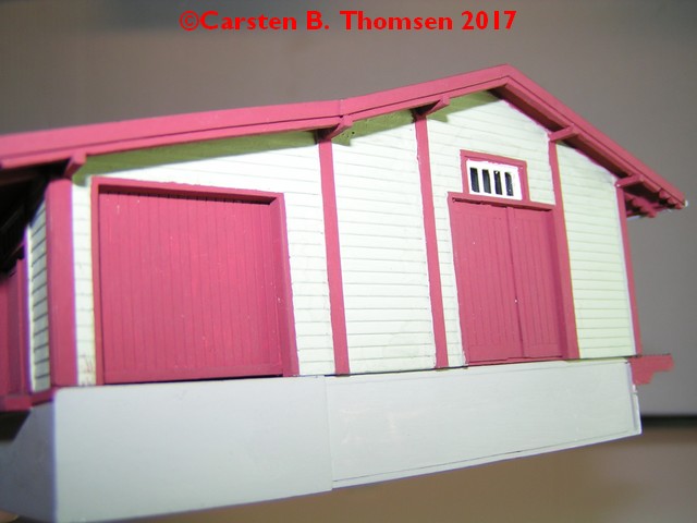

Så to af portene og de tilhørende vinduer måtte desværre lade livet igen.
Den ene port var gennem tiden blevet forhøjet, ved at vinduet ovenover den var blevet sløjfet, mens den sydligste port muligvis i nyere tid var blevet erstattet af en skydeport.
Her mangler der kun en omgang maling.
