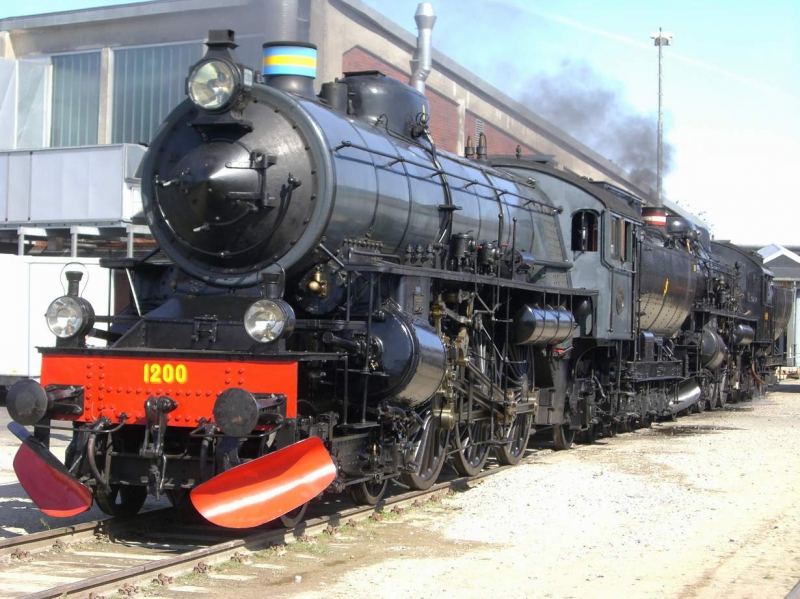

Og det var jo netop DET den viste model af en ”svensker” viste.
Så for at bringe forvirring i det hele, er herunder et – synes jeg – hammergodt billede af SJ F1200 med et aldeles ureglementeret svensk skorstensbånd på. Bemærk i øvrigt farverne, der er SJ! Fotograferet på Danmarks jernbanemuseum i 30 AUG 2008.
Foto: Steffen Dresler©
Så nu ville det være rart at se en senere DSB forskrift for bemaling af damperne!
