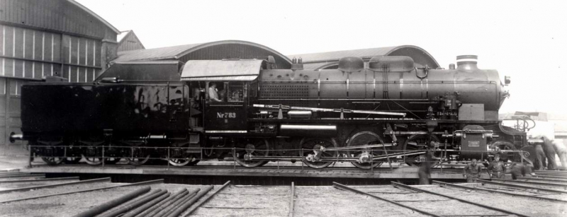

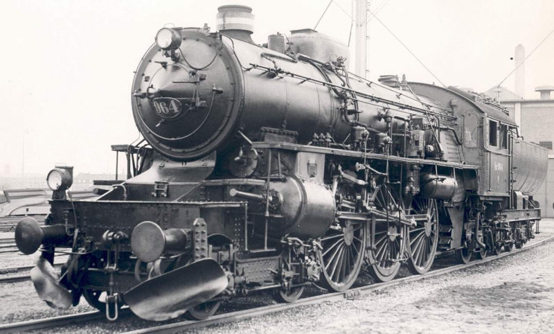

Jeg har vedhæftet et par billeder så du og andre kan se ideen. Og jo, de forskellige fabrikater af danske dampere er forkerte i og med de er sorte over det hele. Men det ville jo nok fordyre modellen noget, hvis der skulle gøres forskel. Men hvis vi kunne få MCK til lige at lave en H I eller H II skulle det nok lykkes!
DSB litra H II nr. 783 i Fabriksgården hos Frichs.
Foto: Fabriksfoto
DSB litra E I nr. 964 den 31. oktober 1962 i Fredericia.
Foto: DSB arkiv Danmarks jernbanemuseum©
