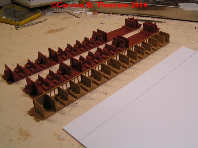

Undervejs i mit Frederikshavn Gl. Station projekt blev jeg lidt "sulten" efter også at sysle med rullende materiel.
Jeg har efterhånden samlet lidt tyske 26.4 meter personvogne sammen, som med tiden gerne skulle blive til blandt andet en Expotrain-stamme, DSB målevogne og diverse OHJ materiel.

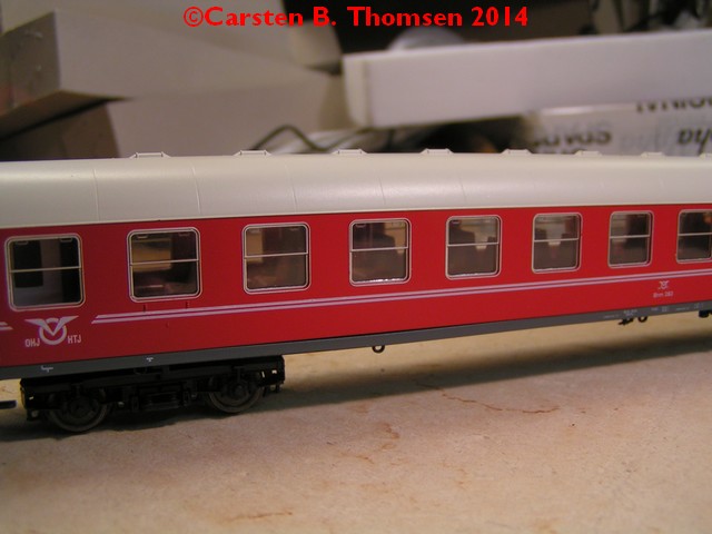

Foreløbigt er jeg startet i det små ved at bruge et par timer på at lave en mere korrekt indretning til LIMA's flotte model af OHJ Bn 283, som LIMA valgte at litrere Bnm 283.
(Niels Munchs billede af forbilledet kan ses i denne tråd).

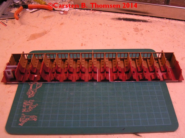

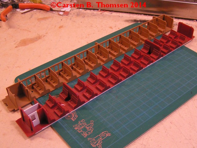

Der blev to indretninger fra to LIMA "Silberlinge" styrevogne til overs fra et andet OHJ-projekt, og her var vindues-/sædemodulet nøjagtigt det samme som for indretningen med de 12 kupéer, der her blev brugt som "målestok".
Udgangspunktet var skitsen af indretningen af OHJ Bn 283, der er vist i Jernbanehistorisk Årbog 2006 (som jeg efterhånden har slidt godt og grundigt på) side 48.
Jeg går ud fra, at denne skitse er korrekt (?).
Under alle omstændigheder blev resultatet af de to timers arbejde som følger:

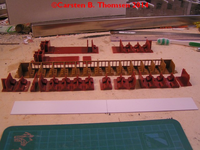

Man tager et stykke 1.0 mm plasticcard og de respektive indretninger.
Ved hjælp af Humbrol-sav, Humbrol skærekasse og diverse file og hobbyknive fremtrylles de dele, der skal bruges.
Disse dele klistres sammen med noget ethylacetat (med udsugningen (emhætte) på max. blæs).
Og sørme om ikke længden passer.

Dette rejser så spørgsmålet om, hvilke farver indretningen havde i OHJ Bn 283 (og OHJ Bnm 284 og HTJ Bn 72) - derfor har jeg i denne forbindelse postet en forespørgsel i denne trådJernbanehistorisk forum.
Og der har Niels Munch i mellemtiden været så elskværdig at bidrage med nogle yderst fyldestgørende svar desangående - og tusind tak for dét :-)

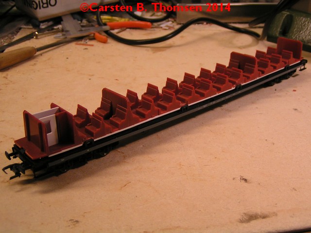

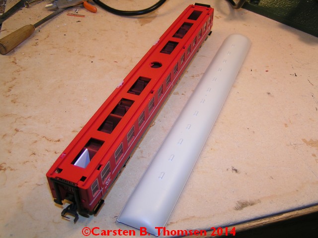

Og i mellemtiden er LIMA's flotte model af OHJ Bn 283 blevet udstyret med den nye indretning, for at se om den passede i vognkassen.
Ved hjælp af lidt "tilfræsning" i den 3-aksede fræser fremtrylles tappene, der holder vognbund og indretning sammen.
Uden "låget" lagt på kan det konstateres, at tingene passer på en prik, også selvom indretningen blev knapt 0.5 mm højere (under de oprindelige indretninger var der nemlig 4 "dutter", der bulede ca. 0.5 mm ud - disse blev filet væk, så delene kunne klistres på den nye bund af 1.0 mm plasticcard).
Og vióla - nu er der gennemsyn gennem modellens indre, da den nu er en storrumsvogn ligesom forbilledet.
