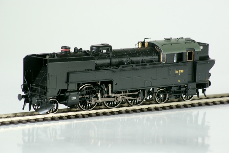

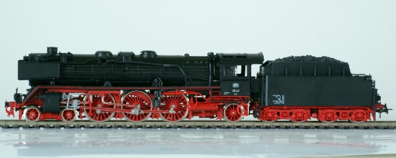

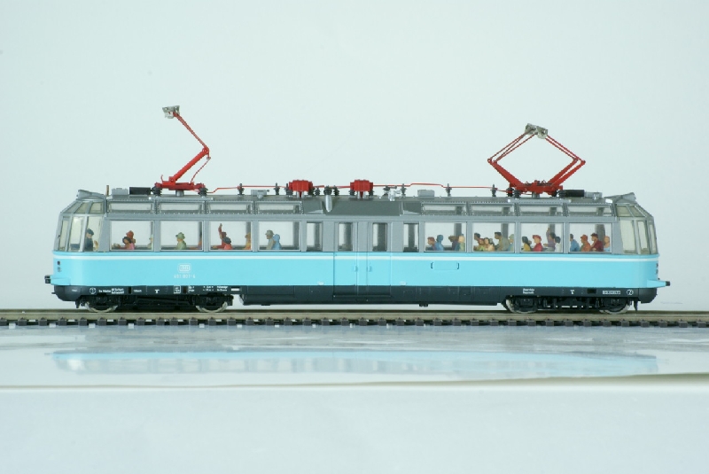

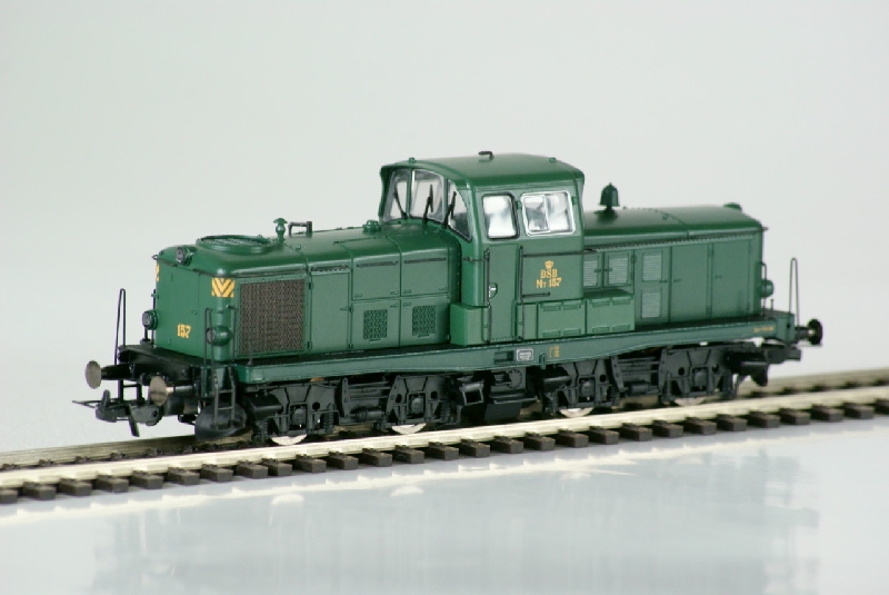

Så er der kommet 5 maskiner til min samling,de kører alle som de skal;-)
S Maskine fra Hobbytrade

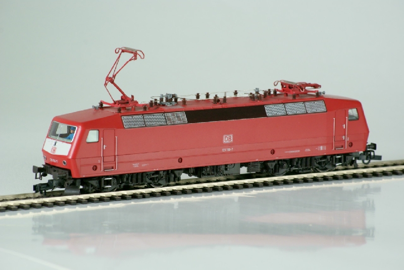

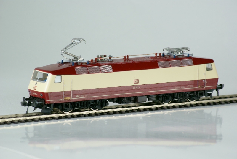

BR120 Fra Fleischmann
BR120 også fra Fleischmann

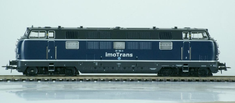

V211 fra Roco

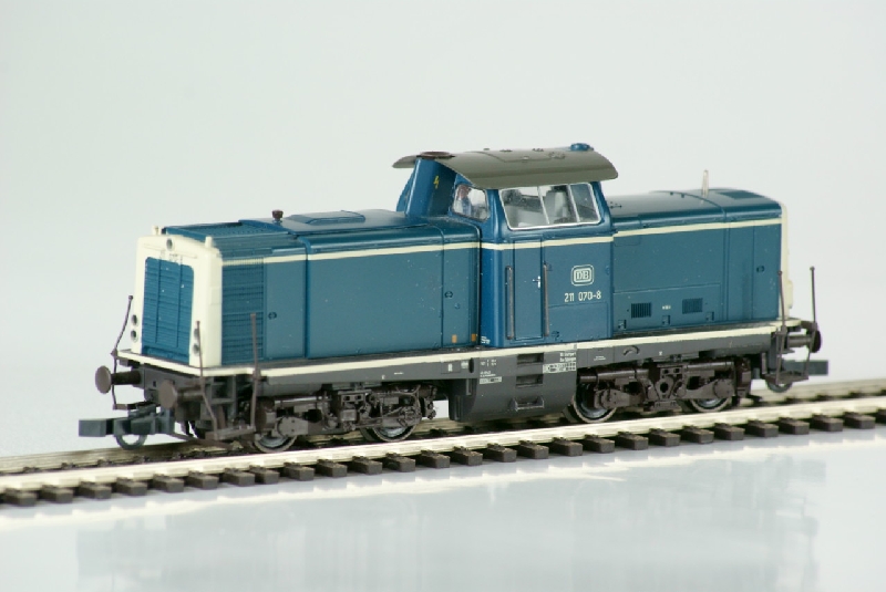

MT fra Hobbytrade
Nye/ældre Loks hos mig

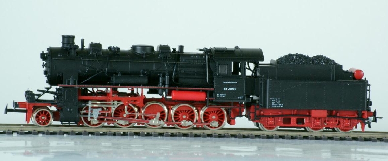

af Jimmyoldtimer, Viby J., 13/7 2012, 20:09 (4676 dage siden) @ Jimmyoldtimer
Det blev til lidt flere modeller fra Roco.;-)
BR 58
E491
BR 221 Roco Ny skal have vores logo på
BR01 147 Roco

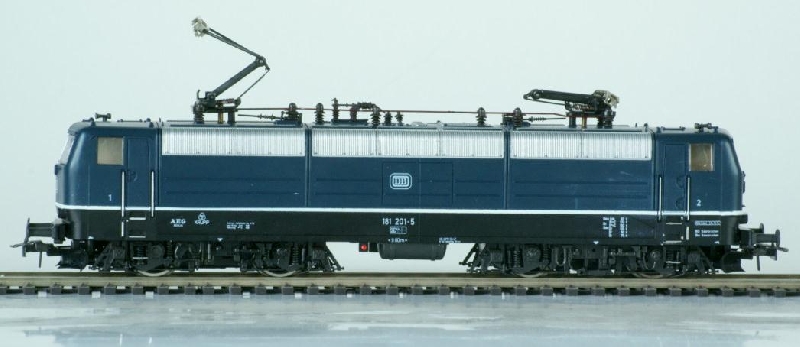

Br181 Roco nr2
