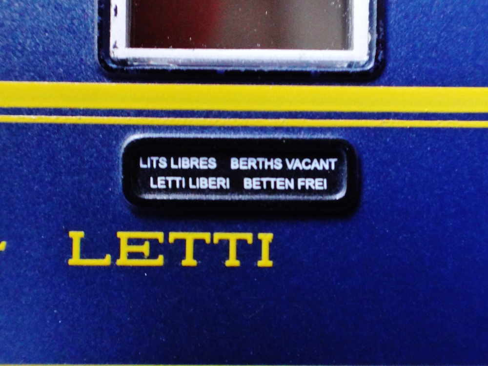

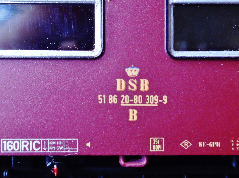

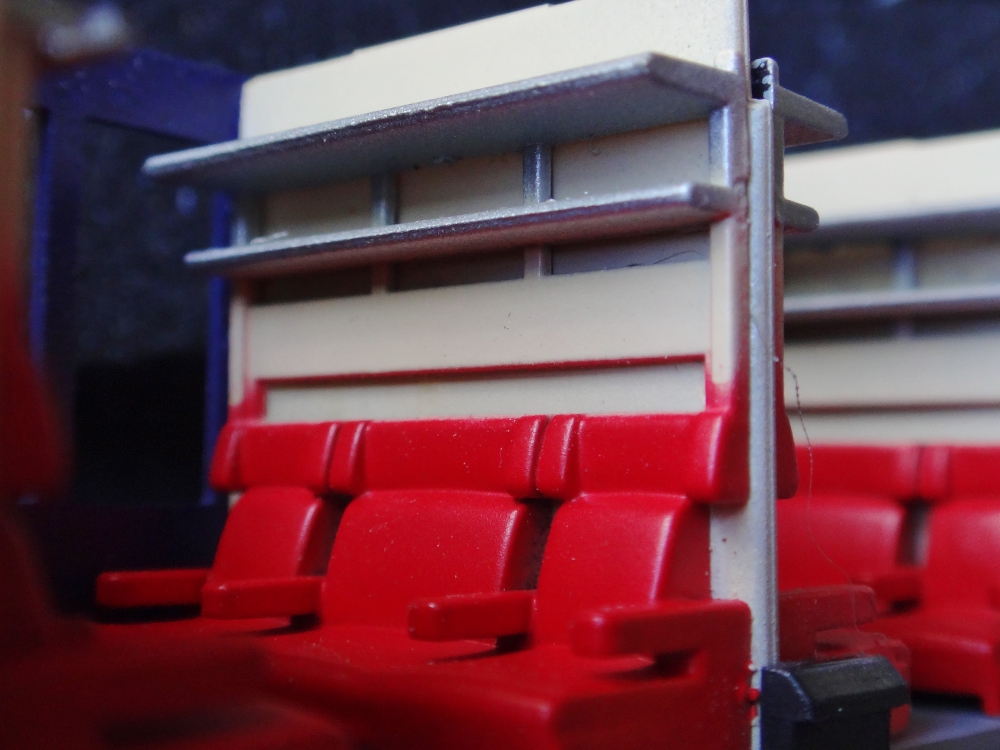

Her er et nærbillede af vognsiden med litrering - og det stemmer, at vindueshjørnerne er mere skarpe på modellen end på forbilledet.
Kupéerne har de "dejlige", klamme røde plasticsæder:

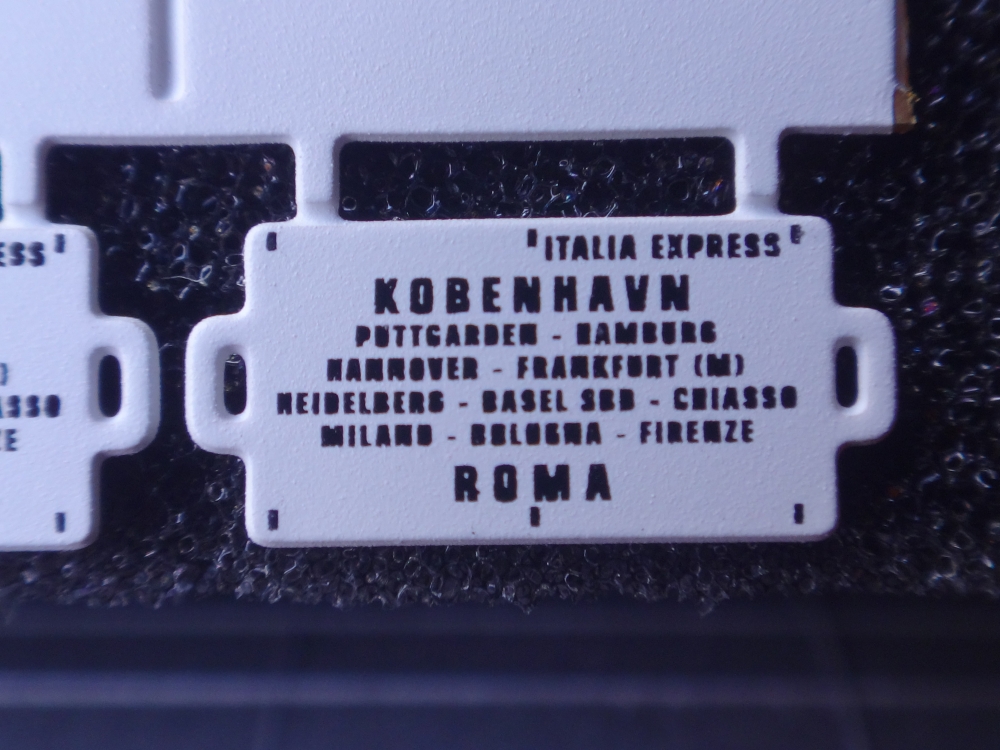

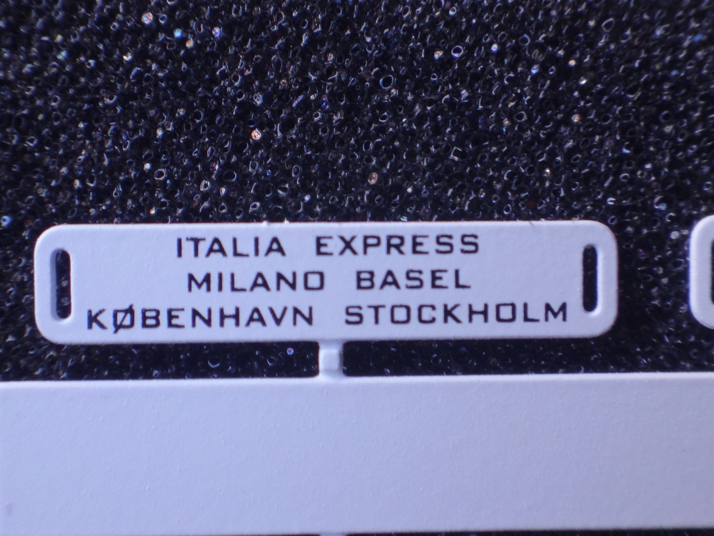

Der er vedlagt metalskilte med destinationerne København-Roma - sågar også til sovevognsløbet Stockholm-Milano. Endvidere medfølger et hæfte om historien bag toget (på italiensk).
Man bør nok skynde sig mht. at bestille sættet, da der øjensynligt kun er fremstillet 400 nummerede sæt.

af mss ⌂, 17/9 2022, 14:36 (959 dage siden) @ Flemming Søeborg
Tak for billederne Flemming,
Jeg er dog ikke sikker på at hjørnerne er skarpere end på forbilledet. Tværtimod mener jeg at Heljans er lidt for afrundede, selvom de stadig er ok. Det er en smule værre på deres n-vogne, hvorfor jeg kun har dem fra Togmodelle/Heris.

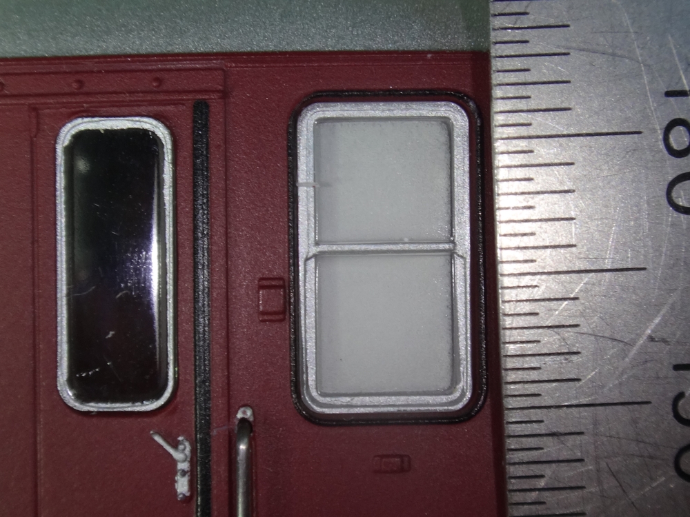

Vinduer, nørdeoplysninger
af UTJ, 17/9 2022, 23:25 (958 dage siden) @ mss
redigeret af UTJ, 17/9 2022, 23:29

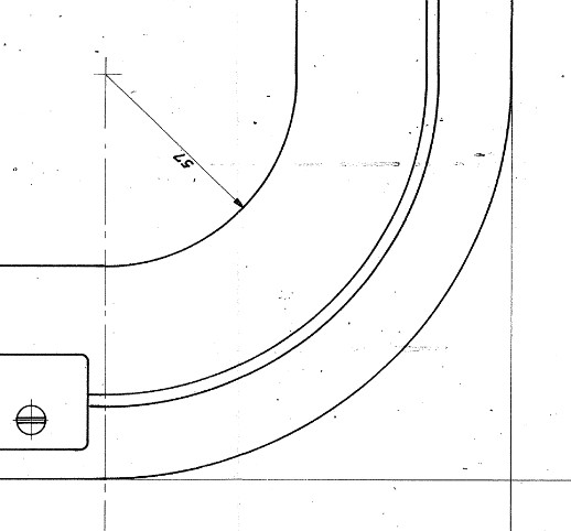

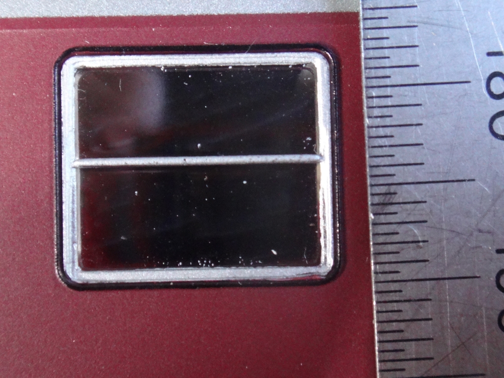

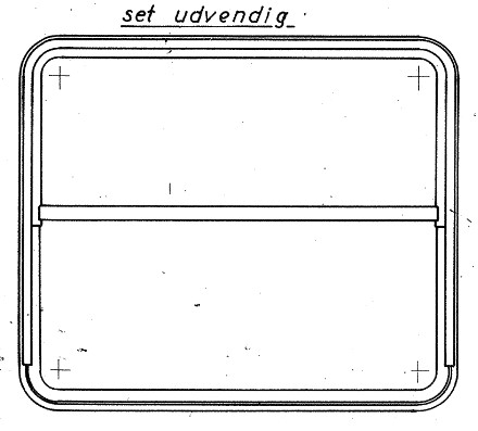

B/Bn-vindue:
Højde x bredde af sådant et vindue:
H: 1084 mm
B: 1274 mm
Derfra går hele vejen rundt ca 8 mm i kanten som er dækket af gummilisten. Udvendigt er gummilisten rundt omkring 26-28 mm
Udvendig radius på vinduernes aluramme i hjørnerne er ca 122 mm, herfra skal fratrækkes de 8 mm til gummitætningslisten.
De ca. radius 115 mm synligt på alurammen i hjørnerne er 1,32 mm i 1:87.
lægger man gummitætningslisten til er udvendig radius i hjørnerne 1,62 mm sådan cirka.
Heljans B-vogne har ret stor radius i vindueshjørnerne. AB og BD mindre. Heljan Bn er også mindre radius end Heljan B. Heljans Bn-vinduer er tegnet udfra den tegning, som ovenstående udsnit er taget fra.

af mss ⌂, 17/9 2022, 23:54 (958 dage siden) @ UTJ
Jeg må vist have en erindringsforskydning. Det er vel også 20 år siden jeg foretog min vurdering. Der åbenbart var forkert .
Tak for forklaringen!
Mvh MSS

af UTJ, 18/9 2022, 07:41 (958 dage siden) @ mss
Intet problem! Vinduer er meget vigtige på en god model.

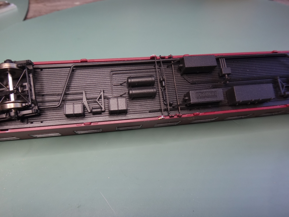

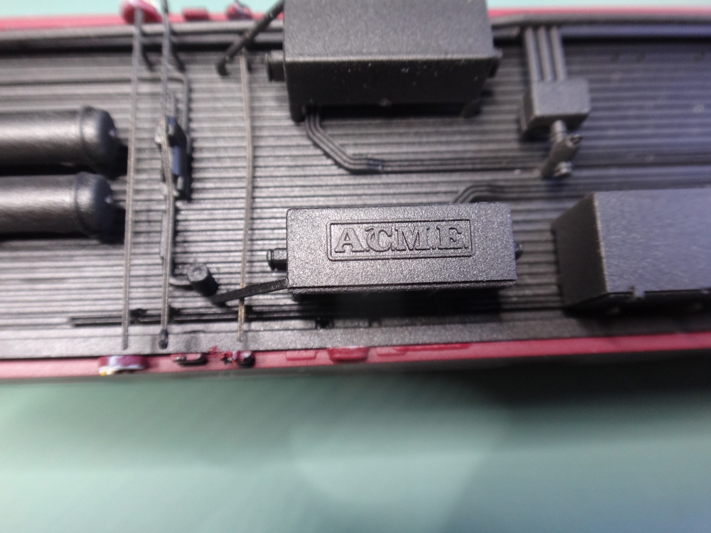

Slutteligt et par billeder af vognbunden:
Og så får I ikke mere for dén 25-øre! Arbejdet kalder.

af Morten Flindt Larsen, København K, 21/9 2022, 12:23 (955 dage siden) @ Flemming Søeborg
Jeg kan desværre ikke foretage sammenligninger mellem A.C.M.E. og Heljan-modellerne, da alle mine ting pga. flytning er pakket ned og står på fjernlager. Her er nogle nærbilleder af A.C.M.E.s vinduer med stållineal til sammenligning:

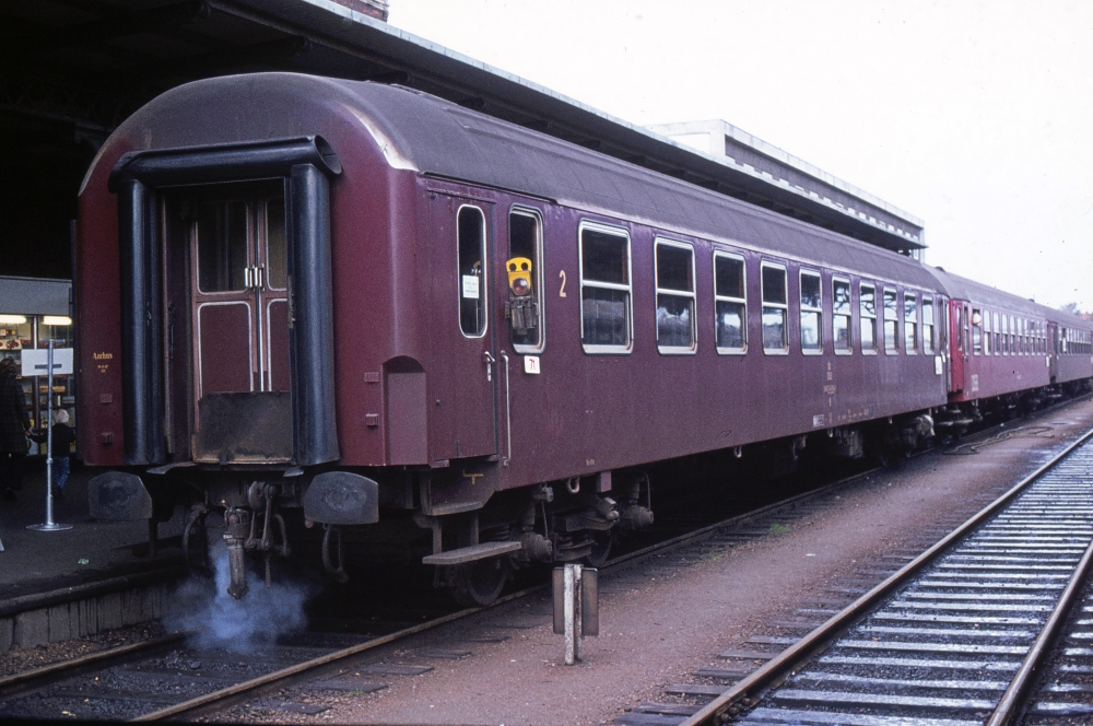

Så vil jeg supplere med et billede af en B-vogn med oprindelige dørvinduer:
Sammenlign selv.
ACME 55243 -hovsa, formnyhed DSB B-vogn!
af mss ⌂, 21/9 2022, 19:01 (954 dage siden) @ Morten Flindt Larsen
Tja, dørvinduet er måske 1/2 mm for højt, men tænker at det stadig er inden for skiven.

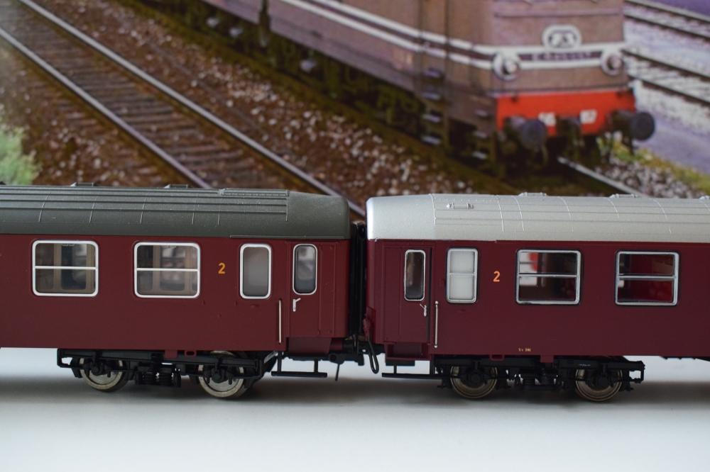

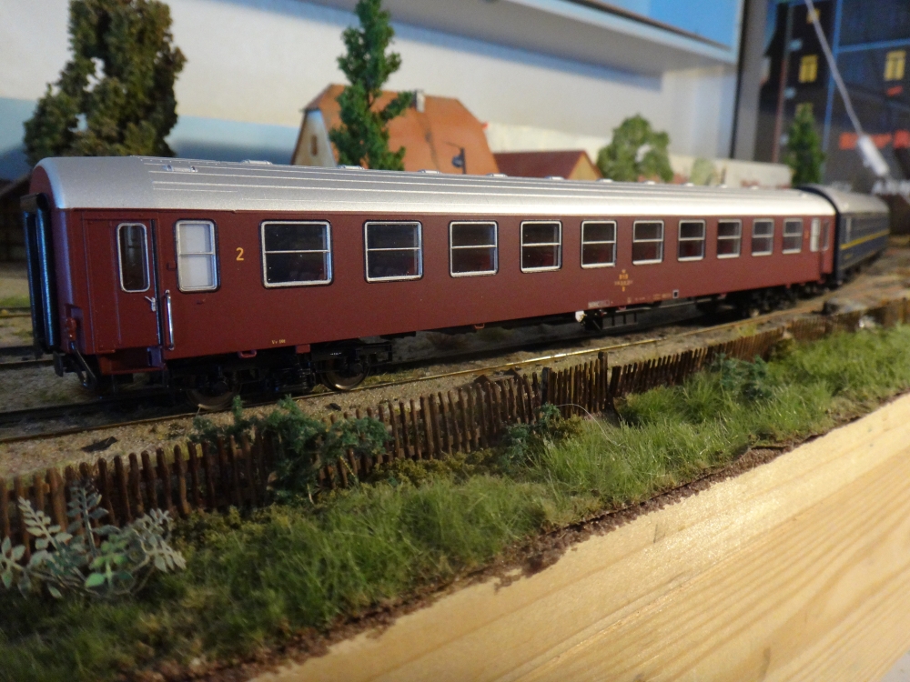

af Nordbyen, Falster, 28/9 2022, 16:40 (947 dage siden) @ peterw
Heljan til venstre og ACME til højre
af Svend B J, 28/9 2022, 18:14 (947 dage siden) @ Nordbyen
2-1 til Heljan. Her trækker den noget simple indretning på Heljans vogn en del ned.

af mss ⌂, 28/9 2022, 18:29 (947 dage siden) @ Svend B J
redigeret af mss, 28/9 2022, 18:32
Tja, indretningen i Heljans vogne synes jeg nu er meget flot, den skal bare have noget farve:
(Jeg har ingen brune vogne, så det er IC-Interiøret.)

Tak for sammenligningsfotoet. Hvilken type gavldøre er der i ACMEs model?
af Nordbyen, Falster, 28/9 2022, 19:42 (947 dage siden) @ Morten Flindt Larsen
Hej Morten
Heljan til venstre og ACME til højre. Jeg vil i øvrigt ikke kloge mig på detaljer, men det umiddelbare indtryk er, at noget taler til fordel for Heljan, andet ACME. Skulle der komme andet lignende fra Heljan, så er jeg køber.

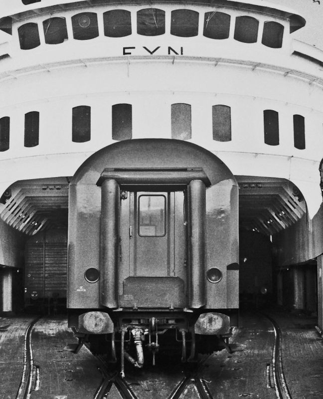

af mss ⌂, 29/9 2022, 00:42 (947 dage siden) @ Josax1978

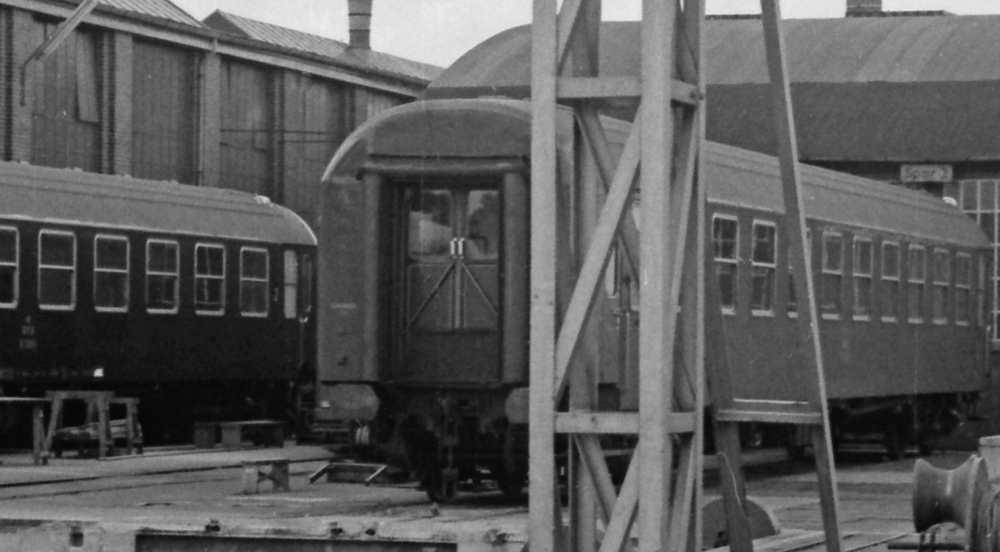

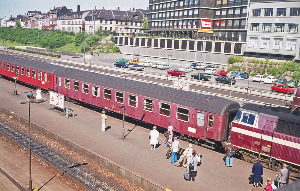

På det 8. billede (Århus 1973) ser man halvdelen af en dobbeltdør.
Der er også nogle fine billeder hos EVP der viser det meste af en dobbeltdør:
http://evp.dk/index.php?page=person--og-godsvogne
(B 2300, lidt nede på siden)
Dobbeltdørene var de originale og blev senere udskiftet med brede enkeltdøre.

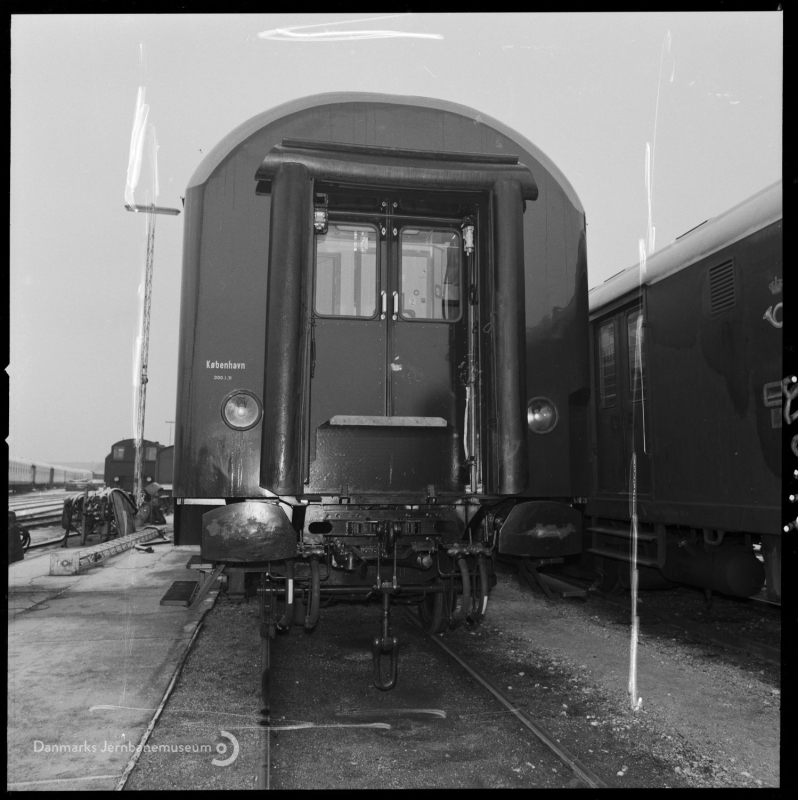

af Morten Flindt Larsen, København K, 29/9 2022, 08:20 (947 dage siden) @ mss

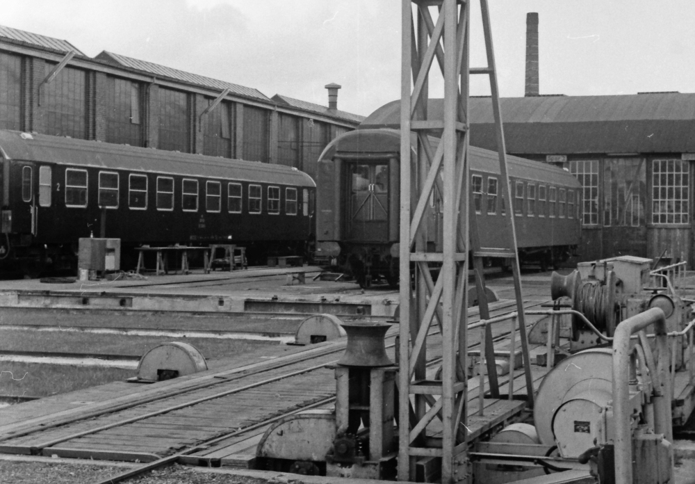

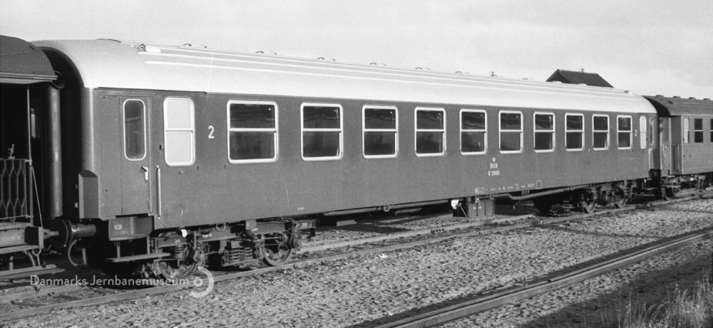

Her et foto fra 1971 af en ny forbedret B-vogn med gavl med indbyggede slutlys men stadig dobbeltdør.

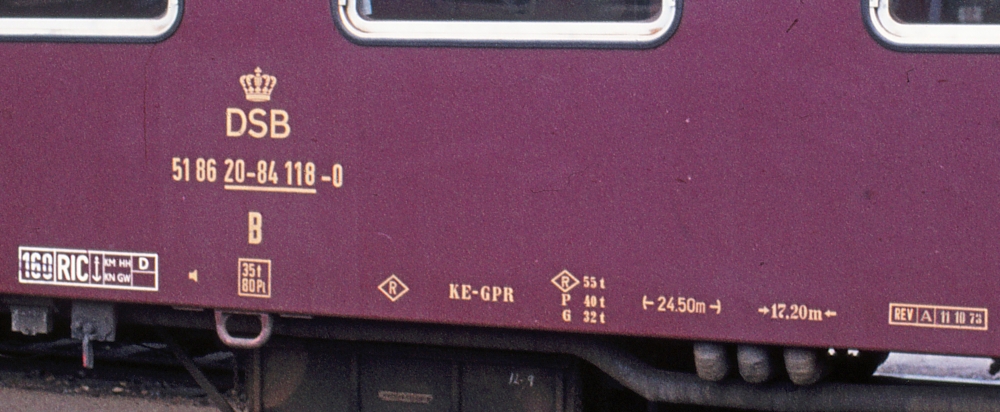

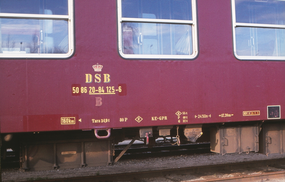

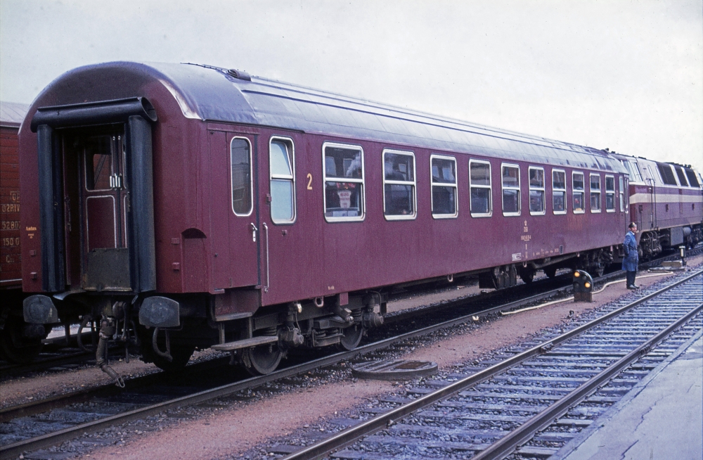

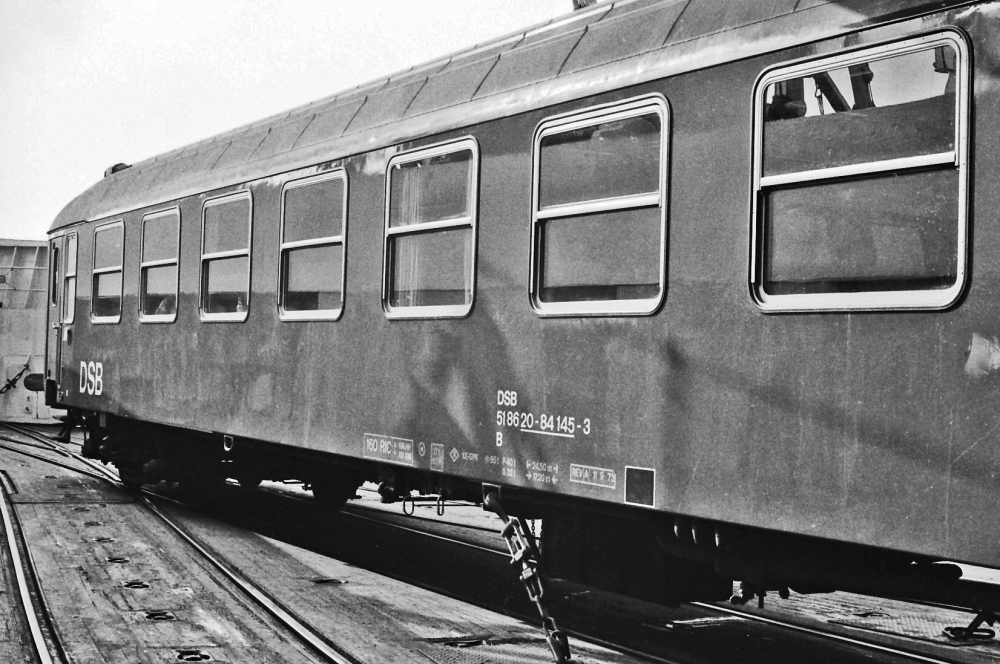

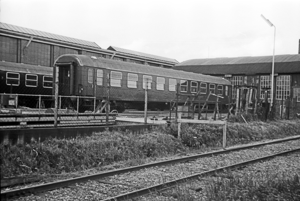

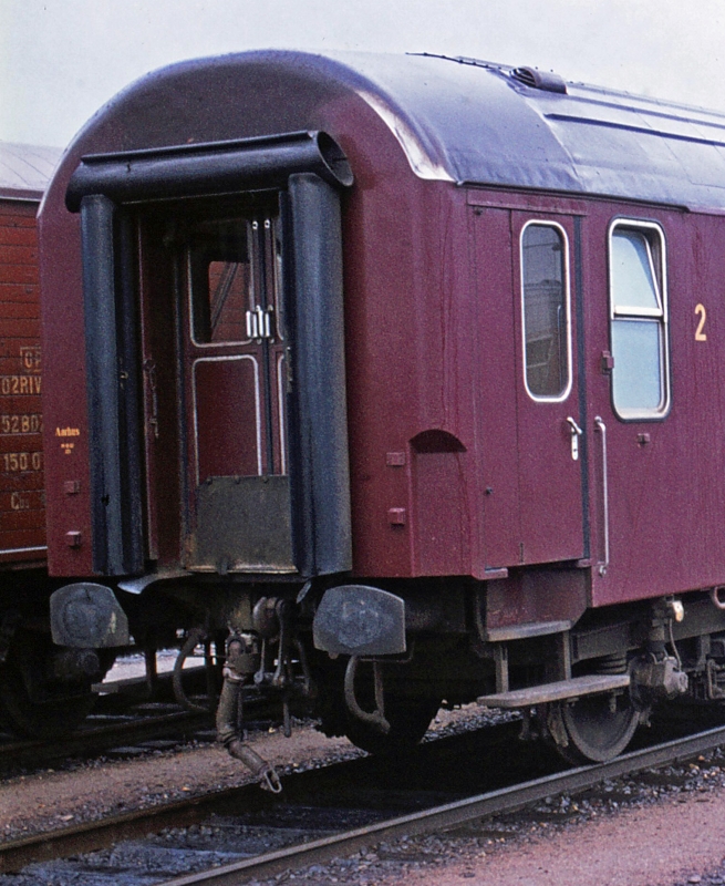

Her nogle fotos der måske kan vise lidt.
B 145 kort efter modernisering 1973.
Fra Ethelbergs liste over moderniseret materiel.
B-vogn Esbjerg 1974.
B 118 Es 1974.
Fra Scandia i tresserne. Fotos Fredslund.
af mss ⌂, 2/10 2022, 11:55 (944 dage siden) @ Georg Schmidt
Sikke et festfyrværkeri Georg,
meget interessante billeder!
B 145 må have været en slags forsøgsvogn. Fornyelsen af dørene foregik seriemæssigt først noget senere, særligt hvad indstigningsdørene angår. Den har allerede døre med små vinduer og forstærkning under endefelt/hjørnesøjle som vognene seriemæssigt ellers fik i ca. 1983-84.

Jeg mener at de 10 B-vogne 145 - 154 blev nybygget som et test (?) infor moderniseringen af "de moderne vogne" (A , AB , B , BD) .
Lidt står der i Jernbanen 7-8/69 side 17 : B 145 - 154 er bestilt og får en forbedret type drejefoldedør og komplet udstyr til trykluftsbetjent dørlukning samt forsynes med 3 trin til indstigning .

Der er blevet vrøvlet meget omkring detaljerne på B-vognene. Jeg faldt selv i suppegryden, da jeg skulle udrede det i forbindelse med Heljans udgaver af A, B, BD og AB.
Trinene på B 145-154 er rigtig nok med tre opstigningstrin og lille vindue i drejefoldedørene ved leveringen i 1971. Der var ikke tale om forsøg, men samme dørtype som anvendt i Bn-vognene fra samme år. Tretrins-opstigningstrinene er med det lidt smallere UIC-profil og derfor kunne disse to vogne have RIC-mærke i rødmalet udgave indtil de fik monteret DSB-elvarme, som ikke duede i universel international trafik.
B 145-154 var også de B-vogne som blev brugt i forbindelse med ITC-styrevognsforsøgene med CRS 3602. De havde dobbeltdøre i vognenderne, og enkeltskydedøren blev først indført med Bg, ABv mv ombygningerne fra 1968 (og Bhs). Første "B*-vogn med enkeltskydedør i vognenden var en AB-vogn som blev ombygget nogenlunde samtidig med leveringen af B 145-154, Bn-vognene var leveret med enkeltskydedøre i vognenderne. Mener også at AB-vognen var forsøgskanin mht bedre opstigningsforhold.
I forbindelse med IC-ombygningerne fra 1972/73 blev det standard at indbygge bedre opstigningsforhold og tre opstigningstrin på B 000-144, 300-339. Disse trin op ikke elvarme B var bredere og holdt sig ikke indenfor UIC-profiler og derfor røg RIC-mærkningen af disse. Det er min fejl at Heljan i sin tid udgav røde B-vogne med to opstigningstrin, for blev selvsagt fjernet tidligere. Om man har lov til at blive klogere, må andre dømme.

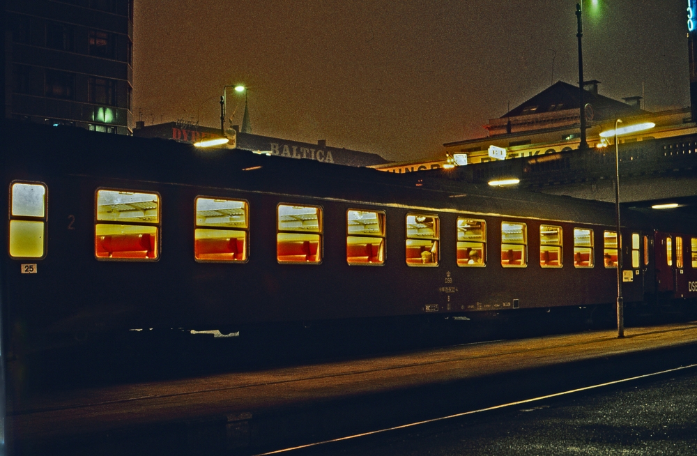

af Georg Schmidt, 9/10 2022, 23:09 (936 dage siden) @ Georg Schmidt

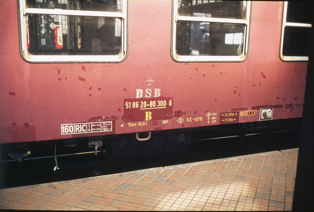

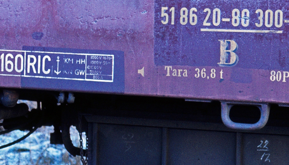

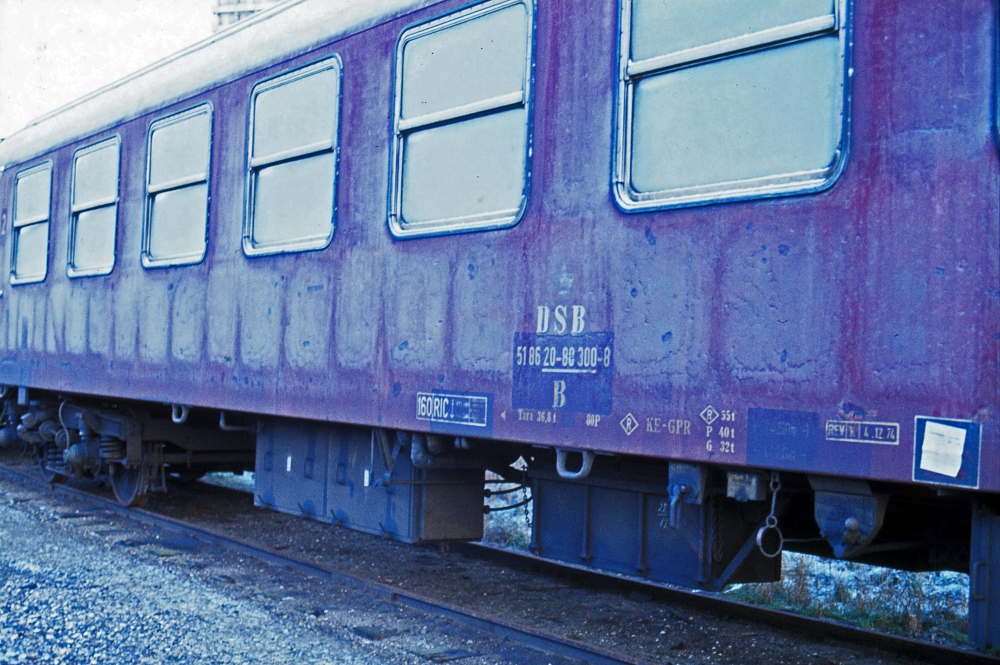

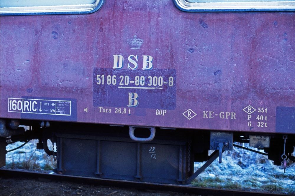

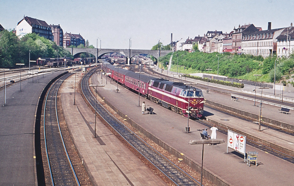

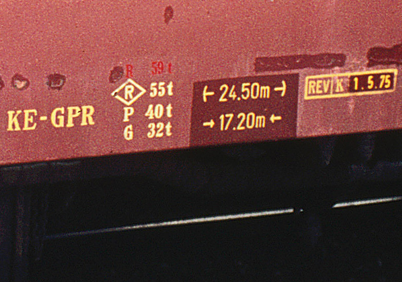

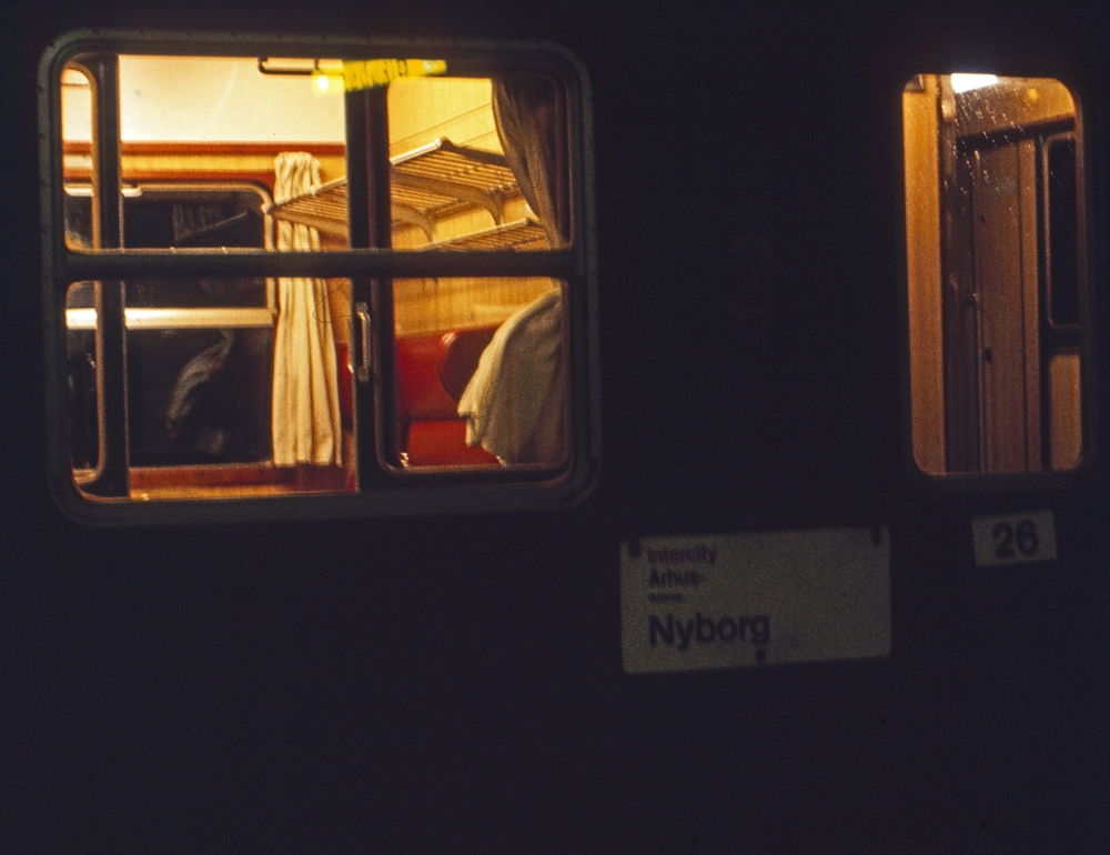

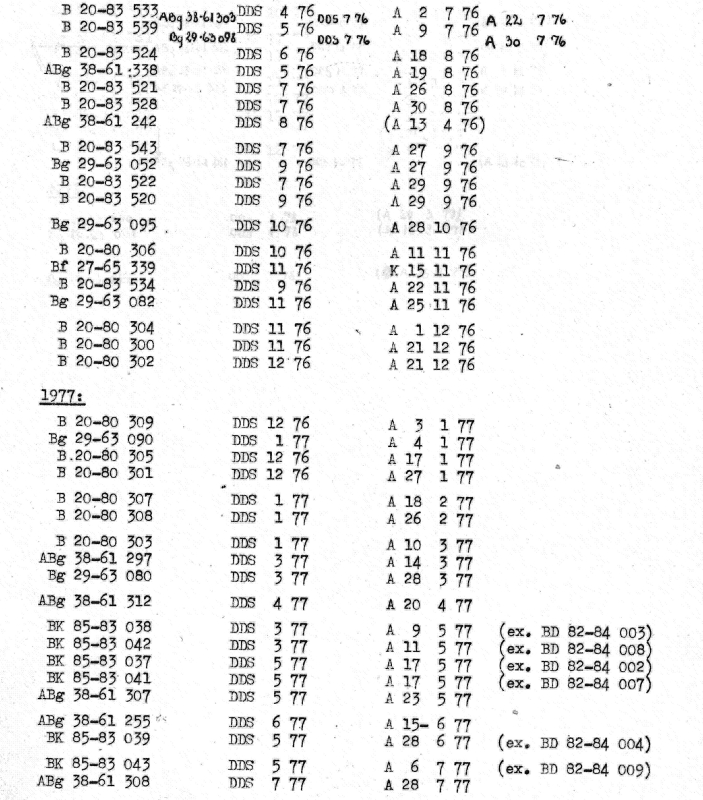

Nu vi er ved B-vognene lidt om B 300.
B 300 afventede en frostdag først på året 1975 ved værksted Øm en mindre revision, som dog først blev 1.5.75.
IC 105 ankommer til Århus H en forårsdag 1975. Ikke moderniserede B-vogne blev den sidste tid før værkstedet ofte indsat som forstærkningsvogne i IC togene.
B 300 går op til MZ Nyborg-Århus.
B 300 ses revideret 1.5.75.

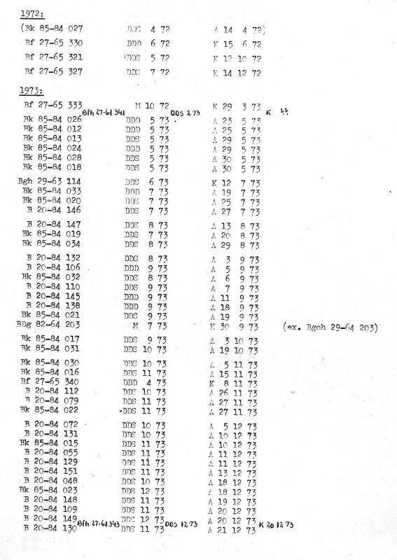

Iflg. Ethelbergs liste var de lave numre i 300 serien nogle af de sidst moderniserede B-vogne.
134950 km havde B 300 løbet siden revisionen i maj iflg. månedslisten 1 Nov. 75.
Her B 121 ved aften på Århus H.

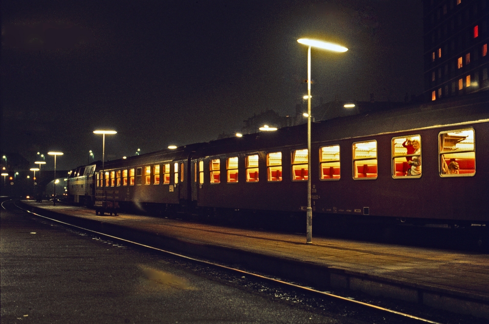

Fra juletrafikken 1974.

af Morten Flindt Larsen, København K, 6/10 2022, 02:31 (940 dage siden) @ Svend B J
Her et 1965-foto af forbilledet taget af P.C. Johansen.

af Svend B J, 18/9 2022, 16:22 (957 dage siden) @ Flemming Søeborg
Kan vi få lov til at se destinationsskiltene?
af Flemming Søeborg, 19/9 2022, 21:01 (956 dage siden) @ Svend B J
Naturligvis - her er de - og selvfølgelig også vice versa.
