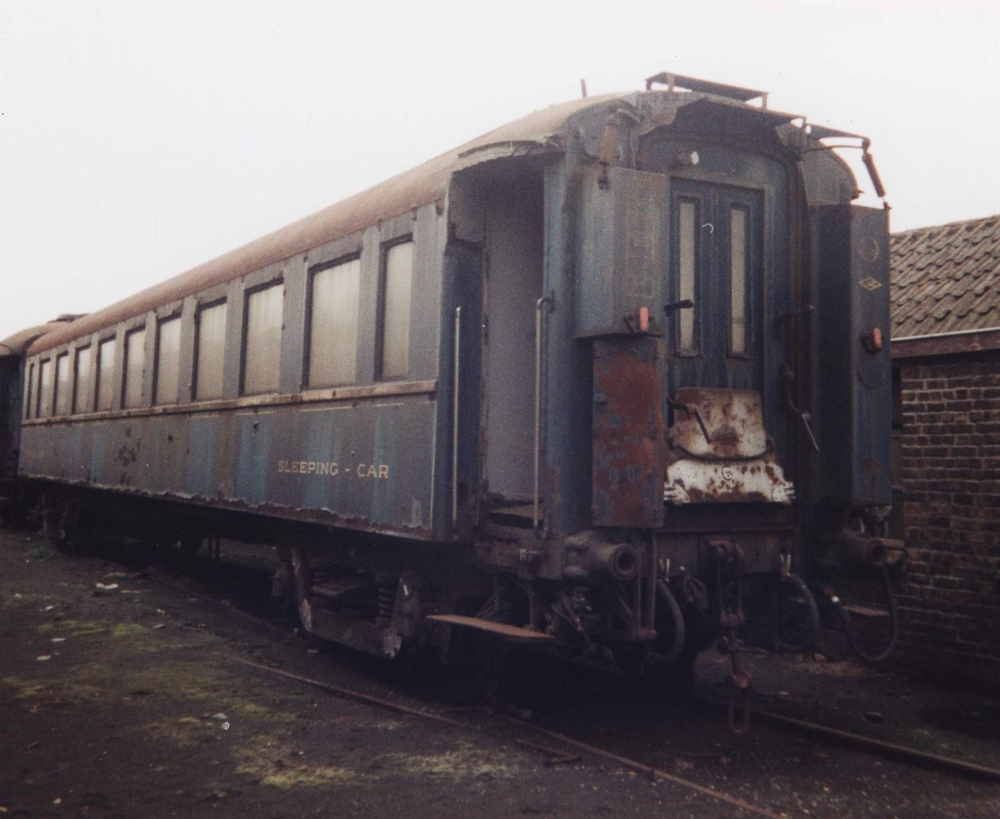

Ja, 3984 er en F (Ferry) type sovevogn og denne her er bygget i 1952 af CGC. Men selvom fotograferet i Danmark (Hovedbanegården) har den eller de resterende F-vogne aldrig haft et fast løb og været tildelt den Skandinaviske division af CIWL. Men som også nævnt i din nye bog, kom de herop som reservevogne i kortere eller længere tid, men kørte fra enten den Franske- eller Belgiske CIWL division. Derfor optræder F-vognene ikke i din nye bog i nogen af listerne, ligesom de så selvfølgelig heller ikke er i listerne om CIWL på "jernbanen".
Ja, vognene var kortere end tilsvarende ”Europæiske” vogne, netop fordi de var færgevogne. Det vil sige at de skulle passe det engelske meget mindre fritrumsprofil. Havde de været længere kunne de i visse kurver (i England) komme i karambolage med fritrumsprofilet, derfor kortere.
Vedhæftet et foto af en rimelig ramponeret F-vogn (ukendt nr.) fotograferet i Ostende på CIWL daværende store vognværksted der den 17. april 1998. Skulle hente jernbanemuseets spisevogn 4247. Da jeg besøgte stedet et par år senere var alt ryddet, kun en traktor samt rækker med vinduer og nogle enkelte gang gulvtæpper tilbage.
