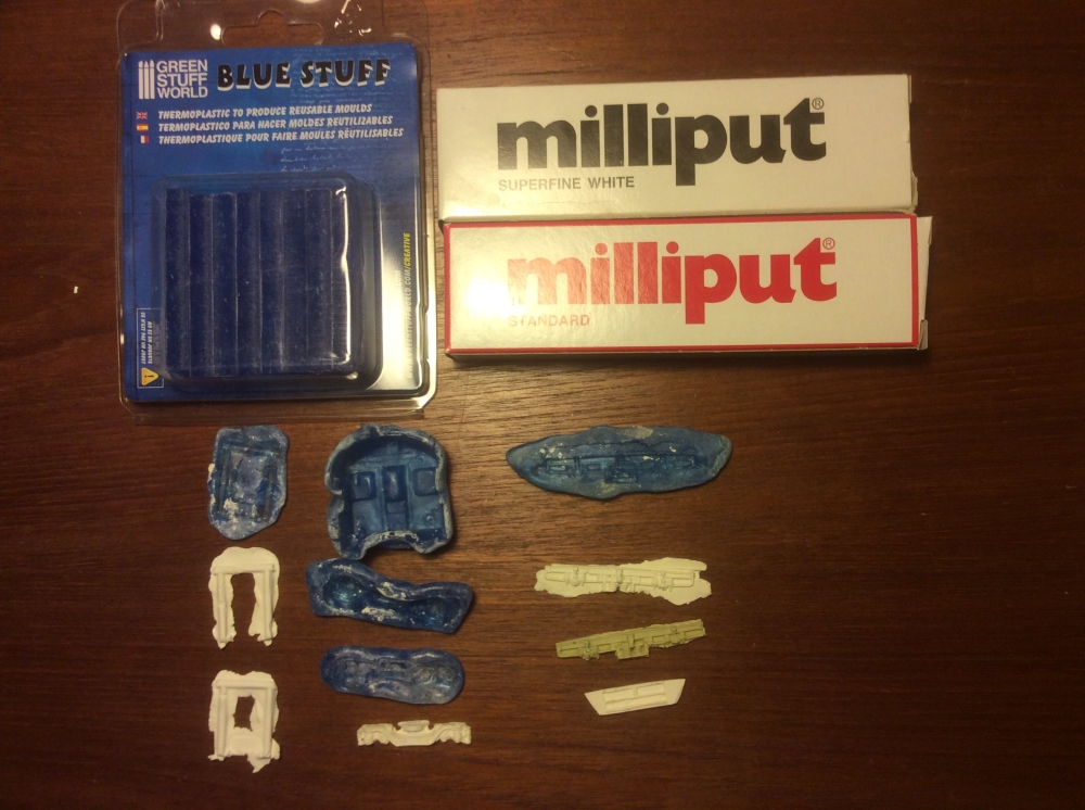

Tegning af MZ I boggieside
af Bent Larsen, 13/2 2022, 22:52 (1184 dage siden) @ El Capitan
Lige et tip til hvordan der kan støbes småting, hvis man ikke lige her mulighed for 3 D print og har et emne at støbe efter, f.eks bogie sider bliver der et rimeligt godt aftryk af. Her lidt eks.på forme og afstøbninger, form materiale og støbemasse. Det er ikke så godt som silikone forme og resin plast, men kan bruges. Det kan købes i Faroes cigar i København
