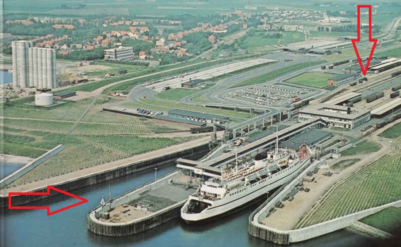

Som Søren skriver, så er Kraks søkort jo en god hjælp, men den viser dagens situation. Jeg prøvede at kigge på Rødby Færgehavn, og her kan man se, at for- og bagbåkerne til ledelinjen faktisk er flyttet. Ved anlægget i 1963 stod forbåken på molerne mellem de to færgelejer, og bagbåken på en høj mast placeret inde mellem perronsporene, hvilket kan ses på dette postkort (fundet hos Bjarne Abel); nu er de placeret vest for færgelejerne.
[image].
Bagbåken ses også tydeligt i dette indlæg på Sporskiftet.dk.
