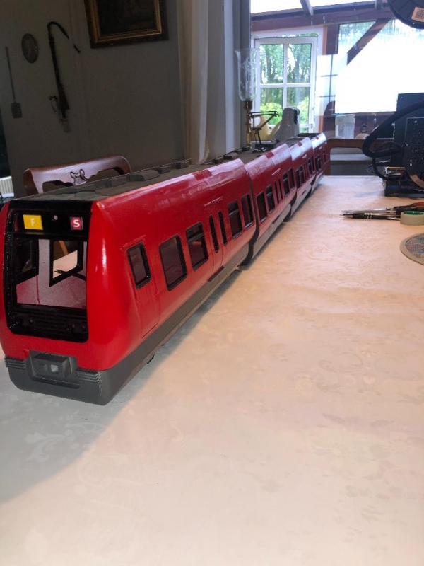

Hej!
Så er der nyt fra mit projekt med S-tog i Spor 1
- pantographen var jeg nødt til selv at lave. Jeg havde bestilt en i Spor G fra LGB, men den var ALT for stor.
- motorer er indbygget (jeg valgte to Fosmotor fra Fosworks i England frem for at slagte min DB 212)
videre forløb:
- antenner på taget
- "skiltekasser" over dørene
- koblinger og overgange mellem vogne
- vinduer af tonet plexiglas
- lys (3mm lysdioder med retningsskift)
- elektronik
- litreringer
med hensyn til styring og elektronik har jeg valgt at kigge på trådlys styring via Iphone App (RemoteXY), strøm kommer IKKE til at blive optaget fra skinnerne, men fra indbygget batteripakke, jeg regner med en køretid på ca 2-2 1/2 timer mellem opladninger. Der vil der blive indbygget en ESU Loksound XL Dekoder til motorstyring og med lyd og lys.
Dette valg har jeg truffet af flere grunde:
- brug af havebane uden at skulle lægge ledninger eller tilslutte transformator
- uafhængighed af andre anlægs formater og tekniske indskrænkninger (ideen er at man skal kunne sætte toget på skinnerne og så skal man kunne køre løs uden videre tiltag.
Opdatering følger...
