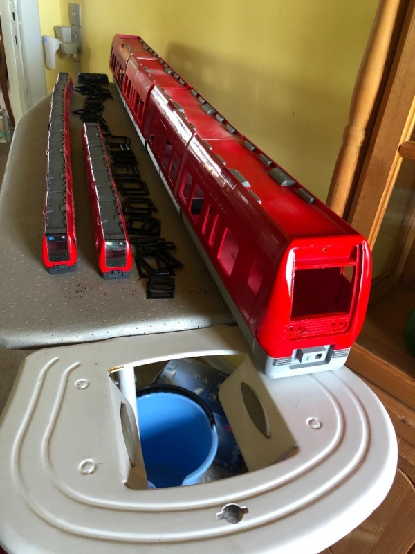

Opdatering:
- 3 ud af fire vogne lakeret
- begyndt på tagdetaljerne
- vinduesrammerne er lavet
- undervognene er lavet (skal slibes og lakeres)
- pantograph er bestilt
videre forløb:
- den sidste vogn og undervogne slibes og lakeres
- tagdetailerne skal laves færdig
- videre lakering af vogne (sorte områder, tag, etc.)
- koblinger og overgange mellem vogne skal laves (jeg vil prøve at experimentere med TPE)
- vinduer bliver skåret ud af tonet plexiglas paa cnc fræser.
- hjul og motorisering bliver fra slagtede Maerklin Spor 1 modeller
- lys bliver 3mm lysdioder med retningsskift.
- litreringer etc. bliver med tampontryk (hvis silikonepuden er stor nok) ellers med vådtransfer fra ALPS printer.
Opdatering følger...
