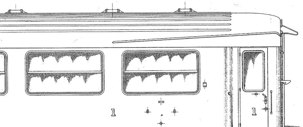

De her billeder er taget på udstillingen i Rødovre i forrige weekend
På dette billede ser det ud som om at tagventilerne ikke sidder korrekt. Sikkerne afsluttes heller ikke det korrekte sted. Det kan selvfølgelig rettes, men værre er det hvis det skulle vise sig at afrundingen mod gavlen er forkert. Afrundingen begynder 1115 mm fra tagende dvs 12,8 mm i 1:87, hvis nogle kan bruge dette mål til nogetsomhelst. Taget afrunder vist også mod hjørnerne ved tagunderkant mod gavlen på en anden måde end den som anes på billedet (måske spiller vinklen øjet et pus?). Betyder det noget? Jeg ved det ikke. Døm selv, evt, når det færdige produkt skulle nå hylderne.
Jeg synes det er svært at afgøre om afrundingen i sidevinduernes hjørner er korrekte. Stålpladerne var skåret med 116 mm radius til vindueshjørnerne og det er 1 1/3 mm i 1:87 (igen hvis nogle kan bruge dette mål til noget).
