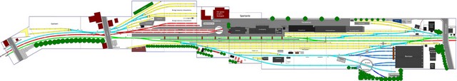

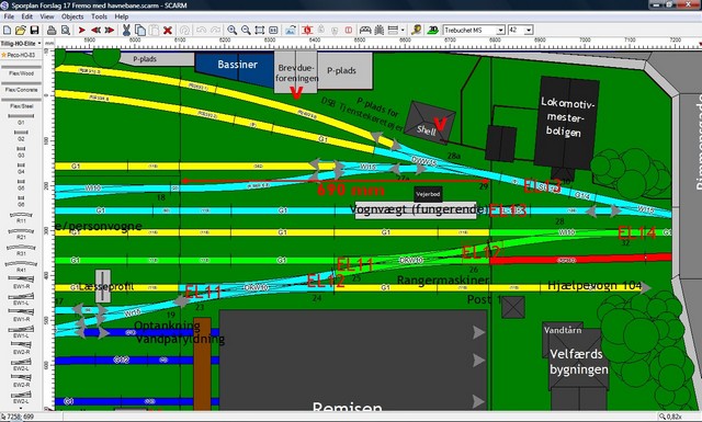

Jeg har vedhæftet et billede af det foreløbige resultat af anstrengelserne (nedenfor) - for større udgave klik på linket nedenunder.
Jeg har tegnet sporplanen i SCARM - det fungerer aldeles glimrende - og jeg har lagt farver på efter Henning ho87's normer - dvs.:
- Lysegrøn er gennemgående hovedspor (DSB Vendsysselbanen)
- Rød er privatbanespor (SB og FFJ)
- Lyseblå er omløbsspor
- Gule er opstillingsspor
- Blå er maskindepotspor
Som det ses på sporplanen er der tre steder, hvor sporskifterne ikke hænger sammen - her skal baneafdelingen lave nogle tilpasninger af sporskifterne, når sporet engang skal lægges.
Kun sporskifter, der bruges til at stille togveje, og de tilstødende sporskifter, som skal spærres, skal styres med servoer - resten (dvs. på rangerarealer) styres sporskifterne ved hjælp af simpelt stangtræk fra begge sider.
I virkeligheden blev sporskifterne på rangerarealerne omlagt manuelt - så det skal de også på modellen ("keep it simple").
Der bliver ikke tale om aflåsning med nøgle, ligesom på mindre landstationer - her vil der ligesom på virkelighedens Frederikshavn Gl. Station kunne rangeres flere steder på én gang.
Stationen er Fremo dobbeltspor (H0-2E99) kompatibel i begge ender - den vil derfor også kunne fungere som mellemstation på en dobbeltsporet hovedstrækning.
(Større udgave kan ses her).
Som det ses er sporplanen en nogenlunde nøjagtig gengivelse af virkelighedens Frederikshavn Gl. Station - der mangler "kun" det private opstillingsspor øverst (mellem læssevejen og kartoffelkælderen), og at udtrækssporet fra læssevejen rækker helt ud til Markedsvej - på modellen stopper det ved vogterhytten på Vestergade.
Jeg kan også lægge nogle 3D-billeder af sporplanen ud - de kan måske give et bedre overblik.
Gode idéer, kritik og erfaringer med Fremo og overholdelse af Fremo-normerne modtages gerne.
(Og når jeg i sommerens løb får malet de bygninger m.m., som allerede er færdigbyggede, så lægger jeg billeder ud af dem i denne tråd).

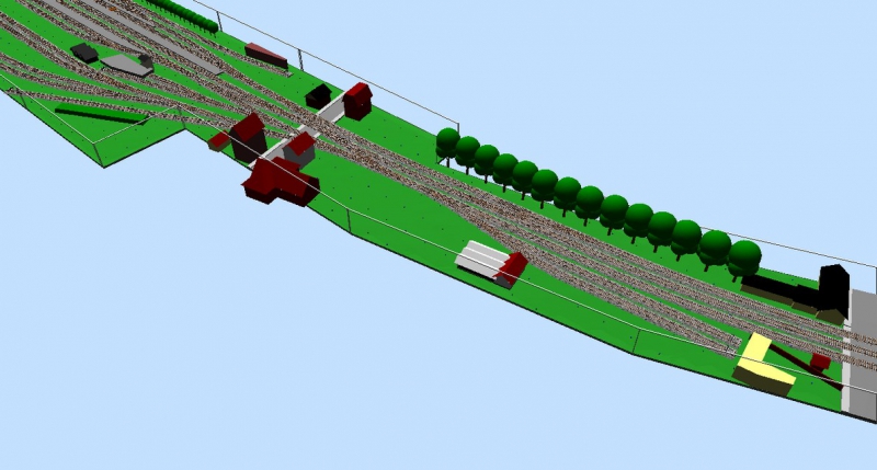

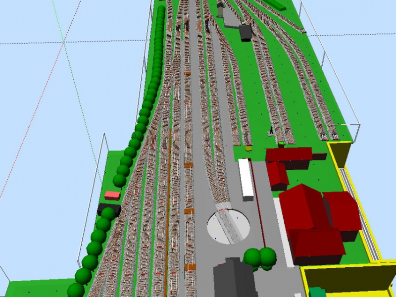

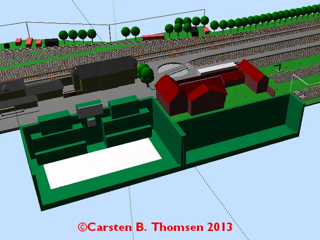

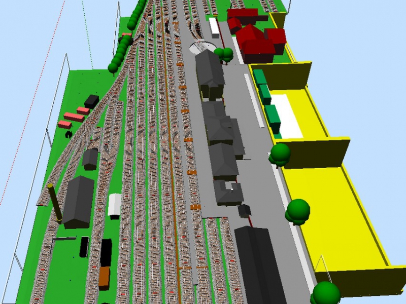

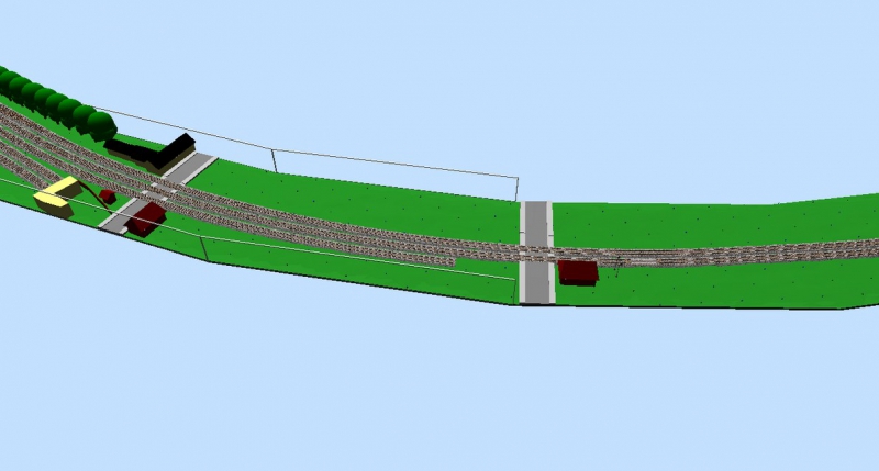

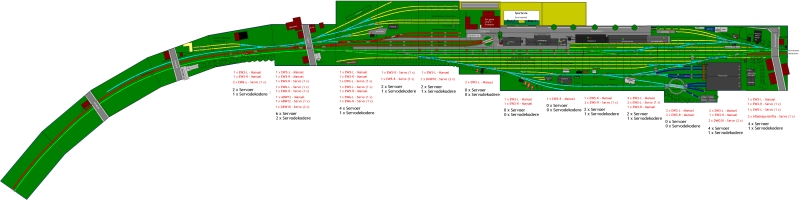

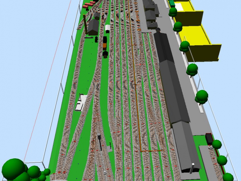

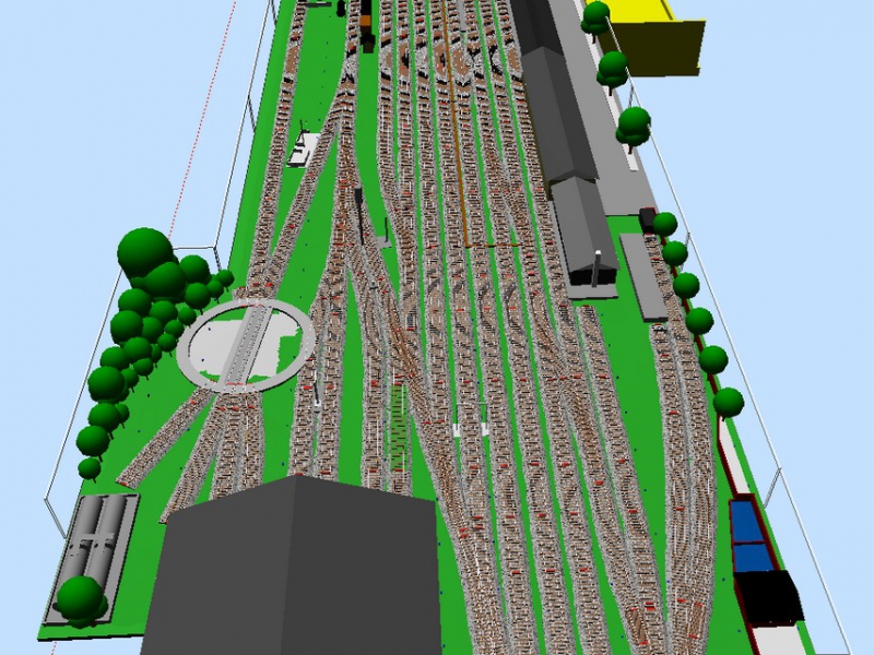

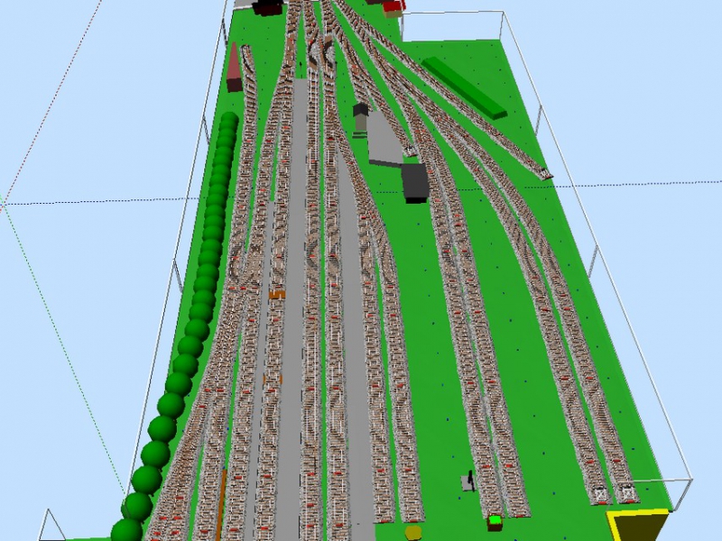

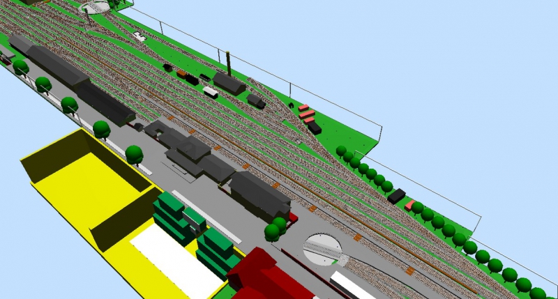

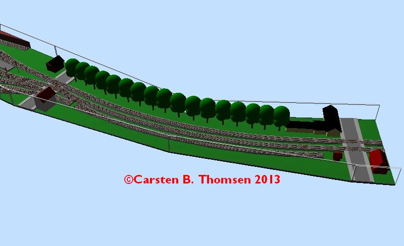

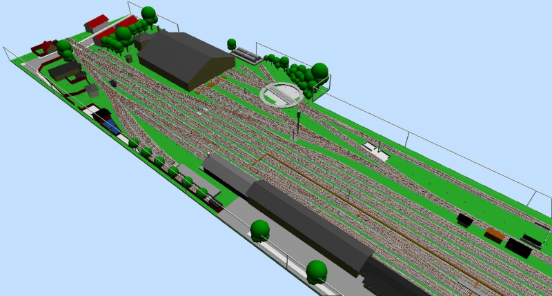

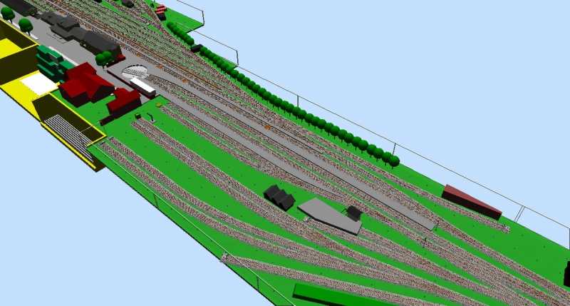

Jeg har i mellemtiden taget nogle 3D screenshots af sporplanen.
Årstallet er 1960-1979 - dieseldriften har taget over, men faciliteterne til damplokomotiverne er stadig omtrent intakte - det var de helt frem til lukningen af Frederikshavn Gl. Station i 1979.
Dog er kulgården reduceret noget i omfang, også på modellen - til gengæld findes kulkranen og slaggegravene der endnu, og kvægfolden er intakt og stadig brugbar:

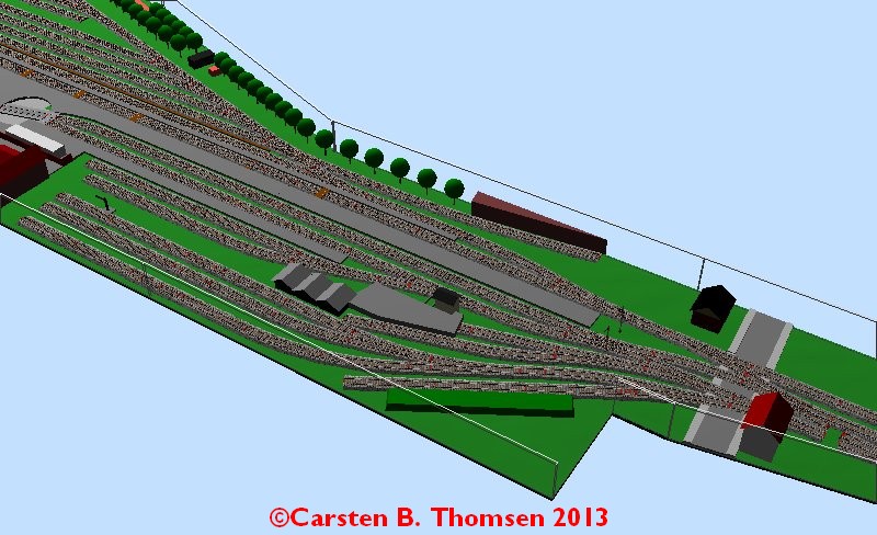

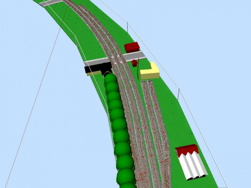

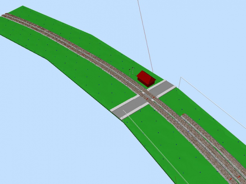

Indkørslen nordfra - overskæringen ved Vestergade ses til højre, Asylgade til venstre. Sporet længst væk er DSB Vendsysselbanen, i midten Skagensbanen, og nederst ses udtrækssporet for læssevejen.
Nederst ses læssevejsområdet med læsserampe og kvægfolde, og øverst ses sidesporet til oliedepotet på Asylgade - det kan også bruges som udtræksspor for "risten".

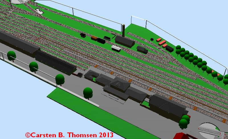

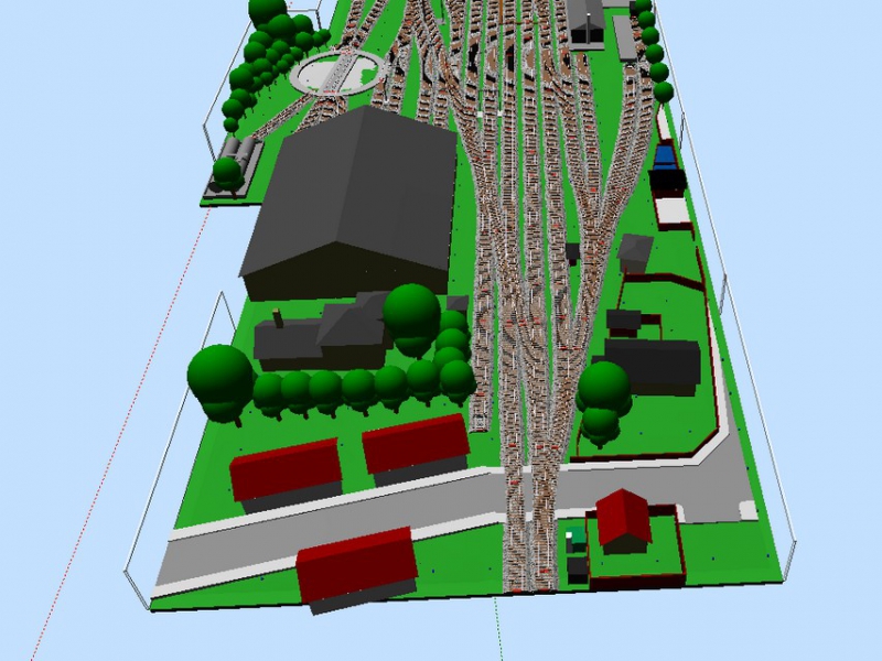

Nederst ses Skagensbanens perronspor og drejeskive nord for posthuset. Dernæst perroner for Spor 1 og Spor 2 med de mange overgange. De røde tage forneden er taget på elværket fra 1899 (det nuværende kommunale spillested Maskinhallen) i Skolegade.
"Risten", hvor såvel gods- som personvognsstammerne henstod mellem afgangene. Øverst ses kedelhuset med den høje skorsten. Foran kedelhuset ses sporkolonnens sidespor - til venstre for kedelhuset ses resterne af kulgården. På det grønne areal foran stationsbygningen skal der være en fast indbygget sportavle - denne bliver muligvis todelt, så der er en Post 1 og Post 2, ligesom der var i virkeligheden

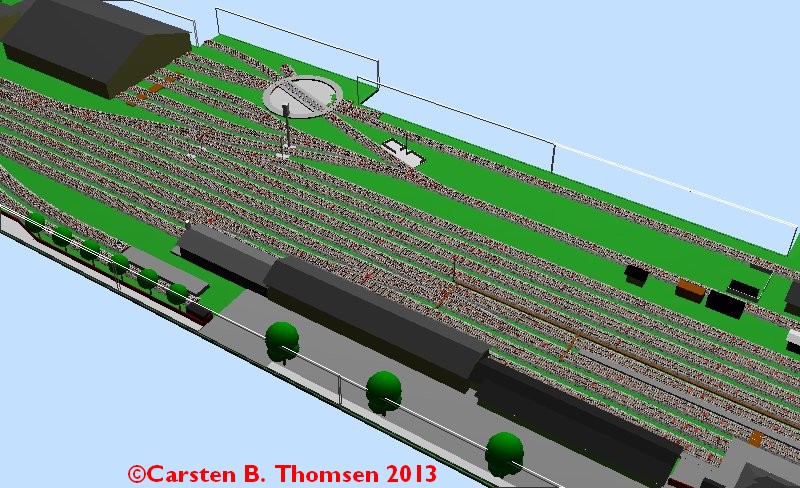

Godsekspeditionen nederst, og øverst ses bl.a. slaggegraven, sandtårnet og 20 meter drejeskiven.

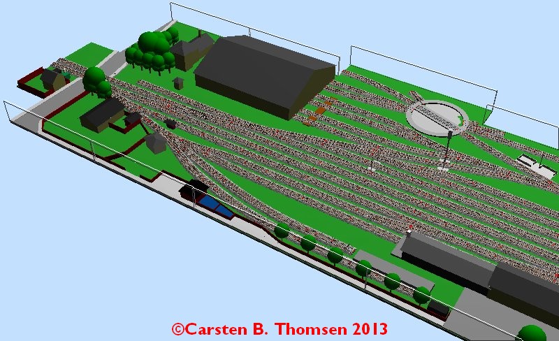

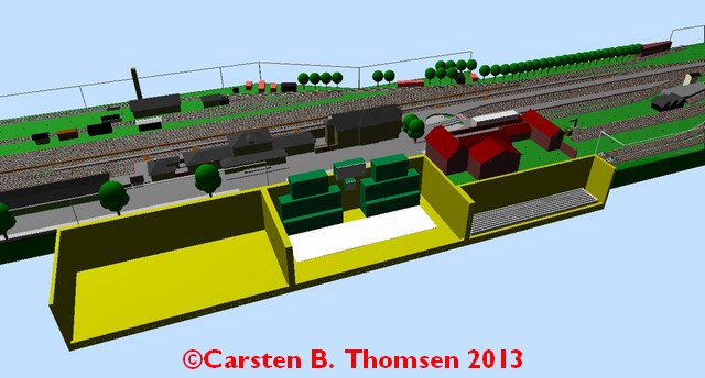

Til venstre overkørslen ved Rimmensgade, inkl. vogterhus 49, øverst ses velfærdsbygningen med smedie og indbygget vandtårn, på langsiden nederst ses Lokomotivmesterboligen på Rsmmensgade og cirka midtvejs Brevduefoeringens tyskerbarak ved siden af de to bassiner - netop denne bygning er jeg igang med at bygge p.t. Nederst ses læsserampen ved Godsekspeditionen

Har du stillet disse spørgsmål til FREMO medlemmer eller på FREMO fora?
Du henviser til at du har set mange stationer i FREMO regi der ikke helt følger FREMO normerne: FREMO normerne blev opdateret for nogle år siden, og der blev på samme tid strammet op på normer vedrørende spor og sporskiftere.
Indtil da havde mange brugt Code100 spor og meget korte sporskifter med en sporskiftevinkel på over 12 grader.
Disse korte sporskifter havde desværre den fejl at mange FREMO vogne med afkortet koblingsskakt og fastlåst kobling deciderede afsporede. En del vogne blev meget beskadiget, især fordi pufferne låste sig fast og vred delene fra hinanden.
Ved korte sporskifter kan vogne der ikke er opvejede ligeledes afsporer.
Ved normen for kurver anbefales det at bygge minimum radius 2000 mm for enkeltsporede moduler og radius 2500 mm for dobbeltsporede moduler.
De lange sporskifter fra Roco, som du vil anvende, bør kun anvendes med ændret hjertestykke. (jævnfør punkt 4.1.4. i FREMO normen)
Mange byggere af de moduler du har set med korte sporskifter og mindre radier, har sikkert oplevet de ovenstående ting og ærgrer sig sikkert over de ikke gjorde det ordentlig fra begyndelsen af. Og det er jo så endnu mere træls for de personer hvis materiel det går ud over.
Dine udtræksspor til godsdelen ser noget korte ud - hvor lange er de?
Erfaringer viser at lige der bør der ikke spares på længden. Isæt ikke hvis du vil køre epoke V.

af Carsten B. Thomsen, Frederikshavn, 2/6 2013, 18:39 (4351 dage siden) @ Rubjerg
redigeret af Carsten B. Thomsen, 2/6 2013, 18:53
Mange tak for input, hints m.v. :-)
Angående sporskiftelængder/vinkler:
Hvis stationen skal anlægges udelukkende med Roco Line large sporskifter (eller tilsvarende fra Tillig), så bliver det vist den længste station i Fremo's historie - selv indenfor Fremo-konceptet må der vel også være grænser for, hvad der "kan lade sig gøre" ?.
På hjemmeplan er stationslængder altid et problem, som der skal bruges diverse "krumspring" til at håndtere - men i Fremo-sammenhæng kunne en station på 20 meter måske også godt blive et problem - selv i en sportshal (?).
Hvis stationen skulle anlægges udelukkende med Roco Line large sporskifter (eller tilsvarende fra Tillig), så ville det desuden også komme til at knibe med transportvolumen, selv med en lang/høj kassevogn med en cargo-trailer på slæb.
Ved en landstation med f.eks. fire parallelle spor fører brugen af lange sporskifter til knapt så voldsom forøgelse af længde og transportvolumen - men med så mange parallelle spor som her, så medfører det en voldsom forøgelse af stationslængden.
Udtrækssporet mod nord (til venstre på sporplanen) er - indrømmet - afkortet temmelig meget i forhold til forbilledet. Her er længden 1350 mm - det er samme længde som det længste af opstillingssporene ved kvægfolden.
Jeg kunne måske overveje at lave et modul mere med overkørslen på Nørregade på til forlængelse af udtrækssporet nordpå - derved ville det kunne få en længde på ca. 2600 mm.
Hvad angår udtræk i den modsatte ende af stationen, så foregik dette på havnesporet på virkelighedens Frederikshavn Gl. Station - dvs. i model foregår det i hovedsporet på de tilstødende Fremo-moduler.
Sporet ved Post 1 / remisen var et opstillingsspor til Hjælpevogn 104 og til midlertidig henstilling af rangermaskine, når den afventede næste tørn.
Forbilledet ville knapt nok kunne håndtere godstog af mere nutidig længde (epoke V) - det kan måske også komme til at knibe lidt i model.
På Fremo-modellen vil alt materiel være velkomment - dog må så lange tog nøjes med at befærde "risten" midt på stationsområdet - her er det korteste spor 3000 mm og det længste 4500 mm. Så kan lange godstog skilles ad og samles dér (ligesom de blev i virkeligheden).
Rundremisen.dk kan ses en sporplan for Frederikshavn Gl. Station fra 1935 - Fremo-modellen er dog baseret på sporplanen fra 1948(/1960), hvor 17 meter drejeskiven foran remisen blev erstattet af en 20 meters ditto forskudt for midten af remisen (mod vest).
Sporplanen fra 1948/1960 viser stationen som den så ud helt frem til lukningen i 1979 - dvs. lige nøjagtigt i "min" tidsperiode fra 1960-1979. Men dermed ikke sagt, at der ikke skal køres med moderne tog også - al slags "fut" vil nemlig være velkomment - dog vil US-tog ikke kunne passere ind under udhængslamperne på perrontaget eller under halvtagene på Godsekspeditionen, på grund af det større fritrumsprofil.

Tusind tak for input og info
Tja, jeg kommer aldrig til at "sabotere" KKK-kulisserne på mine dyrekøbte vogne med en klat hvid lim eller varmlim, og afkorte skakten, for at sætte A-koblinger på - og at udskifte NEM-hjulene på over 500 vogne til RP25-hjul kommer jeg heller aldrig til.
Tilsyneladende er der fløje med "strammere" og fløje med "slappere" indenfor Fremo - i hvert fald forekommer H0-Europa for mig som den mest "menneskelige" og rummelige Fremo-filosofi, så den vil jeg gerne "filosofere" med på :-)
Jow, Hjartbro stations EW2-sporskifter ser godtnok også ud til at være nogle "krummerikker" - vinklen på hjertestykket ser ud til reelt at være 15 grader på EW2 (?).
På Roco Line Medium "15 graders" sporskifter er vinklen på hjertestykket faktisk kun 10.8 grader - dog fremgår det af en oversigt, som jeg ikke har kunnet finde frem til igen, at Roco Line Medium sporskifter er "no go" - og det anbefales også at bygge sporskifterne selv.
Nu har jeg så gransket Roco Line Medium sporskifterne nærmere - der kunne måske slås to fluer med ét smæk ved at ombygge dem lidt, så det afvigende spor umiddelbart efter hjertestykket er lige i stedet for krumt (det krummer således 4.2 grader lige der).
Det ændrer dog ikke på radiussen (888 mm - effektiv radius 873.5 mm), så den vil måske fortsat være et problem for "fein-smækkernes" vogne med "saboterede" KKK-kulisser og afkortede NEM-skakter ?.
Hvad er radiussen egentlig på EW2-sporskifterne (til sammenligning) ?.
Som det ses på sporplanen er sporskifterne i det grønne hovedspor alle Roco Line Large sporskifter, mens de øvrige er Roco Line Medium sporskifter.
Totallængden af sporplanen er 10035 mm.

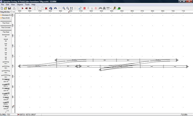

Jeg har i mellemtiden prøvet at lave en udgave af sporplanen, hvor alle sporskifter er Roco Line Large - ved at "klemme" stationsområdet lidt på midten, så kan totallængden holdes lige under 12000 mm, frem for de nævnte 15-20 meter.
Men så skal der anskaffes yderligere 35 stk. Roco Line Large sporskifter, og dertil 4 stk. DKW10 og 1 stk. EKW10 - en ekstra udgift på ialt ca. 8500 kr.
Som nævnt har jeg gennem mange år fået skrabet det antal sporskifter sammmen, der skal bruges - dog i form af Roco Line Medium sporskifter.
Så måske kunne ombygning af Roco Line Medium sporskifterne være værd at prøve...

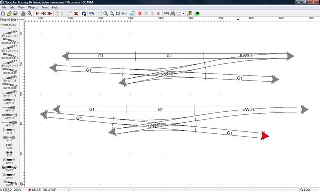

Ved hjælp af sporplanlægnings programmet SCARM, er jeg nået frem til disse ca. tal for radier, ved følgende fabrikanter og varenumre:
Sporskifte grader og radier:
RocoLine H0 code 83 spor
WL15/WR15 15 grader 872,4mm
WL10/WR10 10 grader 1970,9mm
Tillig H0 Elite code 83 spor
EW1 15 grader 861mm
EW2 15 grader 640,7mm
EW3 12 grader 1333,2mm
EW5 9,4 grader 2183,6mm
EW6 6,34 grader 3436mm
PECO H0 code 83 spor
SL-8351/8352 11,5 grader 1020,3mm
SL-E8351/E8352 11,5 grader 1024,6mm
SL8361/8362 9,5 grader 1359,1mm
SL-E8361/E8362 9,5 grader 1364,3mm
SL-8381/8382 7,15 grader 2541,9mm
SL-E8381/8382 7,15 grader 2540,2mm
ATLAS H0 code 83 spor
561/562 12,5 grader 1708,4mm
505/506 9,5 grader 1708,4mm (skæv vinkel)
563/564 9,5 grader 2430,8mm
565/566 7,15 grader 2424,4mm
TRIX H0 C spor
62611/62612 24,3 grader 422,8mm
62711/62712 12,1 grader 1094,6mm
I FREMO er mindst tilladte Kurve radius 1.000mm Men der foretrækkes radier på 2.000mm Dog er der sjældent plads til radier på 2.000mm og derover ved træf i forsamlingshuse og andre mindre træf. Så her foretrækkes radier på 1.000-1.500mm. Trods standerne foreskriver 2.000mm i radius.

Jeg vil starte med at kommentere på størrelsen af din station. Din station kan med fordel gøres noget mindre i længden. Ofte er det ikke en fordel at bygge sine stationer i 1:87 da udsende af stationen bliver meget forkvaklet. For at få en station som du vil blive glad for, vil jeg vurdere du skal skære længden ned til max 6 – 8 m. Ved en kortere station vil du kunne få en kørsel (rangering) på stationen som ikke går ud over ”legen”.
Hvad angår bygningerne er jeg ret kompromisløs - de skal være i skala 1:87.
Nu har vi gået og kigget på Heljan's (og andre fabrikanters) "forkvaklede" skala TT og N huse, solgt som såkaldt skala H0-bygninger, i så mange år, og efter mit foreløbige hjemmebyg, så er mit øje efterhånden "tunet" så meget ind på den rigtige skala, at alt andet ser forkert og klejnt ud.
På Frederikshavn Gl. Station ligger bygningerne som "perler på en snor", så tilbage stod kun muligheden for at prøve at "file" godt og grundigt på sporlængderne i begge ender, hvor der files kunne (og hvor der ikke ligger bygninger i forlængelse af hinanden), så længden kunne reduceres til en mere håndterlig størrelse.
Jeg finpudser p.t. mit 13. forslag/udgave i SCARM (og som jeg vil vise frem i denne tråd) - her har jeg udskiftet Roco Line Medium sporskifter til Roco Line Large på de mest "kriminelle" steder, dvs. hvor der var en dobbelt-transversal, og togvejssporene på Skagensbanen har nu også fået Roco Line Large-sporskifter.
I samme omgang er udtrækssporet nordud af stationen (langs med Skagensbanen) blev forlænget forbi overkørslen ved Vestergade, så det nu er ca. 1500 mm langt.
Ved at klippe hælen og hugge tåen lidt mere (avs!), så kunne totallængden "nøjes" med at vokse til 10244 mm, mod før 10 meter rent.
Jeg har lidt svært ved at gennemskue hvordan du har opbygget din station i moduler. Men af egne erfaringer skal du holde en modulstørrelse på noget der ligner 1 x 0,5 – 0,7 m. Moduler større ind disse mål bliver meget svære at håndtere for slet ikke at snakke om transport af modulerne. Mit råd er at finde en generel modulstørrelse som du nemt kan transportere i lukkede kasser. (Jeg har selv bygget en station på to moduler af 2 x 0,6 m og kan ikke anbefale denne størrelse. Derfor bygger jeg om til mindre moduler som er til at håndtere). Dette giver lidt flere samlinger men dette problem er til at løse med div. stik.
I mit 12. forslag/udgave (som kan ses i det første indlæg), hvor der primært er brugt Roco Line Medium sporskifter, indgår der godt nok fire forskellige modulstørrelser, hvor der som minimum er to moduler af samme størrelse, så disse kan stables/skrues sammen for transport. Dertil kommer de to udtræksspormoduler, som er afskåret skråt, men som er spejlvendte i forhold til hinanden, og som derfor også vil kunne stables/skrues sammen for transport.
De skrå ("trekantede") moduler ved Kedelhuset hænger sammen med et hængsel, så de kan klappes sammen til et firkantet modul, som har samme størrelse som modulet, hvor drejeskiven er, sådan de to også kan stables/skrues sammen for transport.
Jeg havde først tænkt på at modulerne skulle opbevares i en transportkasse med hjul under á la Søren Bendtsen's moduler, men det må så eventuelt komme engang med tiden, hvis såfremt ifald.
Største modul(er) måler cirka 1490 x 805 mm (drejeskivemodulet og de skrå moduler ved Kedelhuset).
Det er ligeledes vigtigt at gennemtænke stationen ned i de mindste detaljer inden man begynder på et sådan projekt.
Uha-uha, jeg har tegnet på den længe, så jeg er som nævnt nu oppe på 13. udgave - men der kan nå at komme mange ændringer endnu, inden jeg fatter saven og noget krydsfiner (engang).

Den 13. omarbejdede version af sporplanen (som blev omtalt i her) nåede i mellemtiden at blive til version 15.
Jeg har i mellemtiden også opdateret min version af SCARM - dette gav mulighed for at sætte tekst på, blandt andet sporskiftenumre (som i videst muligt omfang følger forbilledet), sådan at det nu er lidt lettere at se hvad der er hvad på sporplanen.
På denne version 15 er der foretaget en række ændringer, sammenlignet med den tidligere viste version 12:
- stationsområdet er blevet "filet" lidt på (dvs. afkortet) i begge ender
- totallængden er således nu 9700 mm inkl. overgangsstykket i nordenden
- et af opstillingssporene i "risten" midt på stationsområdet (sporet mellem sporskifte 7 og 22 jvf. den originale DSB-sporplan) er udeladt
- de fleste steder er afstanden mellem parallelle spor reduceret fra Roco-standarden på 62.4 mm til nu ca. 51.7 mm
- samtidig er de fleste Roco Line Medium sporskifter "ombygget" til 12 grader (husk, hjertestykkets vinkel er jo kun 10.8 grader). Af samme årsag er der en del steder på sporplanen, hvor sporene ikke hænger sammen; det er dér, hvor der skal files og saves i sporene
- på de mest kritiske steder er Roco Line Medium sporskifter erstattet af Roco Line Large sporskifter
- det vil blandt andet sige, at alle DKW15 og EKW15 nu er erstattet af tilsvarende DKW10 og EKW10 sporskifter
- i nordenden af stationen er der tilføjet de to sidespor til gartneriet i Danmarksgade (de er med på 1935-sporplanen), hvilket giver endnu en trafikmulighed
- udtrækssporet i nordenden er nu ført forbi Vestergade (som på forbilledet - her gik det dog næsten helt ud til Nørregade) og det er derfor nu 1617 mm langt mod før 1350 mm
- det førhen udeladte opstillingsspor ved læssevejen er der nu blevet fundet plads til
- henstillingssporet ved Post 1 er forlænget ca. 200 mm (her henstår Hjælpevogn 104 samt rangermaskiner, mens de afventer næste tørn)
Ved blandt andet at "file" lidt hist og her, og forskyde transversalerne ved Det Sydlige Pakhus lidt frem og tilbage - så de dog stadig ligger så nogenlunde som på forbilledet - så kunne hele stationen lirkes på plads på 12 stk. moduler á 690 x 1092.5 mm (dvs. 3 x 4.75 Roco Line G1, som er 230 mm).
Dertil kommer det ekstra stykke, hvor Brevdueforeningens tyskerbarak ligger - det er 690 x 230 mm - samt det "bette" hjørne, som tankanlægget ligger på og som er 230 x 230 mm - og endelig overgangsstykket til Fremo H0-2E99 i nordenden og som måler 690 x 546 mm.
Ifølge normerne anbefales det, at man ikke skal række så langt ind over anlægget, for f.eks. at afkoble - noget der ligner max. 700 mm.
Jeg med så med skam erkende, at det bredeste sted - henover "risten" for afkobling af vogne langs med godsekspeditionen - er der hele 788 mm.
Der må sættes en forlænger på den håndholdte afkoblerdims - mon så ikke at det går ?.
Sportavlen er integreret i modulet, som posthuset (og det halve af hovedbygningen) ligger på - den behøves ikke at være voldsomt stor, da den er yderst simpel.
På Frederikshavn Gl. Station blev der kun stillet togveje fra Post 1 og Post 2, mens alle øvrige sporskifter blev omlagt manuelt af rangisten, dvs. sporskifter ved sidespor, rangerområder og opstillingsspor.
Det samme gælder også på modellen, så derfor skal sportavlen kun omfatte de sporskifter, hvormed der stilles togveje, samt afløbssporskifter.
I mellemtiden er det også gået fremad med husbyggeriet - således er Fiskepakhuset godt på vej - og det bliver bygget i mit favoritmateriale til modelbyggeri, nemlig plastic. Jeg lægger billeder ud, når bygningen har fået "hat" på.
Endnu en gang tusind tak for alle input, både ris og ros - den nuværende version er således inspireret af de hidtidige input.
Der kan nå at ske mange ændringer endnu - men mon ikke at den nuværende version 15 kan få lov til at leve et stykke tid - indtil nye forbedrende idéer melder sig.
Gode idéer, kritik samt erfaringer udi Fremo-verdenen modtages som altid gerne.

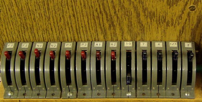

Som det fremgår af sporplanen, så er der afsat plads til en indbygget sportavle i modulet ved Posthuset og Hovedbygningen.
Jeg havde tænkt på, at denne skulle være af tillempet 1972-model for nemheds skyld, og for at sikre en så intuitiv betjening som muligt for andre end mig selv - men nu rumsterer tanken alligevel om, at den ligesom modellen af stationen måske kunne følge forbilledet sådan så nogenlunde.
Georg Schmidt's fine billede ses Siemens-anlægget og stationsblokken i Post 1 tydeligt (og på Holger B. D. Sørensen's billede af Post 2 anes apparaturet dér også).
For uindviede ser denne type apparater dog ikke just intuitive ud (eller med et moderne udtryk: brugervenlige), men sammen med en forklarende sporplan kunne det måske gå an alligevel (?).
Spørgsmålet er jo så, at såfremt at dette skulle omsættes til et omtrent tilsvarende "klaviatur" i skala 1:87, kan der så anbefales gængse elektronik-komponenter á la Roco gode gamle omskifter ?.
Jeg mener at have hørt engang, at nogle Fremo-fans ude i den store vide verden har lavet sikringsanlæg á la forbilledet frem for en egentlig pult, dvs. med håndtag med "hiv og sving".
Er der nogen, der eventuelt har billeder af, hvordan de har grebet det an ?.
Frederikshavn Gl. Station som Fremo-projekt - styring
af Niels Kroyer, Perth, Western Australia, 11/7 2013, 02:37 (4313 dage siden) @ Carsten B. Thomsen
Hi Carsten
Proev at se her 'www.gaugemaster_details.asp?code=DCDCP-CBS' . Disse 'signal levers' er fremstillet af DCC Concepts her i Western Australia. Jeg har selv set dem og de er laekre. De virker baade som trykknap og kontact.
Niels (down under)
af Carsten B. Thomsen, Frederikshavn, 11/7 2013, 12:47 (4313 dage siden) @ Niels Kroyer
redigeret af Carsten B. Thomsen, 11/7 2013, 12:58
Hi Carsten
Niels (down under)
Hej Niels
Tusind tak for linket fra "down under".
Jeg kunne dog ikke få linket til at virke, men fandt dog via Google vej frem til omskifterne fra DCC Concepts.
Enkeltvis til $ 19.95
6 stk. til $ 114.95
12 stk. til $ 214.95 (p.t. udsolgt).
(Jeg går ud fra, at der er tale om US$ og ikke AU$ ?).
De er rigtig flotte, og med de ialt ca. 16 stk. der skal bruges, så lyder det bestemt ikke urealistisk.
Som sporskiftedrev vil jeg som nævnt her anvende Conrad's prisbillige servoer - men overvejer dog stadig hvordan og hvorledes de kan/skal styres, heriblandt om noget færdigkøbt Uhlenbrock vil kunne bruges og om det kan kombineres med "gammeldaws" omskiftere som f.eks. de flotte omskiftere fra DCC Concepts eller evt. de mere simple "old school" Roco omskiftere fra 1980'erne.
Endnu engang tusind tak for henvisningen, Niels.

Til gengæld bliver selve "centralapparaterne" en gang selvbyg - sådan noget med træ er lidt lettere at finde ud af for mig - og jeg vil som nævnt her satse på en løsning med de alt-for-lækre skiftehåndtag fra DCC Concepts og med nogle billige servomotorer fra Conrad.
Sporskiftehåndtagene bliver indbygget i nogle Siemens & Halske lignende apparater i en "hylde" til påmontering på anlægget, sån't nogenlunde efter denne model:
Den lille hylde til højre for "centralapparat-hylden" kan bruges som "låg" henover sporskiftehåndtagene, for at beskytte dem under transporten.
På "centralapparat-hylden" ses centralapparatet for Post 1 til venstre og centralapparatet for Post 2 (Kommandoposten) ses til højre.
I mellem disse ses kassen for knapperne til signalgivning (for dagslyssignalerne i den nordlige ende), sådan som det så ud i Kommandoposten (Post 2) på Frederikshavn Gl. Station.
Armsignalerne for Havnebanen og Sæbybanen stilles fra et af centralapparaterne (muligvis Post 1 ?).
Jeg ved godt, at der for Skagensbanen var en svingbuk for sporskfter og signaler i Post 2, men på modellen stilles Skagensbanens sporskifter fra Siemens & Halske apparatet i Post 2 for nemheds skyld - betjeningen det bliver jo sikkert allerede i forvejen kompliceret nok.
Se iøvrigt Ole Edvard Mortensen's meget inspirerende bog "Signalhuse" fra 2011. Her er der udover gode beskrivelser også en masse dejlgie billeder, bl.a. fra Frederikshavn Gl. Station.
Nedenfor de to "centralapparater" skal der ligge en lamineret sporplan med pile, der forbinder sporskifterne på sporplanen med de håndtag, der skal hives i, for at omstille dem.
Dette er ment som en hjælp for de stationsbestyrere, der måtte skulle bestyre stationen ved Fremo-træf (og som ikke nødvendigvis bliver mig - jeg vil hellere køre!).
For at gøre betjeningen endnu mere intuitiv, på trods af at det noget komplicerede forbillede følges sån't så nogenlunde, så skal sporskiftetungerne bevæge sig væk fra en selv, når man drejer håndtagene opad (og dermed væk fra en selv) - og omvendt bevæge sig ind mod en selv, når man drejer håndtagene nedad (og dermed ind mod en selv).
Den afhængighed, som der var mellen de to centralapparater skal jeg lige gruble over.
En del af løsningen er, at de afhængige transversaler betjenes simultant med samme skiftehåndtag.
Ude på anlægget laves dette mekanisk, f.eks. ved englændersporskifterne, afløbssporskifterne og transversalerne ved Godsekspeditionen, sådan at der kan bruges så få servomotorer som muligt.
Aflåsningen af de centralsikrede sporskifter for Spor 1 og hhv. Skagensbanens indgangssporskifte i nord og Havnebanen i syd skal jeg lige gruble over.
Og ligeledes skal der heller ikke kunne stilles signal for tog uden aflåsning og retstilling af sporskifter er foretaget.
Det bliver nok ikke muligt at foretage aflåsning i skala 1:87 ved hjælp en mekanisk løsning, for den mulighed er vist ikke indbygget i de alt-for-lækre skiftehåndtag fra DCC Concepts (?).
Den største udfordring for en ikke-elektronikkyndig som mig bliver nok "mellemleddet" mellem skiftehåndtagene i "centralapparaterne" og servomotorerne ude på anlægget.
Jeg lurer lidt på den forholdsvis prisbillige Octopus III - det ligner noget, som jeg med mit begrænsede elektronik-kendskab muligvis ville kunne håndtere uden af det gnistrer alt for meget og at noget bliver futtet noget af på grund af kortslutning.
Spørgsmålet er vel egentlig også, om det er nødvendigt med en digital løsning, eftersom at sporskifterne styres via eget ledningsnetværk, frem for via sporet - den slags er jo fy-fy indenfor Fremo-verdenen, og det passer også ind i min egen filosofi, nemlig: Keep it simple!
Endnu en gang tak for linket.
Jeg må have mig en snak med Haakon snart - nu er han jo desuden også kommet over på "2-skinne holdet" efter mange år på "slæbesko holdet", så han skal da lige bydes hjertelig velkommen på holdet :-)

Jeg ville skam også helst have foretrukket en rent mekanisk løsning á la Hump Yard, men det er desværre nok ikke muligt, eftersom stationen skal kunne skilles ad i moduler.
En elektrisk (ikke-digital) løsning med brug af skiftehåndtag fra DCC Concepts vil derfor nok være det som kan lade sig gøre, når stationen skal kunne adskilles og transporteres.
Denne løsning vil der heldigvis stadig være lidt "hiv og sving" over, hvilket så'nt nogenlunde matcher en af de mest gammeldags stationer af alle DSB's stationer på det daværende tidspunkt :-)

Der findes et australsk firma som laver byggesæt til mekaniske sikringsanlæg (med elektrisk manøvrering af objekterne):
http://modratec.com/
De har endda et program som kan generere aflåsningerne. Det er dog sikringsanlæg i engelsk stil (direkte afhængighed mellem signaler og sporskifter), men det skulle efter sigende være lykkedes at implementere "kontinental" aflåsning (dvs. togvejslåsning) med dem.

Priserne er ikke overvældende skræmmende, og muligheden for aflåsning virker tiltalende/tillokkende.
Jeg havde faktisk tænkt på at lave en sportavle, der viste hvilke håndtag, der sikrer hvilke sporskifter ude på sporterrænet - sådan lidt á la dette (det hvide felt foran centralapparaterne - egentlig bare et stykke lamineret papir med sporplan, hvor der er pile fra sporplanen hen til skiftehåndtagene):
...både for at andre hurtigt og let skal kunne lære at betjene sikringsanlægget, men også - efter opfordring fra Haakon Hansen - for at kunne vise tilbagemeldingen fra sporskifterne vha. lysdioder.
Dette kunne enten laves med inspiration fra Modratec - eller måske ved at bruge Modratec-håndtag (udgaven med aflåsningsmulighed).
Det skal da lige undersøges nærmere.

Som omtalt tidligere i denne tråd, så har mit udgangspunkt for sporplanen været Roco Line sporskifter - her passer geometrien som fod i handske til en Fremo-udgave af Frederikshavn Gl. Station.
Men desværre kan Roco Line sporskifterne ikke på én gang være både RP25- og NEM-kompatible, ligesom sporskifterne fra Tillig Elite er - og med bl.a. deres delte sporskiftetunge og ikke-særligt-korrekte placering af trækbukken, så er de også langtfra ligeså flotte.
Så inden jeg (engang!) skal igang med at bygge moduler og lægge spor, så kan jeg vel ligeså godt - hellere før end som siden - prøve at omarbejde sporplanen, sådan at de flotte Tillig Elite sporskifter kan bruges i stedet - og så løbende anskaffe de sporskifter, der skal bruges (og sælge alle mine Roco Line sporskifter, som jeg havde samlet sammen til formålet).
Desværre er geometrien tilsyneladende lidt mere kringlet at have med at gøre, sammenlignet med Roco Line, og selvom udvalget af sporskifter er ganske bredt, så mangler der tilsyneladende nogle "englændere", der gør et nogenlunde tilsvarende sporforløb muligt.
Sån't helt konkret, så kunne jeg godt tænke mig at vide om d'herrer Tillig Elite eksperter ved hvordan der kan laves et sporforløb som dette, hvor der laves en transversal ved hjælp af krydssporskifter (sporskifte 23 + 24, 25 + 26) ?:
Modulerne på sporplanen er 690 mm brede (som vist ovenfor) - det svarer til 2 x længden på de slanke 10 graders Roco Line sporskifter (som er 345 mm) - ved omlægning til Tillig Elite vil bredden blive tilpasset, såfremt der bliver behov for det - modulerne er jo endnu ikke bygget.
Jeg har prøvet at kombinere de Tillig Elite sporskifter, der er i den nyeste udgave af SCARM, i et forsøg på at lave et tilsvarende sporforløb - men geometrien er godtnok noget "skæv":
Eftersom det drejer sig om en togvej, idet der er indkørsel for Havnebanen (vist med grønt på øverste billede) og Sæbybanen (vist med rødt på øverste billede) ad denne vej, så er EW5 nok at foretrække - men det bliver sporforløbet desværre kun mere "skævt" af, sammenlignet med EW3.
Hvordan laves sådanne transversaler med Tillig Elite EW5-sporskifter og tilhørende krydssporskifter ?.
Skal man selv igang med at snedkerere nogle krydssporskifter, der passer til EW5 ?.
På forhånd tusind tak for hjælpen :-)
(Det er muligt, at krydssporskifter måske ikke længere er så velsete i Fremo-sammenhæng, men nu drejer det sig jo her om at lave en nogenlunde korrekt model af et virkeligt forbillede, hvor man ikke selv er under- og overbanemester ;-) ).
Frederikshavn Gl. Station som Fremo-projekt - Tillig Elite
af Josax1978, 1/11 2014, 10:02 (3835 dage siden) @ Carsten B. Thomsen
Hej Carsten
Inden du skifter væk fra Roco line, bør du lave nogle forsøg med Tillig Elite skinnerne. Selv er jeg gået væk fra at bygge mere i Tillig Elite. Fordi de er meget svære at få til at lægge pænt. Derudover er de svære at lodde fast i enderne af modulerne. Du skal bruge bly loddetin og loddevand/ fluss, for at få dem til at sidde. Derudover skal du også slibe undersiden af sporene, inden du lodder. Du skal også finde nogle print eller messing skruer, som du skruer ned i enden af modulet, hvor skinne strengen ender.
Efter at have bygget Løkken station, må jeg erkende at jeg er færdig med Tillig.
Svellerne skal rettes ud.
Der er meget spild, da der er for få sveller.
Der skal bruges et skinnelære, for at de ligger pænt.
Selvom du har loddet som beskrevet, risikere du at lodningerne ikke holder.
Derfor få dig nogle erfaringer med Tillig inden du smider en formue ud, på så stort et projekt.
af Carsten B. Thomsen, Frederikshavn, 2/11 2014, 11:03 (3834 dage siden) @ Josax1978
redigeret af Tommy Nilsson, 25/3 2016, 17:26
Hej Carsten
Hej Jørgen
Tusind tak for input.
Hvilket spor ville du foretrække idag i stedet for ?.
Ved modulenderne/overgangene har jeg tænkt på at bruge disse nyttige dimser fra Fedes.at - men jeg har også set nogle (vistnok hjemmelavede) tilsvarende modulovergangsdimser, der kunne justeres fra undersiden af modulerne, så skinnestøddene altid er 100% linet op, også selvom modulerne giver sig lidt på grund af temperaturforskelle og luftfugtighed.
(Hvad angår lodning, så har jeg (heldigvis) stadig en stor rulle blyholdig 60/40 loddetin "på lager" - det er noget, der dur).
Hvad angår Roco Line sporskifterne, så udgav Michael Weinert i 2005 denne vejledning i ombygning af Roco Line sporskifter med sine hjertestykker, der på én gang er RP25- og NEM-kompatible.
Det har også været med i mine overvejelser at prøve at selv lave nye hjertestykker á la Weinerts hjertestykker (som vist ikke kan fås længere ?) - men med sammenlagt 41 sporskifter på selve stationsområdet, foruden sporskifterne på havnebanen og Frederikshavn Havnestation, så bliver det jo et større arbejde at lodde nye hjertestykker sammen af diverse tilfilede skinnestumper.
Roco Line udmærker sig ellers i mine øjne ved deres robusthed, og en geometri, der er ganske ligetil og som passer rigtig fint til en model af Frederikshavn Gl. Station.
Jeg har kigget lidt på nogle af de øvrige code 83 spor, der findes i SCARM - og det ser ud til, at krydssporskifte #6 fra Shinohara (code 83) passer perfekt til Tillig Elite EW5 - i hvert fald geometrisk:
Som det ses, så passer sporafstanden tilmed så nogenlunde.
Men er sporskifter med amerikansk forbillede velsete i Fremo-sammenhænge (H0 Europa, FREMOdern og H0-Fine) ?.
(Shinohara er nemlig ikke med på listen over brugbare sporskifter - desuden ser det ud som om, at krydssporskifte #6 er udsolgt fra Walthers...)
Kan køretøjer med NEM-hjul befare Shinohara sporskifter ?.
Og så er der vist noget med at svelleafstanden afviger lidt mellem de to fabrikater ?.
Med denne løsning bliver modulerne ca. 750 mm brede (og 1035 mm lange) - det nærmer sig muligvis en maksimum størrelse for hvad angår "håndterbarhed" ved Fremo-træf og transport ?.

Desværre er Weinert-geometrien ikke at finde i SCARM, ellers kunne det være sjovt at prøve at tegne Frederikshawn heri.

Og jo, det kunne være interessant at lave en sporplan over Frederikshavn Gl. Station i SCARM med Weinert-sporskifter - det ser endda ud til, at geometrien på Weinert #74501/74502-sporskifterne ikke adskiller sig så voldsomt fra Roco's WR10 og WL10 - og det samme ser også ud til at gælde for nyheden Weinert #74641 versus Roco's DKW10 ?.

På samme billede kan også ses modeller af skiftehåndtag til sikringsanlæg - hvis man kniber det ene øje i (og det andet øje halvt i), så kunne de måske godt se "danske" ud - og måske med lidt tilpasning kunne de bruges til interiør i Post 1.

I den forgangne tid har jeg genovervejet sporplanen godt og grundigt, blandt andet på baggrund af jeres gode råd og kommentarer i denne tråd (og tak for det :-) ).
Selvom Roco Line sporskifterne med deres enkle geometri nærmest var som skabt til den oprindelige sporplan - blandt andet fordi der var mulighed for at lave transversalerne i begge ender af stationen med englændere, der passer til de slanke sporskifter (det kan Tillig endnu ikke tilbyde til deres EW5).
Men jeg har helt fra starten godt kunnet lide tanken om, at stationen kunne befares både af materiel med NEM-hjul og de mere forbilledlige RP25-hjul, så i efteråret sidste år skulle Tillig Elite da have en chance, på trods af manglen på slanke englændere.
I første omgang prøvede jeg med Shinohara #6 Double Slip, og de er som skabt til EW5, hvad angår geometri - men de er jo amerikanske og af Baesler-typen, så derfor ville de se forkerte ud til Frederikshavn Gl. Station.
Så Roco Line DKW10 indgår derfor fortsat i sporplanen på disse strategiske steder.
Tingene faldt på plads på en meget bedre måde, og sporplanen kom til at ligne forbilledet endnu bedre med Tillig Elite sporskifterne, så beslutningen ligger lige for - det er sådan det bliver! :-)
Jeg havde samlet alle de nødvendige Roco Line sporskifter sammen igennem mindst 10 år, men nu kommer Tillig Elite "ind i varmen" i stedet for.
Jeg tror ikke, at jeg kommer til at fortryde beslutningen - men er kun glad for, at jeg ikke var begyndt at bygge moduler endnu, for der måtte lige ændres lidt på størrelsen, så de nu er 700 x 1100 mm, mod før 690 x 1050 mm. Dette er desværre en lidt anselig størrelse, men desværre også nødvendig.
Desværre voksede stationen også i længden - det gav længere udtræksspor i nordenden af stationen - men "prisen" var så, at den samlede længde på nedenstående sporplan nu er ca. 13.500 mm, mod før ca. 10.500 mm, som var længden på den første sporplan, som jeg viste i denne tråd.
Resultatet af de seneste 3 måneders sporsplantegneri kan ses nedenfor - dette er så version 21 - og så går det (forhåbentlig) også snart løs med dyksav og birkefiner! :-)
Og så går det også løs med at skaffe de Tillig Elite sporskifter, der skal bruges - så hvis nogen har sådanne til salg, så er jeg meget interesseret.
Samlet sporplan. Jeg ved ikke, hvordan man uploader den i større format - her er den desværre blevet formindsket godt og grundigt (?).
Indkørslen sydfra for Sæbybanen (t.v.) og Havnebanen (t.h.), samt overkørslen for Rimmensgade.
Sporarealet foran remisen.
Opstillingssporene foran Godsekspeditionen.
Sporarealet foran stationsbygningen med Spor 1 og Spor 2.
Sporarealet nord for Posthuset, med Spor 0 og Spor 00 for Skagensbanen.
Læssevejen og den nordlige læsserampe med Skagensbanens vandtårn.
Overkørslen for Asylgade, med automatisk bomme. Her er der en transversal mellem DSB Vendsysselbanen (yderst t.v.) og Skagensbanen (t.h. for denne), som ikke fandtes i virkeligheden, men som er nødvendig, for at Frederikshavn Gl. Station kan bruges som endestation for en dobbeltsporet strækning. Sporskifterne i transversalen har fået nummer 0 og 00, eftersom de ikke fandtes i virkeligheden, og eftersom nummereringen for de øvrige sporskifter starter fra nummer 1 (ved Spor 1).
Indkørslen nordfra med sidesporene til Gartner Thomsens gartneri i Danmarksgade, samt overkørslen for Vestergade, med automatiske bomme.
Overkørslen for Nørregade med automatiske bomme, samt I-signaler for både DSB Vendsysselbanen (t.v.) og Skagensbanen (t.h).
Der kan ses flere 3D-billeder af sporplanen version 21 i denne tråd.

Som nævnt i denne tråd følger her lidt flere 3D-billeder af version 21 af sporplanen.
Dette bliver forhåbentlig den (ommertrent) endelige version af sporplanen!.
Udsigt nordfra mod remisen. Ved ud/indkørslen sydpå kan der tilsluttes 546 mm dobbeltsporede Fremo-moduler - dog er der brug for at lave udtræk i hovedsporet t.v. (Havnebanen), så ideelt set kunne der så tilsluttes en fiddle yard - og/eller (måske engang med tiden) den egentlige havnebane med Frederikshavn Havnestation, som med sine 3 perronspor og omløbsmulighed vil kunne bruges som aflastning af den på mange måder noget trange Frederikshavn Gl. Station.
Udsigt henover taget af stationsbygningen.
Udsigt henover sporarealet i nordenden af stationsområdet, med læssevejen og sporene for Skagensbanen.
Sporene mellem overkørslerne for Asylgade (t.v.) og Vestergade (t.h.).
Sporene mellem overkørslerne for Vestergade (t.v.) og Nørregade (t.h.).
I nordenden er modulerne 546 mm brede (samt 1100 mm lange, og drejer 10 grader pr. modul). Modulenderne på de to nordligste moduler, dvs. fra Nørregade-overkørslen og nordud, følger Fremo-normerne. Derved kan de to nordligste moduler udelades, såfremt de ikke passer ind i en samlet sporplan for træf. Det vil til gengæld kræve et lille kort "tilllægsmodul" med I-signaler.
