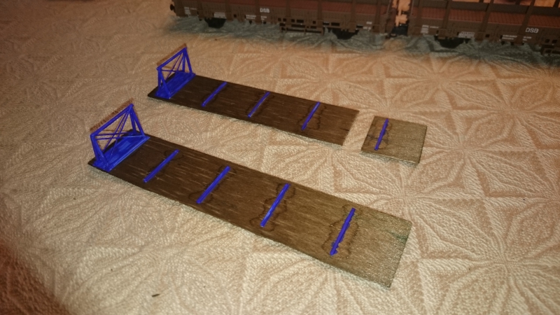

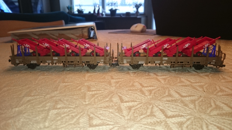

af cm, 30/11 2015, 09:47 (3911 dage siden)
Anvendte materialer:
Til stativer m.m. EVERGREEN pinde
Til aftagelig bund: 1 mm balsatræ - bejdset
Vogne: 8 x WIKING No. 88702
Logo "JF" på bestilling fra fra "Skilteskoven"
Har indhentet tilladelse fra "Kongskilde" der nu er ejere af "JF" til gengivelse af logo
Ferrari-rot fra HUMBROL er anvendt til navkapslerne på vognene
Vognene skal gengive "JF"s møgspredervogne "AV3" som er forkortelse for Aflæsservogn 3 tons. Vognene produceredes i et imponerende antal af 85.000 i årene 1958-1979! Altså en cargo der dækker over såvel epoke III som IV.
Som det ses af foto 2 - er den ene bund delt således at også litra TF kan transportere vognene - dog kun 3 stks.

af Futfar, Kajerød, 30/11 2015, 18:00 (3911 dage siden) @ cm
Nydeligt arbejde. Det er vel næppe DSB GODS der, har leveret stativerne og dermed har valgt farver, så det er måske "modelfabrikanten"? Flot er det ihvertfald. Tillykke med de flotte vogne :-).

af Muncken, 1/12 2015, 16:01 (3910 dage siden) @ cm
Hej Cm
Jeg er overrasket, det er dælme fedt det der! -og helt uden en underlig historie til...
Det er en fed godslast, men jeg syntes du mangler det halve af billedet (Igen). Glæden ved at lave en forbilledlig last såvel til personvogne som godsvogne bliver så meget federe hvis du også lavede vognene forbilledlige. Dvs malede vognene korrekt og patinerede dine ting.
Mvh Muncken

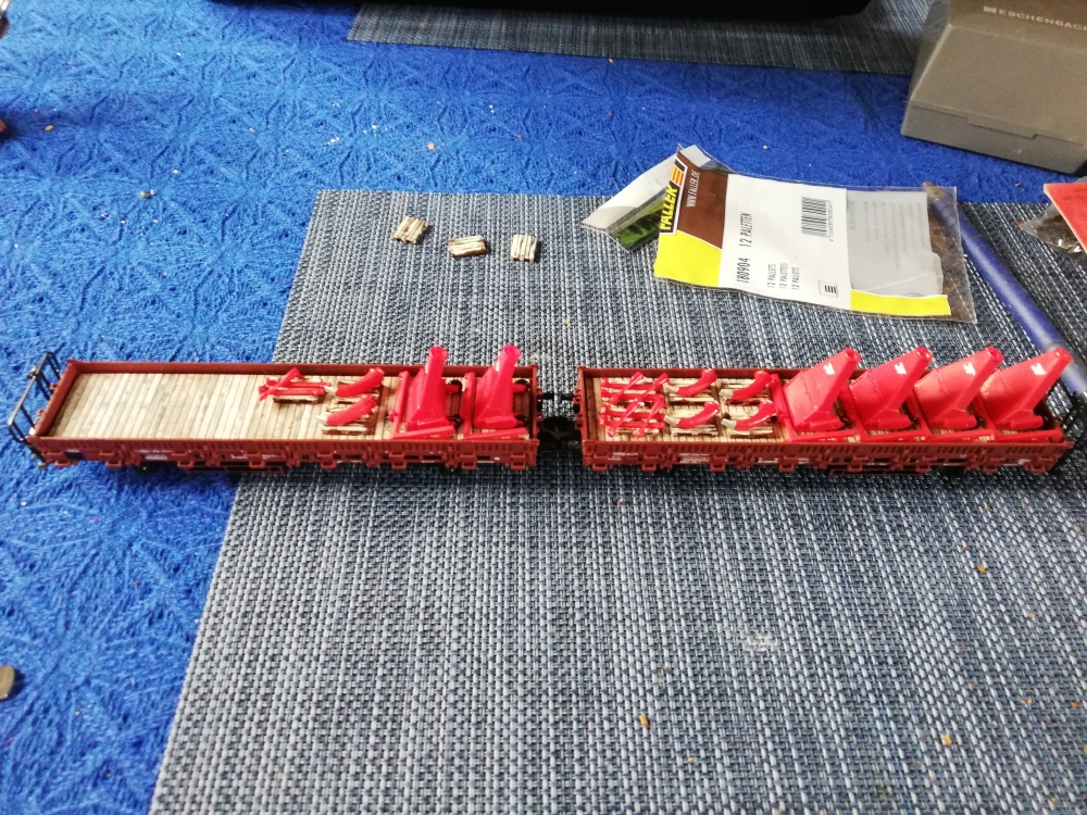

af cm, 13/10 2021, 14:59 (1767 dage siden) @ cm
Jeg har købt et antal TAARUP-grønthøstere direkte fra producenten, sammen med en ven. Senere har FRISPORET lanceret disse i varesortimentet. Da jeg fokuserer på SØNDERJYLLAND/SØNDERBORG m.h.t. min modeljernbane; måtte TAARUP-høsterne jo iklædes JF dekaler fra SKILTESKOVEN på bestilling. Jeg antager, at montage af disse "bjørnenegle" ville overskride fritrumsprofilet, når lastet på Kbs-vognene, hvorfor disse medfølger på paller fra FALLER (180904). Blot til inspiration.

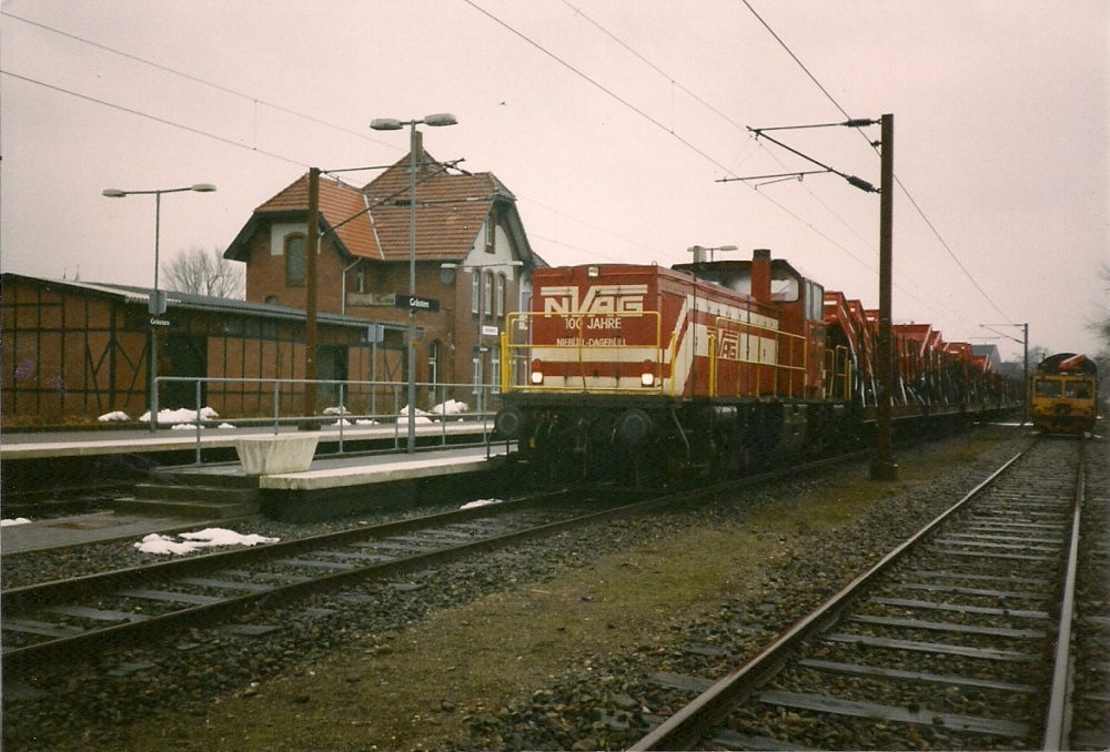

af Poul Andersen, 13/10 2021, 18:50 (1767 dage siden) @ cm
Desværre ikke foto af grønthøstere, men JF-vogne, hvis du også får dem i samlingen.
Poul Andersen:
Gråsten, febr. 2001.
Poul.
