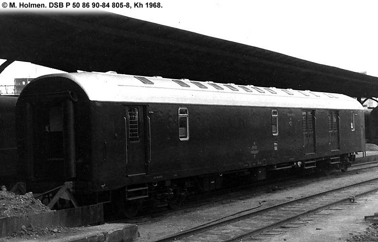

Nu er modellen vel ment som værende en model af et forbillede og ikke af en tegning, som ikke er en påskriftstegning til den aktuelle vogn? Jeg tvivler på, at Scandias tegner har været så præcis, når det ikke drejer sig om en påskrifttegning. På M. Holmens foto nedenfor ses den faktiske placering og dermed også størrelsen på påskrifterne. På forbilledet sidder toppen af kongekronen lidt under underkanten af vinduerne...
![[image]](images/uploaded/2024013119353465baa1063a667.jpg)
![[image]](images/uploaded/2024013119371265baa1682bc6b.png)
... og på modellen sidder toppen af kongekronen i underkanten af vinduerne. Jeg nøjes med at konstatere, at dette forhold har Heljan ikke ramt.

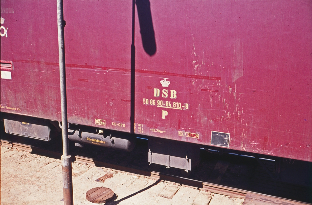

2. Brevindkast skulle være gult?
Foto fra Georg Schmidt viser at brevindkastet skal være rødt.
Var det også rødt, da vognene blev leveret? På Holmens sort/hvide foto ser brevindkastet ikke ud til at have samme røde farve som vognkassen, men det kan være lysindfaldet, der snyder. Brevindkast på burepostvogne var inkl. rammen traditionelt gule, som på denne DD-vogn fotograferet i 1968. Hvad mener forummets øvrige medlemmer? Ligger nogen inde med fotos af P-vogne som nye, hvor brevindkastet er gult (eller rødt)? Det er ikke for at insektformere men alene ment som en hjælp til dem, der gerne vil forfine deres model.
