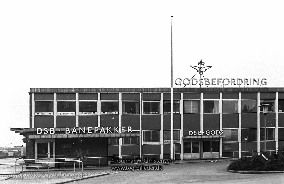

Den første gang jeg lagde mærke til denne DSB lysreklame, var i Hjørring i foråret1967, hvor jeg besøgte en tidligere klassekammerat, som dengang var trafikelev hos DSB. Bogstaverne på godsekspeditionen var oplyst af røde neonbogstaver, så man også kunne læse teksten efter mørkets frembrud.
Grundlæggende stod der GODSBEFORDRING - med store bogstaver - og neonbogstaverne var forbundet i grupper og blev tændt i 4 sekvenser med passende pauser, så teksten sagde:
GOD
BEFORDRING
DSB
GODSBEFORDRING

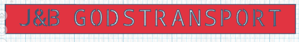

Kassen bliver nok ca. 55 mm lang og med 3 - 3,5 mm udbrændte bogstaver i 1 mm MDF / kunne også have været i 0,4 mm X finer, men jeg tror, at den ene millimeter giver større type.
Så tænkes der på et ætset print, der er beregnet til røde firkantede SMD’er.
Det bliver med flg. tekst J&B GODSTRANSPORT til første tænding og med GOD TRANSPORT i andet hug.

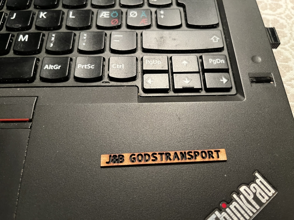

Her er figuren, der er laserskåret i 1 mm MDF med 3½ mm høje bogstaver med 1 mm mellem hvert bogstav, så der er plads til lystætte skodder.
Der ser lidt klumpet ud, men printeren vil helt have en vis tykkelse for at skære !

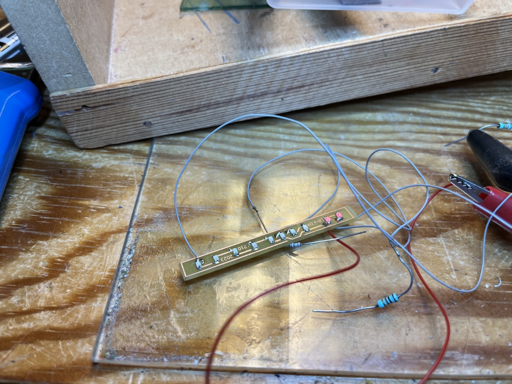

Så er det ætsede print leveret fra Litra.Dk.
Haakon har sendt noget matteret folie og mener, at jeg skal pålime de udskårne dele som midten af et O, så der skal brændes igen.

Der kom en "klage" fra Haakon om, at midten af f.eks. O'er manglede.

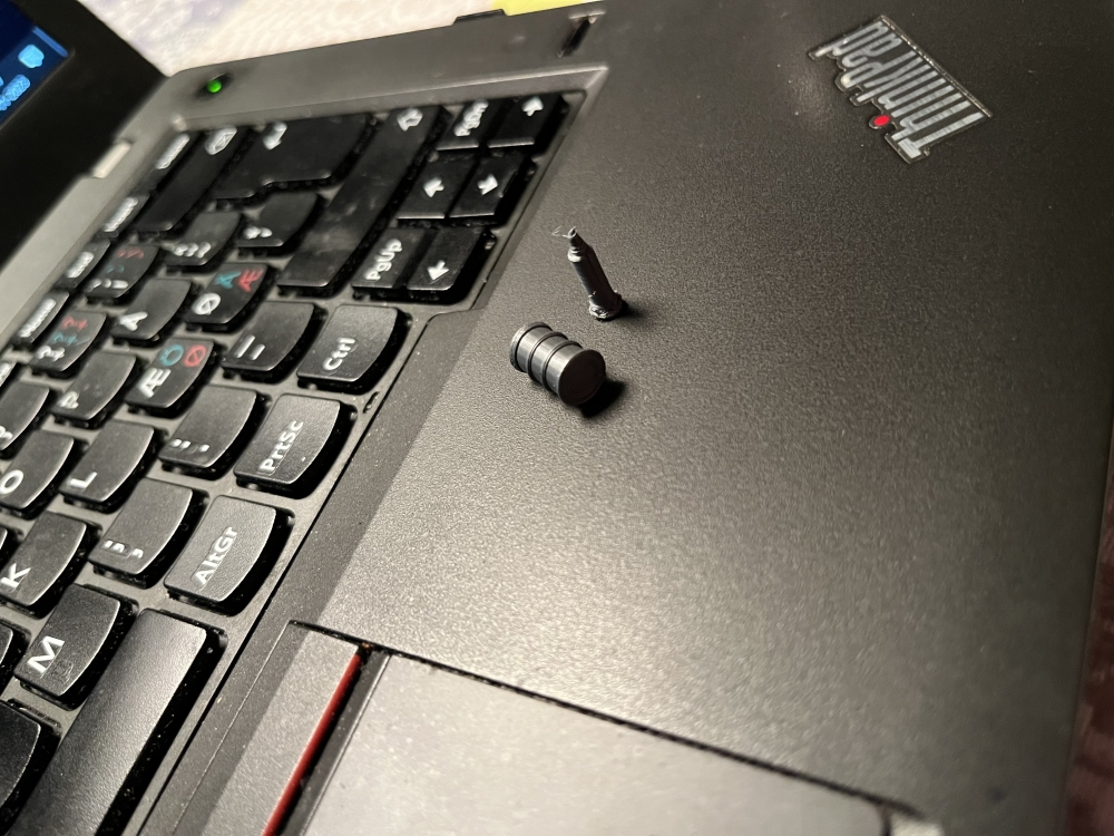

Der blev brændt en ny omgang med et stykke papir under, så de udbrændte dele kunne samles op.
Til min store overraskelse fandt jeg nedunder 2 O'er med en godsbredde på et par tiendedele og det midterste var noget forbrændt. Det betyder, at laseren lavede 2 skær pr. bogstav og efterlader noget af det mellem de 2 brandinger.
Så min løsning - for at gøre Haakon tilfreds - er ovenstående, hvor jeg har lagt 0.3 mm materiale ind, så diverse centerdele skulle blive tilbage.
Ændringen gør også, bogstaverne bliver mere rigtige med den tids neonrør !
Så det bliver spændende der er materiale nok til brændingen !!!
Inden bliver også lavet en skæreinfo med 0.4 mm godstykkelse.

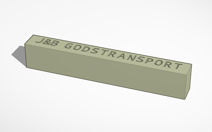

Jeg har også prøvet i tirsdags at lave en lænestol, en kosangasflaske & tønde i 3D, men for de to sidste blev den nederste del noget deform, da programmet laver en "fod" efter egen opskrift, så det skal der arbejdes med.

Også 3D afdelingen blev besøgt og her var der bid på en tønde, men Kosangasflasken er ikke i mål.
