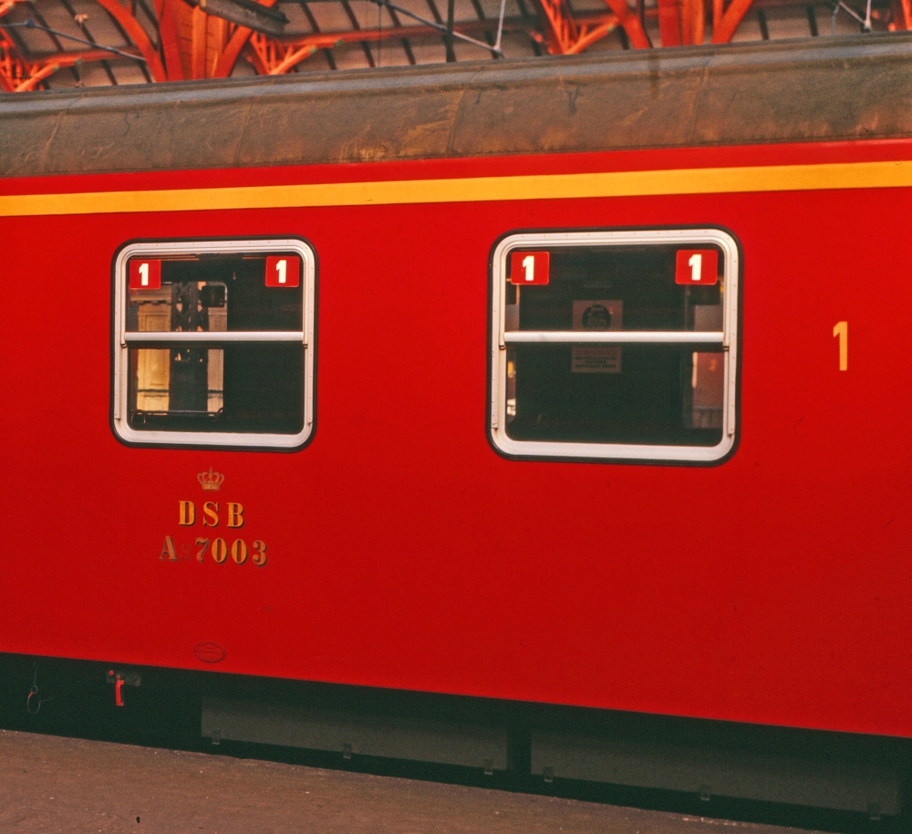

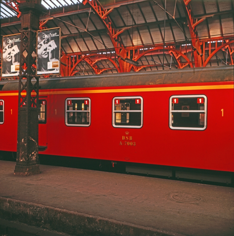

Jeg ved ikke om mit billede af As 7003 på Kh 1972 kan sige noget, men for mig står 2.gen S-togs røde farve som lidt mere "varm".
Billedet af As vognen tog jeg på Kodak Ektachrome dias, som holder farven godt selv efter 50 år.
Udsnit.

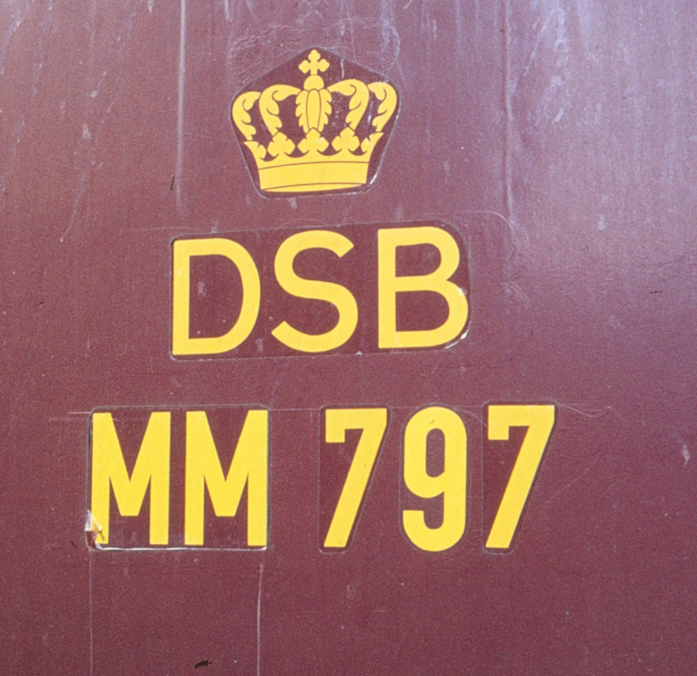

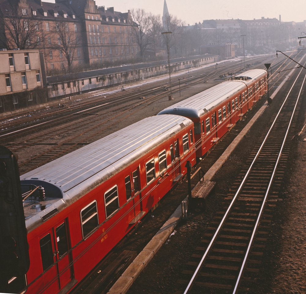

På Østerport henstod nogle dage på samme tid nogle vogne der netop var opmalet og forsynet med "standard skrift stor" i stedet for de fine krølle tal og bogstaver, den nærmeste MM er 7623.
[image].
Desværre har jeg kun få billeder af 2. gen S-tog da det var 1. gen jeg gik efter på den tid.
Nogle af de gamle vogne fik også den nye skrifttype som her 797 i 1973.
Foto 1973.
