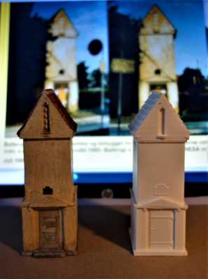

Jeg har set det en gang tidligere, på tilsvarende vis, idet en modelbygger printede et transformatortårn, NESA nr. 147 i Ballerup efter et af mine billeder, og efterfølgende sendte et 1:87-ekspl. af tårnet.
Transf. NESA nr. 147, Ballerup. ---^

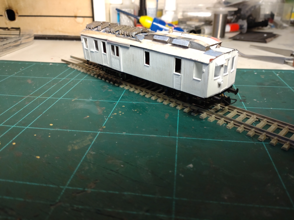

I denne uge har jeg tegnet bogiesider. Den endelige overdel er ved at blive printet i højeste kvalitet hos Shapeways. Jeg har lavet et prøveprint på min egen printer for at se om siderne passer på bogien, og som det kan ses, er printet lidt groft, men det er den bedste kvalitet jeg kan printe i. Skal det være bedre, skal det enten være resin eller printes "ude i byen". Mit hjem er ikke egnet til resin.
Printet passer rigtig fint til bogien, og for lige at gøre det hele lidt mere spiseligt, har jeg lige kommet lidt snavs på bogien.

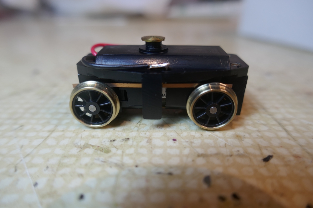

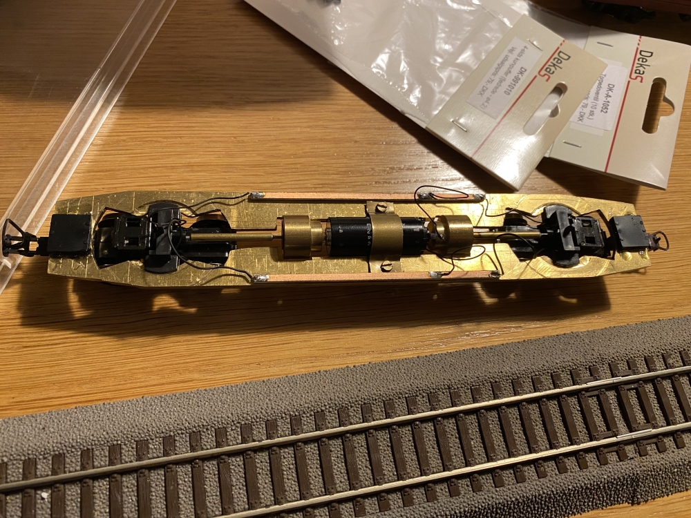

Hvilke drev/bogier bruger I til Mh 6?.
OMB Mh6 projekt, undervogn.
af Ole, Odense, 24/11 2021, 14:03 (1815 dage siden) @ Carsten B. Thomsen
Hej Carsten
Det er Roco bogier. Kardan er noget Michael har lavet, motor er ikke endelig fastlagt.
Mvh. Ole

Tillad mig så at spørge: hvordan er køreegenskaberne så på Black Beetle-bogier? Jeg har hørt dem omtalt flere gange, men ej haft held til at rende på nogen som har driftserfaringer med dem. De lader jo til at være ganske betalelige ellers...
OMB Mh 6 - Black Beetle
af peterw, 22/11 2021, 14:26 (1817 dage siden) @ Jens
Hej,
Det er jeg også spændt på at høre om, det ville også være godt at vide om de er væsentligt bedre end Tenshodo's f.eks...
Peter
af Niels Kroyer, Perth, Western Australia, 23/11 2021, 09:39 (1816 dage siden) @ Jens
Hi Jens
Jeg har kun en motorvogn (endnu) med en "Black Beetle" og den kører ganske fortrinlig. Den kører betydelig bedre en "Tenshodo" motor bogien, som jeg har monteret under LJ M 11.
Jeg spurgte idag i modelbaneklubben om erfaringerene med "Black Beetle". Alle synes at den kørte udenmærket. Nogen har monteret to af dem i et diesel lokomotiv uden problemer.
Generelt ikke nogen problemer. Køretøjet skal dog have lidt vægt da bogien er ganske let.

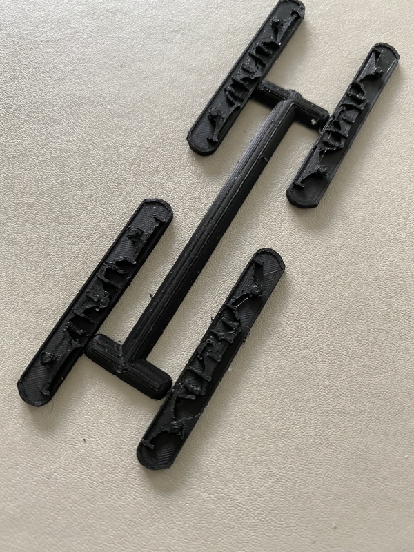

Så ligger der bogiesider klar til print hos ShapeWays. Jeg har lavet et prøveprint på min egen printer for lige at sikre mig at kvaliteten er i orden på det som er sendt til Shapeways. Mit print er grovere men ellers OK.
[image].
Du kan bestille printet her:
OMB Mh6 Bogiesider.
Mvh. Ole

Jeg modtager et par overdele på fredag. Jeg tænker at overdelen bliver frigjort, hvis jeg selv kan stå inde for kvaliteten.
Mvh. Ole

Så er begge dele til salg hos Shapeways. Jeg modtog to nye overdele i går, som er printet i højeste kvalitet (Smoothest Fine Detail Plastic) , og de er rigtig flotte i printet.
Jeg har også sat muligheden op for et print i Smooth Fine Detail Plastic (Næst højeste kvalitet). ShapeWays ved nok, hvad de vil have for det.
Du finder mine ting her i Hansens togshop hvis du vil have et lille sommerprojekt :-)

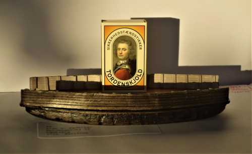

Selv fandt jeg en sidste, lille rest af et stykke spånplade -- ikke stort nok til en af de større limfjordsfærger, men lige tilstrækkelig til en model af den tidligere FUURSUND (nuværende
VENØSUND, som jeg allerede har lavet i nuværende udseende). Her kan lige blive til færgen i daværende udseende med teak-styrehus og diverse andet ældre udstyr.[image]
Begyndelsen til model af færgen "FUURSUND".

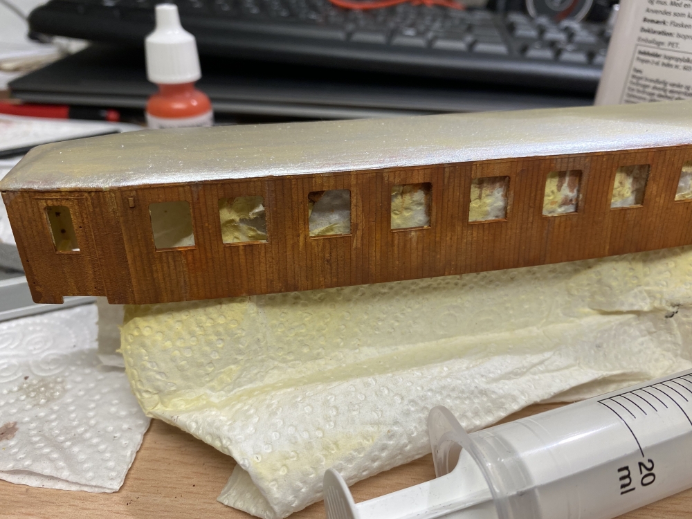

Jeg har brugt lørdagen på at “prime” taget med noget filler. Slibe, nyt lag, slibe, nyt lag. Det nærmer sig at jeg er tilfreds. Til sammenligning ses min prøvemodel i midten.
Mvh. Ole

Skal jeg forstå det således, at det er to bearbejdede (primede) modeller yderst, og en af dine prøvemodeller i midten ? (den, hvor man ligesom kan se tagkonstruktionen under malingen ?)
Har Du evt prøvet at "tapetsere" tagfladen forsigtigt med theposepapir ? Når der er slebet forsigtigt (prøv på en at dine egne prøvemodeller), at klippe et stykke the-posepair ud i det, der passer til virkelighedens tagpapbaner (længde og bredde) og lim banerne forsigtigt på taget. Husk at begynde nede ved tagets underkant. F. eks. ca. 60 cm baner (H0 = ca. 6,5 mm baner) og fortsæt opad mod tagmidte. Det samme fra den anden side, så der kommer rigtige overlæg på banerne. Slut med en midterbane øverst. Det samme i enderne -- tildannede baner svarende til tagets spidsning. Lim med fortyndet trælim (hvid lim).
Papiret er jo ganske tyndt (men meget stærkt -efter forholdene- og kanterne ses næsten ikke. Gør papiret let vådt (uden lim) og læg det forsigtigt på plads. "Mal" forsigtigt med ganske lidt af det fortyndede limvand, ret evt. til og lad det tørre. Papiret trækker sig sammen under tørringen og bliver helt stramt. Når der er skåret til i kanterne, kan taget males i den ønskede farve -- ikke for pænt. Det skal virke "levende", brugt, et tag i drift-- ikke lige fra fabrikken. lidt brunligt "rustvand" her og der, måske lidt spildt olie et andet sted eller sod fra udstødningsgasser. ALT i meget lette, fine nuancer -- det kan altid få en gang til.
Prøv på et "prøvetag" -- hvis Du ikke kan lide det, skyller Du bare det hele af, under lidt vand.

Jeg har taget udgangspunkt i billederne på jernbanen.dk, hvor billederne generelt viser et fint jævnt tag. OMB Mh6 er jo under restaurering hos MHVJ. De billeder jeg har set der viser tydeligt tagpap.
Det er prøvemodellen i midten, som kun lige har fået et enkelt lag maling. De to nye printede overdele er af finere kvalitet, men jeg vil gerne have det synsindtryk fra prøvemodelen væk.
Det bliver ikke nogen fabriksmodel. Jeg regner med at den skal se lidt slidt ud i min udgave, som på billedet, hvor jeg har printet bogien på min egen printer, og givet den lidt snavset rustfarve.
Mvh. Ole

1:87-model af den lille M-F FUURSUND (i "gamle dage" til tre biler - i vore dage kun til to ! ! !
Tændstikæsken vis dels lidt om færgens størrelse, men symboliserer samtidig styrehusets størrelse, der næsten vil få denne størrelse (ikke helt så højt) :-)
Erik V.

Den malede overdel.
af Ole, Odense, 27/12 2021, 10:19 (1782 dage siden) @ Ole
Mit lille projekt fik ikke så meget opmærksomhed fra min side i december pga alt for meget travlhed på jobbet, og hvad december måned ellers byder på.
I går var kalenderen tom, og jeg startede med at fjerne første forsøg på at male overdelen. Den var blevet for mørk, og jeg var ikke tilfreds med resultatet. Grundet med beige og adskillelige “wash” med Vallejo “leather brown”, “leather red” og en lidt blandet rød/orange til sidst, er jeg godt tilfreds.
Nu mangler der lidt detaljer, de små maledetaljer, håndbøjler, køler på taget. Med lidt held får vi (min medsammensvorne, som har en færdig undervogn klar) testkørt modellen i denne uge.
