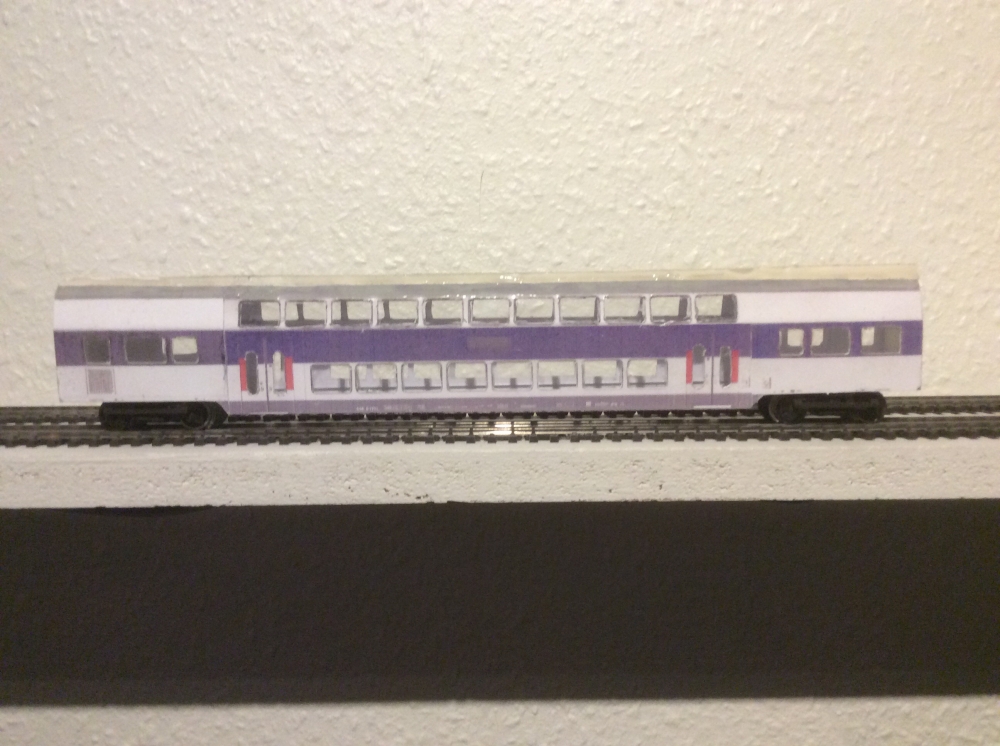

Hvis man lige mangler en DD stamme til EB, og ikke vil give 5000 kr. For et sæt, eller Märklins alternativ, så er alternativet her. Foto kopi limet på klar Plast efter vinduerne er skåret ud, der lige lidt med bogier og lidt andre småting, men det er første forsøg, og så er der styrevognen, den bliver ikke nem. Helt sikkert det bliver en discount stamme.

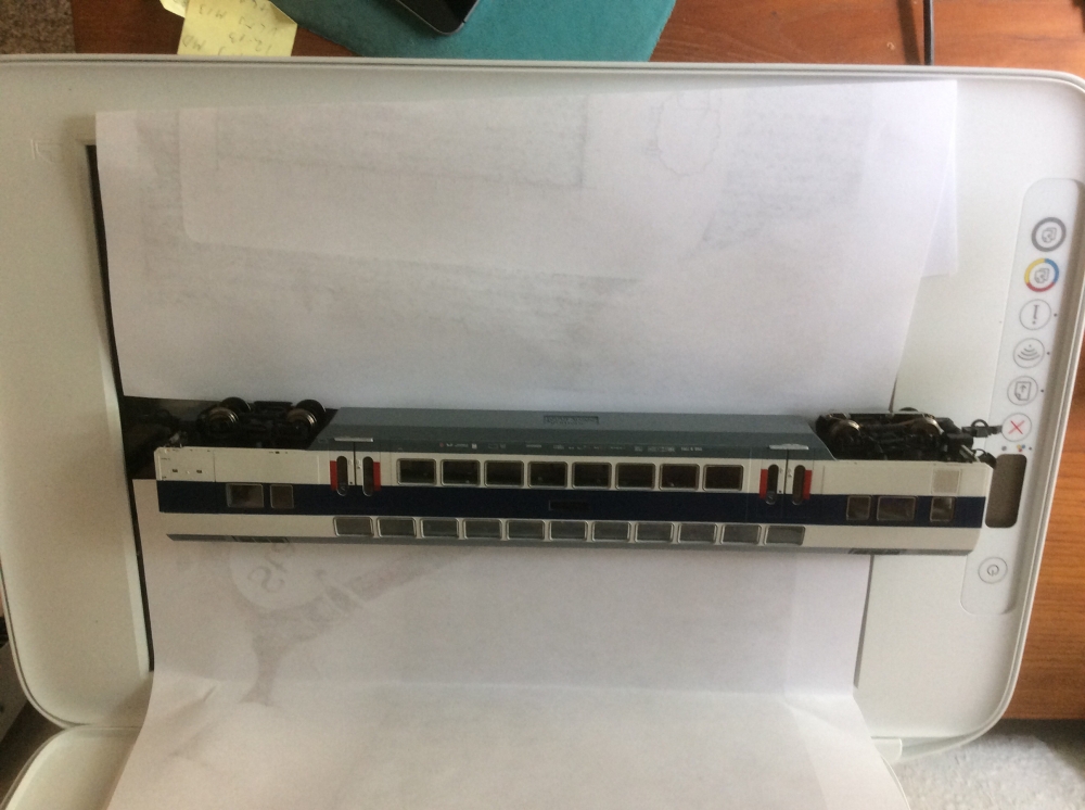

Tak for dit svar, det er direkte kopiering af DD vognen, desværre må der2 kopier til så lang en vogn, også de øverste vinduer, så er det hele stykket sammen og kopieret på 240 g fotopapir. Bogierne siderne bliver kopier fra en DD vogn af ukendt fabrikat i form gummi og støbemasse.

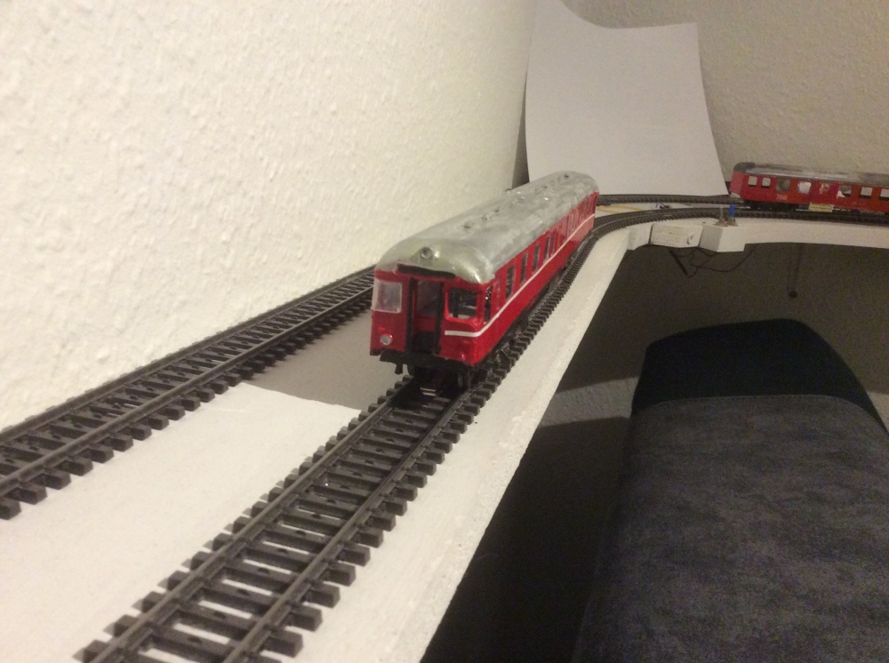

Der er flere måder at kombinerer nye materialer, her er et ikke færdigt projekt af en OHJ MO, snuderne er aftryk af en vognkasse fra Trinbrættet Århus og siderne kopier af tegningen i MM 8, som er skåret ud og sprøjtmalet før det bliver limet på klar plast, taget er et lagkagetag, allorammerne er trukket op med en sølvkuglepæn,trækkraften er en motor fra en video og bogien en 2 akslet tender fra Fleischmann med et simpelt elastik træk på. På den måde at opbygge en vognkasse på må der kunne bygges en WLABr i 1:87, som er et stort ønske af mange, men der skal nok nogle kompromisser til. Skovbo Jernbane-Arkiv har tegninger af WLABr

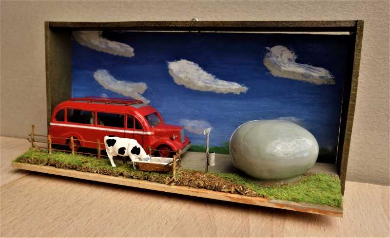

Her eksempler på modelemner fremstillet af the-poser, dengang sådanne rutebiler ikke kunne købes færdige.

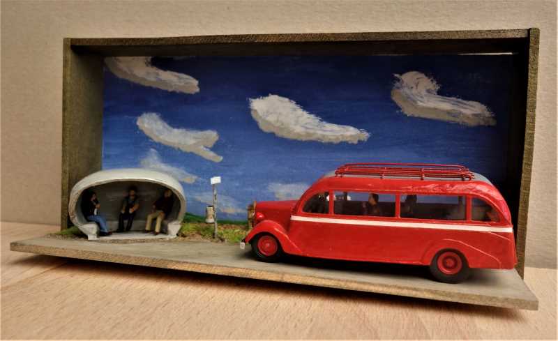

Rutebilen. Ingen tegninger, kun få billeder, så det blev Kalvahavebanens første lille skinnebus (en ombygget vejbus) KB M1, der blev skelet efter. Det kunne være bedre, -men det var et forsøg, da jeg ikke kunne formå HELJAN til at prøve.
Cadovius-læskuret fandtes heller ikke, og et læskur skulle passagererne da have. Theposer igen, -- "støbt" over en tildannet træklods.
Koens "drikke-badekar": Theposer
Undskyld -- de har været vist før - andetsteds, men materialet er så "hyggeligt" at arbejde med, at jeg syntes det skulle nævnes igen. F. eks. til redningsbåde til en mindre indenlandsk færge, eller andre "små-læskure", der ikke behøver at være absolut nøjagtigt modelrigtige.

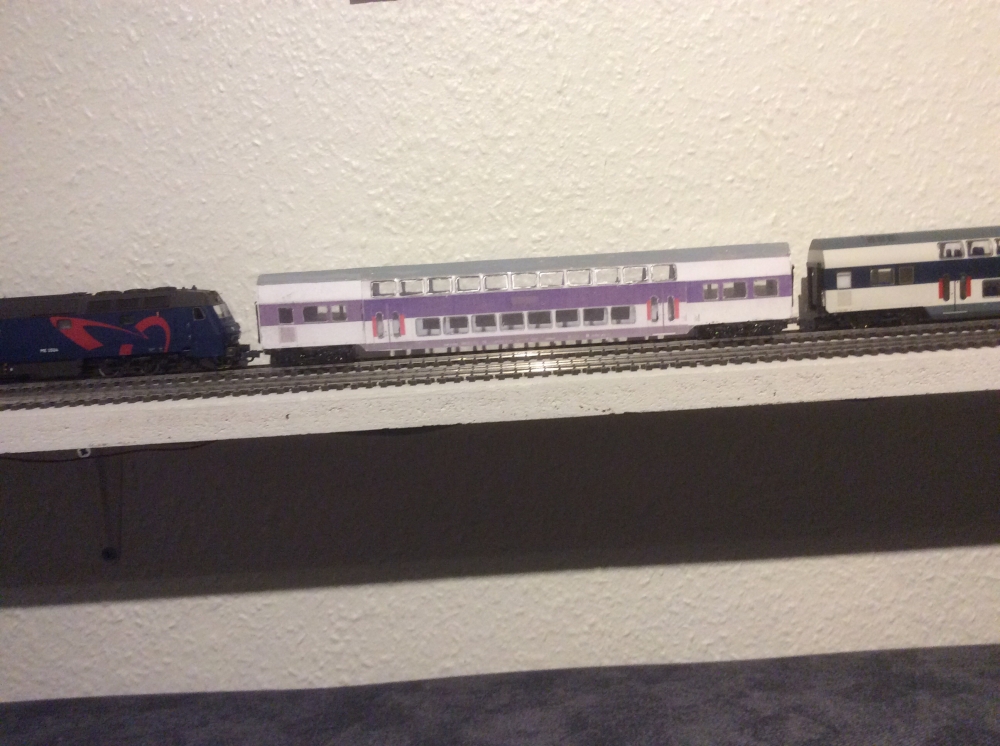

af Bent Larsen, 15/10 2021, 19:25 (780 dage siden) @ Bent Larsen
Nu kan DD vognen køre på nogle primitive hjemmebyggede bogier og koblinger, så nu stopper forsøget, der kan bygges en 30 cm vogn i papir og plast, der kan kombineres med andre materialer, her en nem måde at få den vogn der lige mangler i samlingen.

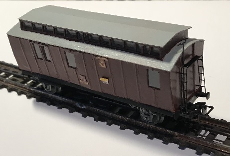

Her er en gammel postvogn litra DP nr 5854
Børge
