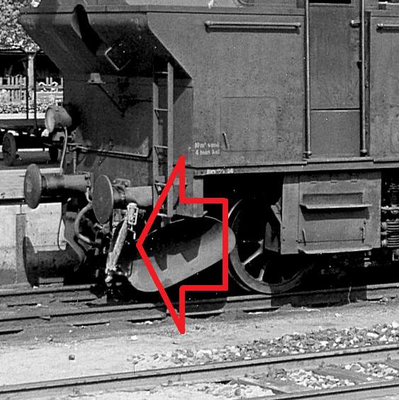

Hejsa

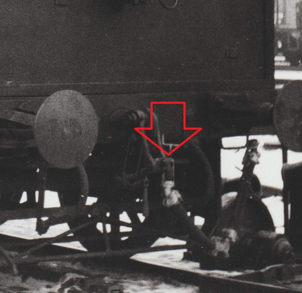

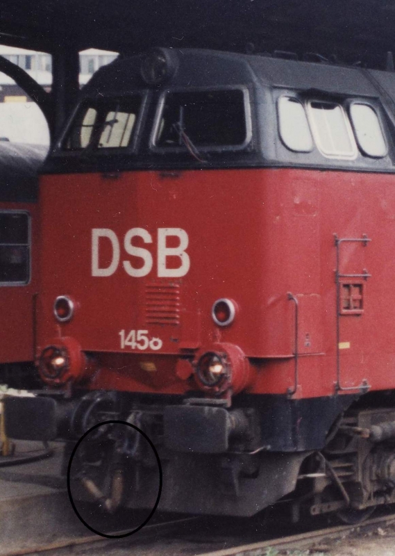

På turen sidste år med MY1101 og 1135 blev jeg opmærksom på, hvad jeg formoder er et dampvarmerør/ -ledning.
[image],
Det havde maskinen også i 1973:
Derimod er det først som museumsmaskine, at MY 1101 kan ses med dette:
Så er det noget, der er årstidsafhængigt, om maskinerne kørte rundt med dette eller hvorledes?
Og endelig, kan det findes i model, ex hos Weinert? Da jeg ikke ved, hvad den eksakte betegnelse for dette rør er, er det svært at søge nærmere efter dette som løsdel ;)

Se her:
https://www.wagenwerk.de/fahrzeugbauteile/pufferbohle/728/heizkupplung-bauart-pintsch
Alle litra MY udstyrede med varmekedler havde en såkaldt "dampvarmekobling" monteret. Udtaget sad (set direkte forfra) til venstre lidt ned for skruekoblingen. Den kunne aftages når man var uden for "varmesæsonen" og igen påsættes når nødvendigt. For ikke at brænde "nallerne" ved sammenkobling med vognstammen og for almen isolering, havde ledningen en keramisk kappe uden over (den "hvide" på museumsbillederne).
På damplokomotiver var dampledningen normalt også ført frem, men afmonteret når ikke nødvendigt. På tanklokomotiver var den monteret i begge ender "i sæsonen".
Altså havde alle toglokomotiver, diesel eller damp, denne anordning som mulighed HVIS (motorvogne og motorlokomotiver) de altså var udstyrede med varmekedel.
I de helt gamle dage benyttede man ofte en kedelvogn for at kunne varme togstammen, hvis lokomotivet enten ikke kunne levere damp eller at kedlen var for lille.
Håber det gav lidt mening.

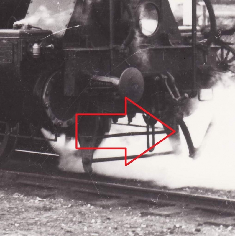

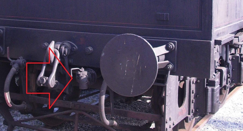

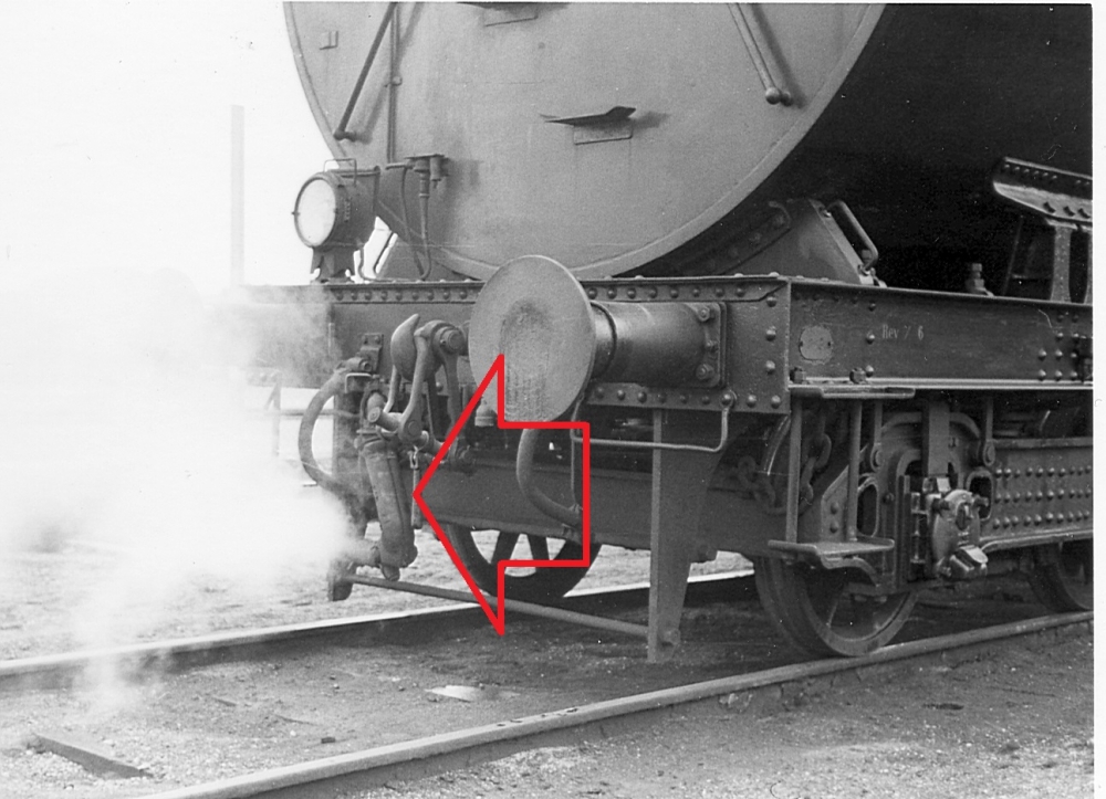

Her er så lidt dampere (hvem skulle ellers kunne levere dampvarme;-) ;-) ) med eller uden varmekobling. Men så kan dampudtaget ses.
Litra C
Litra O
Litra S
Litra D
[image] og
Litra E
Men både litra K, H I, H II, R og N havde varmeudtag på tenderen og ført frem, undtagen litra N og H. Men der er sikkert undtagelser ved de to nævnte, har bare ikke "photo confirmation" af det.

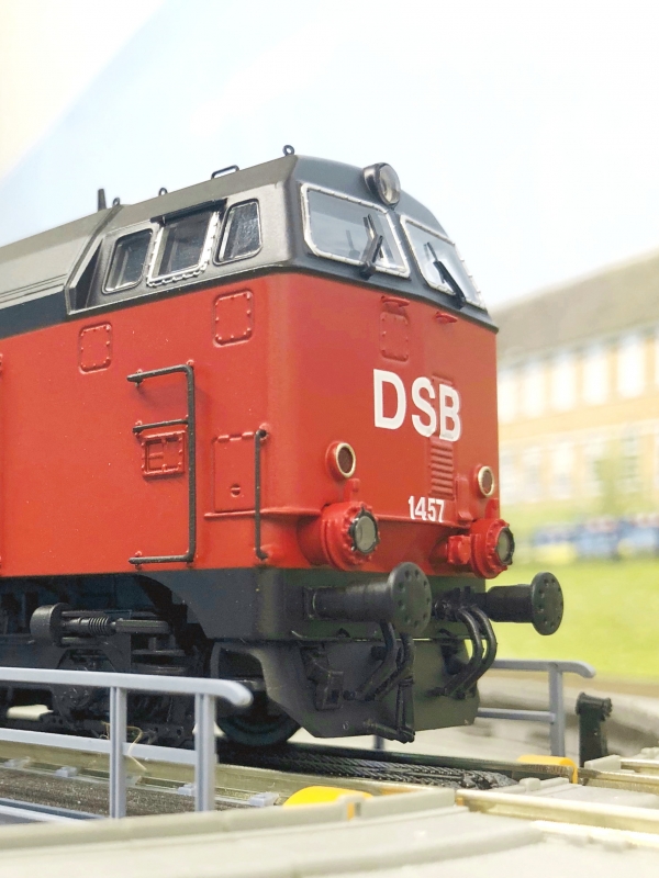

af Knarbjerg ⌂, Nordsjælland, 16/9 2020, 18:29 (2089 dage siden) @ Steff
Så er spørgsmålet så, om også modellerne har det:-)
Som svar på spørgsmålet fra Steff, så har McK's model af 1457 dampvarmerør.
