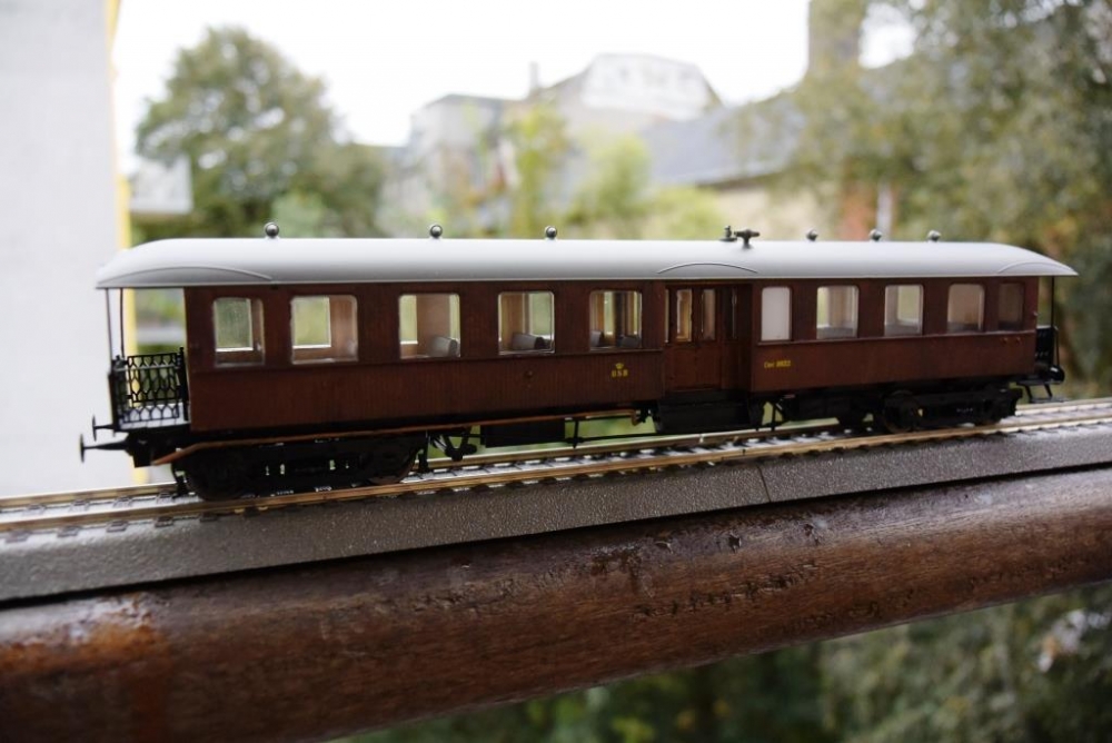

Det er en relativ overkommelig opgave at bygge én om selv.
HobbyTrade-CRM'e er næsten forberedt for det; de lukkede endegavle er lige til at tage af. Desværre er koblingsarmen genbrug fra en anden produktion, så den ligger for højt, og skal erstattes af en Symoba. Og det bevirker også at der opstår en lille sprække nederst på gavlen, som skal spartles. Gavlen skal naturligvis have tilføjet riller.
Endeperronerne er fra Hobbytrade CU, let modificerede.
Største opgave er egentlig bemaling. Og som bonus kan man derefter få korrekt skrifttype i litreringen :-)
(Og ja, jeg ved godt den endnu bl.a. mangler trinene i den ene ende ;-) )
Hej Klaus,
Nydeligt arbejde, du har "begået". :-) :-) :-) Det jeg efterspurgte, var dog en teak CMR med lukkede endeperroner til epoke IIIb. Det skuffer mig lidt, at HobbyTrade ikke lavede en sådan, nu de alligevel var i gang, frem for at man som uøvet maler selv skal til at fumle med teak, men okay, de havde måske mere presserende sager at beskæftige sig med den gang.
M:-)rten
