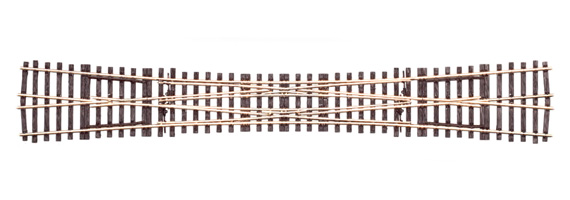

weinert er nu heller ikke og gå af vejen af det er lækkert spor og sporskifter
.....men der skal nu ikke mange af den slags på anlægget, før økonomien er slået i stykker
Pris: I omegnen af 1700 kr (pr stk)
Weinerts sporskifter har så den fordel, at de kan bruges sammen med Peco code 75, så man kan nøjes med de dyre sporskifter de steder, hvor de "gør sig", dvs. i de primære hovedspor. Det kan Tillig Elite (code 83) i praksis også, men i så fald ser det bedst ud, hvis man selv brunerer nysølvskinnestrengene (med våbenblånelse i vædskeform, husk afskylning bagefter), så de kommer til at matche Tilligs. Så har man et ensartet spor at gå ud fra, når man sidenhen påfører skinnerne "rust" på siderne og maler svellerne inden ballasteringen.
