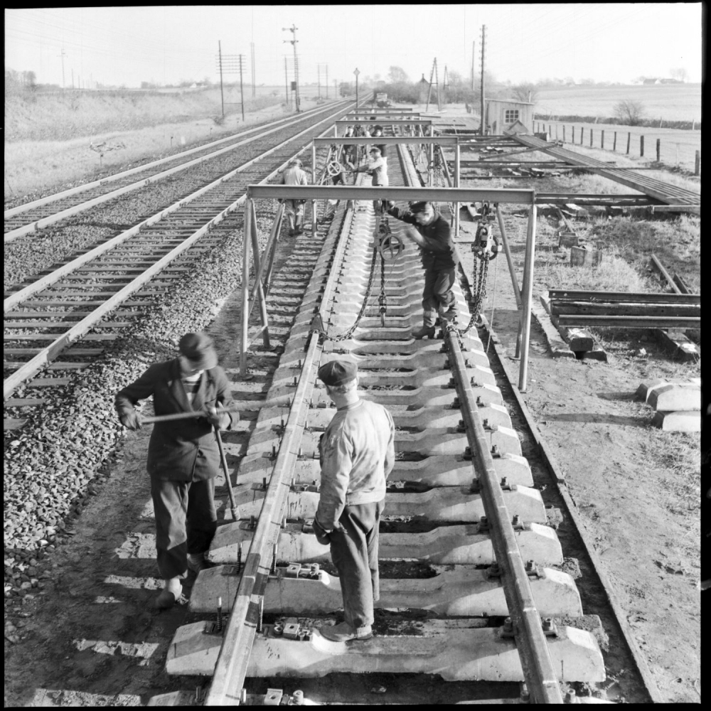

Her er et foto 8DJM/KF-S) fra klargøringen til lægningen af betonsvellespor ved Hedehusene i 1952. Den type betonsveller (altså epoke IIIb) findes vist heller ikke på markedet:
M:-)rten

af Muncken, 24/3 2017, 20:34 (2976 dage siden) @ Morten Flindt Larsen
Svellen på dit billede blev heller ikke indført, det er et projekt for at vurdere holdbarheden af hele betonsveller. De blev ikke indført, selvom det er en tysk standardsvelle. Istedet kørte man videre med en forbedret udgave af 2-blok svellen fra 56. Det der kom til at hedde monoblok-svelle kom først i 89... Men ellers er normen 62,5cm i svelleafstand i dk, mindre i spsk og skæringer, større i bagspor. Med tilligs flexspor kan man gøre det ret nøjagtigt, selvom det er med tysk bespænding. De laver både Dt (træ) og Dm (monoblok), 2-blok spor må man se efter ved franske producenter, det var også derfra DSB fik ideen...
Mvh Muncken

af Morten Flindt Larsen, København K, 24/3 2017, 20:50 (2976 dage siden) @ Muncken
Tak for fyldig redegørelse. :-) Jo, jeg var godt klar over, at strækningen ved Hedehusene var et forsøg.
Og svaret på Helges spørgsmål om, hvad der er det bedste spor (til en dansk modeljernbane må man formode), fik vi også.

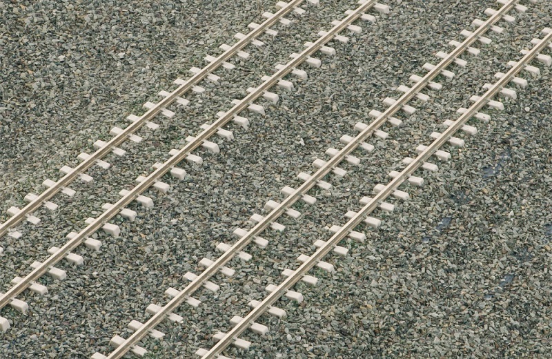

af Svend B J, 24/3 2017, 21:45 (2976 dage siden) @ Muncken
redigeret af Svend B J, 24/3 2017, 22:20
Mvh Muncken
Duoblok-spor i model
[image] SL-106F PECO Streamline OO/HO Code 75 Flexible track Bibloc
Se også (om Mein Gleis fra Weinert):
http://www.h0-modellbahnforum.de/t321561f54854-Weinert-Modellbau-mein-Gleis.html
http://blog.weinert-modellbau.de/2011/12/flexgleis-mein-gleis-ist-ausgeliefert/
http://www.mein-gleis.de/
