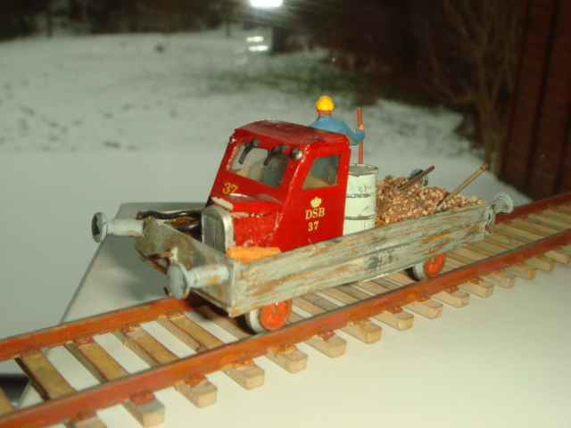

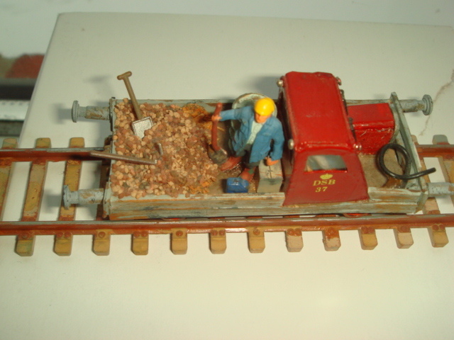

(Fortsat fra jernbanehistorisk Forum). Jeg byggede en model af motortrolje 37 for 30-35 år siden. Udgangspunktet var nogle aksler fra et Kinder-Æg-byggesæt og et låg fra et sekundærprodukt (Kærgården)! Nu skal man tænke på, at pengene var små før i tiden, byggematerialerne var ofte "de forhåndenværende søm", og skaberglæden så meget desto større. Og så må jeg hellere vise "dyret":

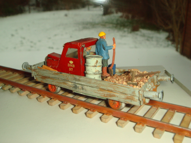

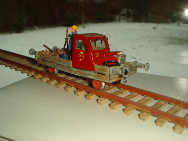

Pufferne var fra en ophugget Piko Junior-vogn (gummipuffere) - der var ikke råd til kurvpuffere - og undervognssiderne blev opbygget af plasticprofiler. Førerhuset af føromtalte Kærgården-låg (i dag ville jeg nok bruge Lurpak...), og lanternerne - hvoraf den ene er bortkommet i tidens løb - er lavet af oversavede knappenåle. På ladet er der ballast, foran ligger der lidt ledning og nogle stumper træ, og litreringen er vistnok fra det hedengangne UK-Modeller. Det dyreste var Preiser-manden, der selvbevidst troner i ballastdyngen.
Nu så mange år efter, hvor jeg sammenligner med forbilledet, kan jeg godt se, at den var gal med øjemålet dengang - motoren/kølerhjælmen sidder forkert, men det får være så. Køleren stammede fra et eller andet køretøj.
Husker jeg ikke meget galt, lavede Tikøb et byggesæt til troljen, men det havde jeg heller ikke råd til, og så var der kun selvbyg tilbage.
Nuvel, det var historien om trolje 37.

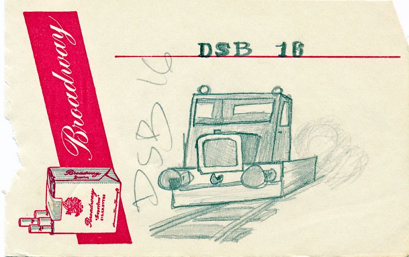

I 1958 havde vi i f.m. ombygningen besøg af Trolje 16 på Buddinge Station, og den trolje byggede jeg en "skubbe-model" af i ca. 1:45. Det var mit første "værk" udført med løvsav og metalklinge, og førerhuset var udsavet i ét stykke i 3/4 mm aluminiums-reklameplade og bukket i facon. Bundplade og pufferplanker var krydsfinér. Pufferne var tilfilede papsøm med "fjedre" af borespåner. Motorpartiet en tilfilet træklods, og hjulene var fra Pionérexpressen! Det hele var sømmet sammen med isenkræmmerens mindste stifter, og lakeringen var udført med flot rød og grå Visie-lak.
Desværre overlevede troljen ikke flytningen til Køge i 1988; men min skitse, udført i en trist historietime i 1. mellem, findes stadig i arkivet (det var før, jeg begyndte at fotografere):
[image]DSB Trolje 16, skitse primo 1958 (nm).
Link til tråd med foto af Trolje 16 m.fl.: http://www.jernbanen.dk/forum2/index.php?id=34178 .
På Buddinge Station benyttedes troljen nu og da til rangering, og stationens vognmand, der udbragte og hentede stykgods og banepakker i sin lille, grønne Ford-ladbil, fungerede som portør.
