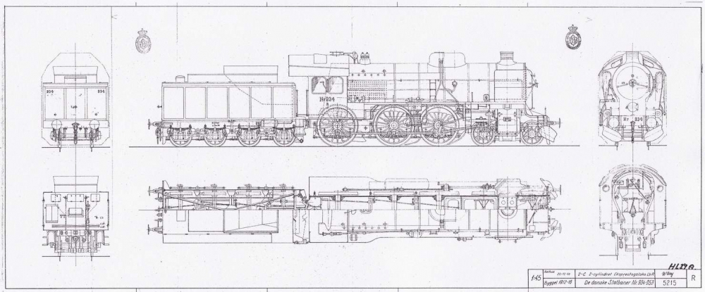

af Steff, 12/2 2017, 23:09 (3007 dage siden) @ henho
Go´aften.
Nok den bedste tegning jeg umiddelbart kan komme til, tegnet af W. Bay 1947 for størrelse 0, sikkert for anvendelse af DMJK.
Sidetegningen kan bruges med de få senere ændringer der kom til. Tegningen set oppefra har barrierepladen en fuldstændig forkert udformning. Den snævre først ind omkring drivhjulet.
Tender kulkasseopbygning forkert. Se billeder her på siderne eller udgivelsen litra R, H og S
Håber trods alt at tegningen kan give et fingerpeg. Og ja, BR 38 er en nødløsning, men der er ikke nogen anden model sådan umiddelbart. Drivstangen skal forkortes og monteres forreste hjul, drivhjulet, som skrevet tidligere.
Med venlig hilsen og godnat og sov godt
