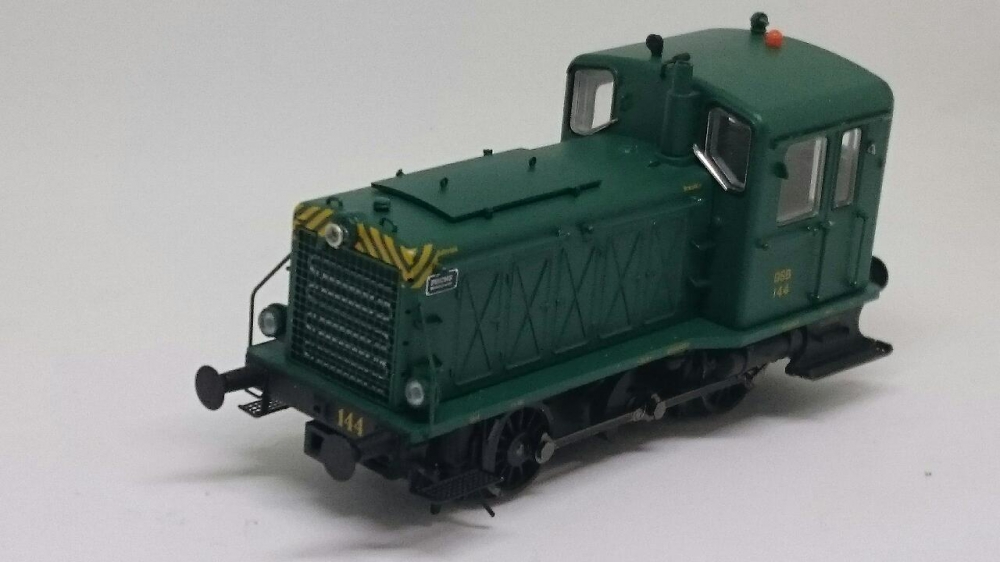

Frichs "Ardelt" fra McK
af f.ormstrup ⌂, 19/1 2017, 22:19 (3040 dage siden)
Så er Frichs traktorene ankommet. se link.
Flotte maskiner der kører godt (både AC og DC) på moderne skinner.

Undervognen er vel fuldstændig den samme for Ardelt som for Frichs modellen ?

Tak for en kort vurdering af endnu et produkt, så må du jo igang med at sprede links alle vejne ;)
Men ang "advarselsstriber" på 130, nu må man opfordre dig til at sætte dig ind i tingene! Advarselsstriber er det ihvertfald ikke, svaret for du ikke - for det kan jo være du finder endnu (for dig ihvertfald) uopdaget fakta.
Jeg syntes ligesom dig at det er en fantastisk flot traktor, og den kører suverænt. Glæder mig enormt til at få den flået fra hinanden og patineret.
Mvh Muncken
af Togsøn, 20/1 2017, 09:57 (3040 dage siden) @ Muncken
Hej Muncken.
Hjælp dog manden, striberne er for at vise retning frem for rangisten.
Da der tit rangeres med vogne for og bag samtidigt.
Rangsisten kunne ikke forstå når føreren sagde frem var det motorkassen forrest, så for at hjælpe dem valgtes at lave striber i forreste kørselsretning, så kunne de bedre finde ud af det, se efter striberne.
hilsen Erling.

Mærkerne "retning frem" blev indført pga mangel på skorsten/mule og tydelig markering af hvilken vej køretøjet er konstrueret til at køre frem...
En rangerhest og et damplokomotiv giver sig selv, det var også tilfældet med ardelt pga den lange motorkasse. Derimod kunne der være tvivl med Mt og Mh. Derfor markeredes "retning frem" på maskinerne med de gule linier. At der gik nogle år med indførelse må skyldes at det generelt ikke var et problem, og Sikkerhedsreglementet tog også højde for det. Men uheld skete der, og det er nok kommet som en dårlig undskyldning flere gange at rangerlederen tog fejl.
At det så ikke kom på de store maskiner og klædeskabe mm er der andre årsager til...

Jeg fik så også min 144 i går, men K skinner er så ikke et moderne spor, jeg har kun et lille sporanlæg R 36, det går fint i alle kurver og skifter, men englænderen 2260 kan den ikke køre lige over i rangerhastighed uden at gå i stå, fordi flangerne ikke kan nå strømoptaget i bunden. McK har her valgt det kosmetiske frem for noget der virker på de 2 typer Märklin spor der aktuel i dag. Nogle få tiendedele på flangerne og det havde været 100 % også på AC. Jeg kan ikke se nogen effekt af powerpack.
af Togsøn, 28/1 2017, 23:24 (3031 dage siden) @ cm
Hej.
jeg har også kontaktet Mck de skriver:
Powerpack´en i Ardelt er på 220 uF og 25 V
Venlig hilsen
Peter
En meget lille Kondensator set i min optik, ESU vejledning skriver mellem 470-2200 uf, måske jeg skulle prøve at skifte den ud !
Hilsen Erling.
af Søren Johannessen, Århus, 29/1 2017, 10:24 (3031 dage siden) @ Togsøn
Hilsen Erling.
Ja, prøv det!
Problemet er pladsen. Elektrolytkondensatorers kapacitet er vel nogenlunde proportional med deres volumen, så vurderet ud fra billedet, er der ikke meget at gøre med. Men kan der fysisk være to, ved siden af hinanden f eks, kan det også bruges. De skal blot parallelforbindes elektrisk.
Men du må ikke mindske kondensatorens spændingsværdi! Og der skal være lidt margen, derfor de 25V.
Søren
af Bent Larsen, 24/2 2017, 22:53 (3004 dage siden) @ Søren Johannessen
I sidste lige udkommende nr. af Spor og Baner er første artikel besøg på et Märklin anlæg, her var der problemer med HobbyTrade F maskine i en englænder, der er lagt stanniol i bunden for bedre strømoptag. Samme problem har jeg med Mck Ardelt, jeg har lavet samme forsøg i en K skinne englænder nr. 2260, det virker nu kan den køre i ranger hastighed over skiftet uden at gå i stå, så er det næste spørgsmål, hvor længe bliver det liggende ved alm. kørsel med andet materiel. Et bevis på at bare lidt mere flange så havde den kørt uden problemer.
vh
af f.ormstrup ⌂, 9/3 2017, 08:02 (2992 dage siden) @ f.ormstrup
link er der en lille beskrivelse af hvad vi har gjort ved vore Ardelt og Frichs traktorer. Vi har desværre ikke fundet de vises sten m.h.t powercappen.
Vores computerinterface virkede ikke ordentligt når der skulle programmeres, så vi måtte skille maskinerne ad. Her køres der prøvetur for at se om alle funktioner virker.
Flemming Ormstrup
SVJMJK
af Bent Larsen, 9/3 2017, 09:22 (2992 dage siden) @ f.ormstrup
Det bliver vist også svært at finde de vise sten m. h. t. powercappen. jeg snakkede med Kasper Bang Jensen i Rødoverhallen, han havde tilsyneladende umiddelbart ingen løsning, og nok heller ikke på problemet med at AC udgaven stopper i englænderne på både K og C skinner, men ellers en sød lille sag, som man nok skal lære at leve med.
vh
