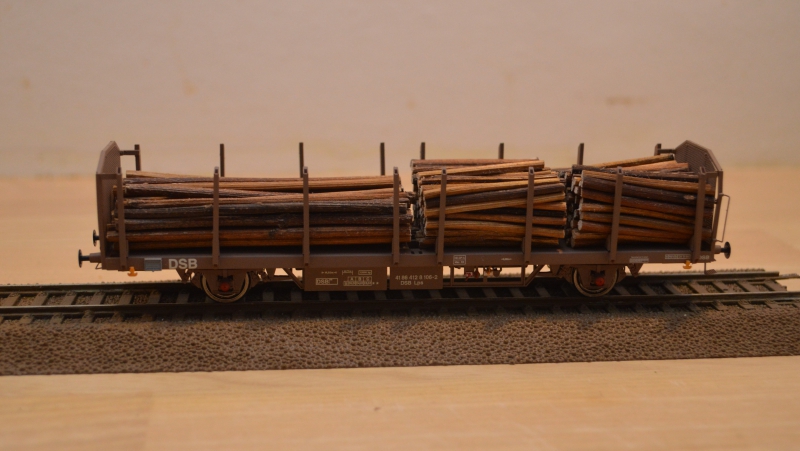

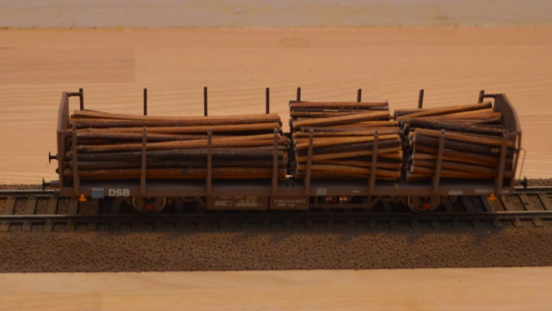

Jeg har fornyeligt anskaffet mig to Lps vogne fra Mck. Der skal naturligvis tømmer på vognene.
Lige nu er det tid for at gå i haven og bruge planten solhat til tømmer. Den har en fin brun farve med lidt struktur på overfladen.
I de korte stakke har jeg brugt omkring 100 stykker i hver stak.
I den lange stak har jeg brugt lidt tykkere stykker af solhatten, men er endnu ikke helt færdig.
Jeg har klippet solhattene i henholdsvis 3,5 cm og 7 cm længde. Det svarer til 3,0 meter og 6,0 meter.
God fornøjelse med selv at gå i gang. Det tager alligevel et stykke tid at fremstille hver stak. Jeg vil tro, at jeg limer stakkene sammen når jeg er færdig. Så er de lidt nemmere at håndtere.

Som så meget andet vil det hjælpe dig hvis du ved lidt om virkeligheden, dvs her om længder på råtræ. 6 m har ingen gang på jord. Gran og fyr bliver afsavet i 3 m længde (3 m træ) og bøg ofte i 2,7 m (svellekævler). Længere er individuelle mål til savværker til finere opskæring (god kvalitet kævle skærer man ikke over, blot til at få den til "at passe", for det vil være spild af træ. Du vil ikke forskellige længder eller forskellige kvaliteter på samme vognladning. Men en vognladning med 3,45 cm lange er meget realistisk og solhat kan fint bruges til gran mm, men ikke til løvtræ. En lille detalje er at mange grenes bark tørrer op så det kommer til at minde om eg og det er jo også relevant. Jeg har med held brugt tjørn til mange ting. God videre "byggelyst" :-)

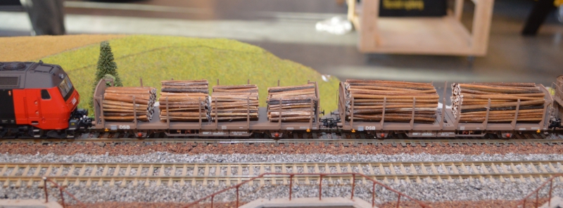

Jeg har ikke fået lavet tømmer til mine 4 Lps-vogne endnu, men jeg bruger asters - her i en tyk variant. Har også lavet stakke hvor diameteren er noget mindre for de enkelte "stammer"

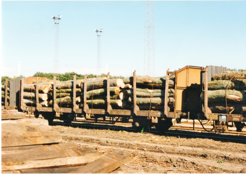

Jeg kom til at smile, da jeg så lasten på vognen, for de tynde kviste er da vist ikke tømmer, og på Junckers ville de nok have dirigeret vognen videre til det lokale byggemarked, hvor kvistene kunne bruges til flishugning. Der kommer ikke mange centimeter parketgulv ud af den last! Kævlerne, der skal bruges, skal have en diameter på 4-7 millimeter, sådan cirka, en længde i model på 31/62 mm, og jeg har selv benyttet citrontræ til formålet. Det ligner ikke bøgetræ, men kan godt gå for at være asketræ.
Billedet viser Lps-vogn nr. 165 på læssevejen i Odense, forår 2000, og det er optaget af undertegnede. I det kommende nummer af Spor og baner (nr. 30), som udkommer den 8. december, er der en nøjere gennemgang af vogntypen i model og virkelighed og flere interessante billeder. Og - så er der altså ikke tale om en tømmervogn, men om en vogn "specielt konstrueret til anvendelse for firma Junckers Industri til transport af trækævler med en længde på 2,7 eller 5,4 meter" (DSB Driftsmaterielfortegnelse 1997, side 5.40.3.).

Det er da netop det vi skriver. Svellekævler i bøg (2-7'ere) eller 3-meter-træ (gran). Vognene har også været brugt til gran og der er det viste solhat vel udmærket.

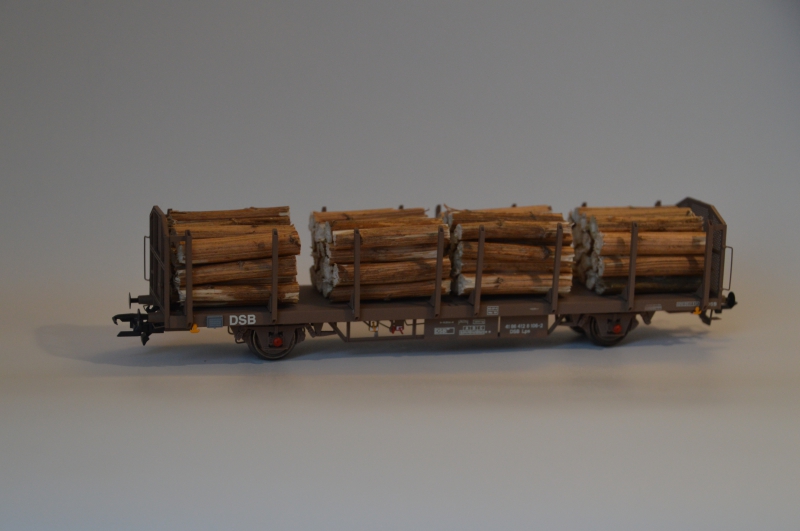

Med fare for yderligere spot og spe våger jeg at vise resultatet af mine anstrengelser. Solhatstænglerne er klippet i længder af 62 og 31 mm.

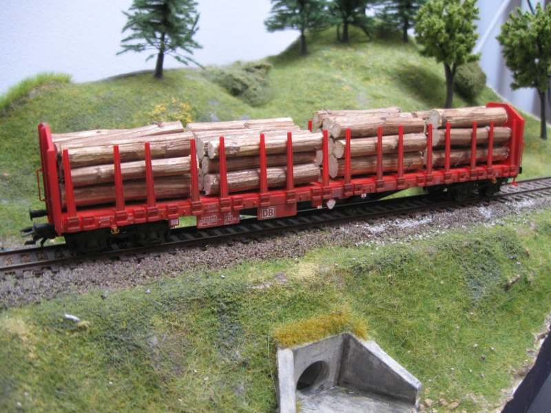

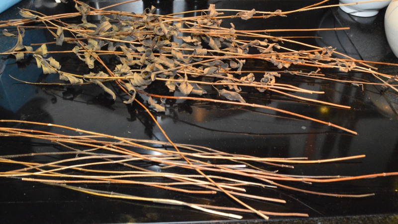

Thjaa - her er så mit første forsøg med asters. Det næste i processen er lidt patinering, både af vogn og tømmer. Specielt det sidste vil jeg gerne have lidt mørkere i farven, evt. med en anelse mosgrønt.

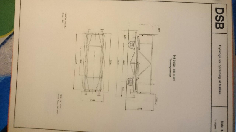

Medens vi nu er ved tømmer-transport.... Ved nogen her på SIGNALPOSTEN hvorledes en "Trykvogn for opretning af trælæs" - f.eks 945 0 500 eller 945 0 501 - blev anvendt?
Se evt dette link: TRYKVOGN
Har en tegning :
