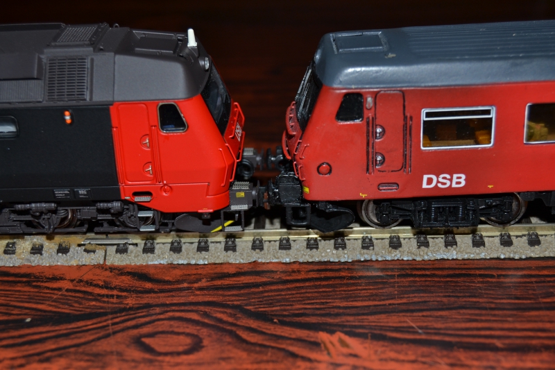

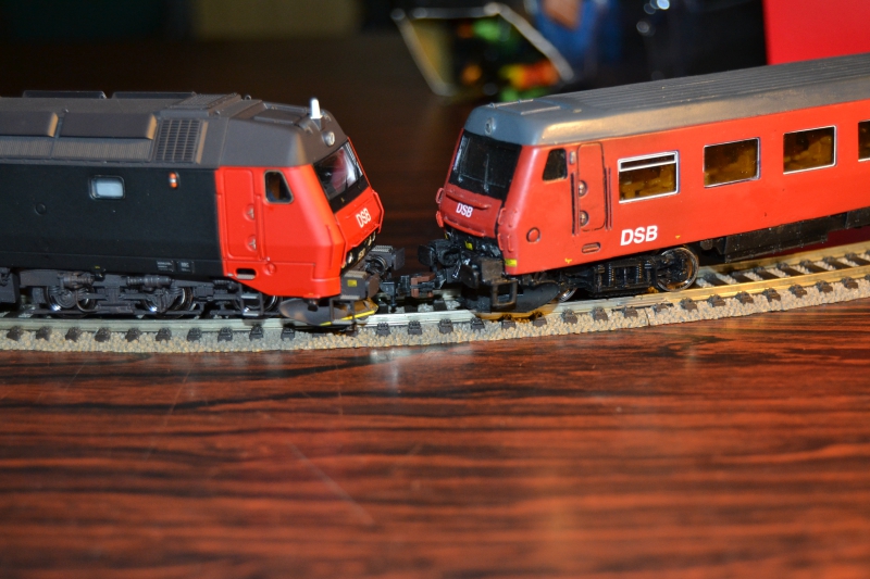

Jeg har valgt almindelige profi koblinger fra Fleischmann til MCK's Me'er.
Ja det koster spidsen på sneploven, men man kan også bruge den kobling,
som man normalt bruger til tandstangsmateriellet, idet koblingen ikke fylder så meget nedad.
Det har jeg så monteret på styrvognen.
Me og Bfs på et lige skinnestykke.
Me og Bfs på et buget skinnestykke.
