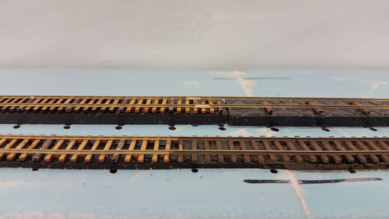

Derfor bliver det nye spor håndlagt. Dog med hjælp af diverse halvfabrikata og værktøjer/lærer fra FastTracks. Og mellemregningerne og resultatet ses på fotoet, selvom skala N jo ikke ligefrem er skabt til nærbilleder:
Forrest ses til højre det færdige resultat minus ballast. Og bag det ses det rå spor, hvor skinnerne er loddet på sveller af printplade. Til venstre der tilføjet træsveller. I typisk amerikansk stil ligger hovedsporet i dybere ballast, og dermed synligt højere, end sidesporet. Og svelleafstanden er forskellig. Begge spor er lagt på støjdæmpende underlag, idet der nedenunder er styropor som kobler lyd alt for let.
En væsentlig årsag til at jeg turde kaste mig ud i projektet er at der på det gamle anlæg var 2 håndbyggede sporskifter og et afløbssporskifte. Alle bygget af Erik Olsen (se http://modelbaneteknik.dk/n-scale/track/spskbygn.htm) ud fra et ønske om en bestemt geometri. Og de sporskifter fungerede perfekt så det kunne altså lade sig gøre, især når man nu kan købe hjælpeværktøjerne (men som Erik selv måtte lave). Og med lidt øvelse går det faktisk ganske fint, selvom der da jævnligt er nye ting at lære..!
Det håndbyggede spor har ikke samme detaljer som fabriksfremstillet flexspor, men på betragtningsafstand ser det fint ud. Faktisk bedre end færdigkøbt spor. Og forhåbentlig vil det på billeder af det færdige anlæg ikke være sporet der gør sig bemærket.

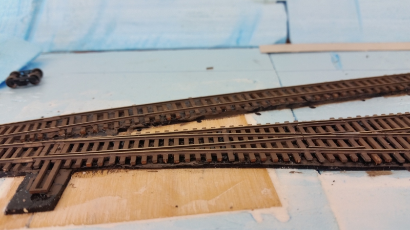

Når jeg er i træning tager det ca. 3 timer at lave et par sporskifter, måske lidt mindre. Almindeligt spor er lidt sværere at sige eftersom der er en del arbejdsprocesser som fragmenterer arbejdet. Men på øjemål ca. 1½ time pr. "flexsporlængde".
Det skal tilføjes at code 40 flexspor er temmelig bøvlet at arbejde med. Skinneprofilerne er så bløde at flexsporet let kommer til at bue både til siden og i højden. Der er derfor også en del arbejde i at tæmme et stykke flexspor så merforbruget ved håndbygning er måske 1 time. Og resultatet bliver et mere "flydende" sporforløb.
Her er et sporskifte:

Det er lidt mere speget end som så. Jeg begyndte for nogle år siden at bygge anlæggets første sektion, som er noget industri der er lidt perifer i forhold til resten af anlægget. Så det var en glimrende prøveklud - hvis nu det ikke kom til at fungere alt for pålideligt. Industrisektionen blev bygget med Micro Engineering code 40 flexspor og håndbyggede #4 og #6 sporskifter. Og sporskifterne kom - trods diverse "indlæringsrelaterede udfordringer" - til at fungere ganske fint.
Men flexsporet gav problemer med lokomotivflanger. Ikke kun "gamle" lokomotiver med også helt nye Atlas-lokomotiver. Og da de netop er en væsentlig andel af flåden var det ikke acceptabelt. Jeg spurgte på nettet og nogle rapporterede at de ikke havde problemer og havde kørt med det i mange år! Jeg prøvede derefter at udfritte Micro Engineering og de mente at det måske var fordi deres støbeform var blevet slidt så befæstelserne blev større.
Hvorom alting var så havde jeg valget mellem at dreje flanger ned eller at file befæstelserne ned. Begge dele kan selvfølgelig lade sig gøre (og jeg har prøvet begge) men jeg besluttede at når jeg kunne bygge sporskifter kunne jeg vel også bygge resten! Og det gør jeg så. Og faktisk ser det hjemmebyggede spor mindre bastant ud så jeg er ikke ked af den beslutning. Nu mangler jeg så bare at beslutte om jeg skal ombygge flexsporet til hjemmebygget eller jeg skal file befæstelserne ned. Det bliver nok det sidste - der er rigeligt andet spor der skal bygges...

Hvordan har du fremstillet de "løse" sveller? De skal vel have nogenlunde samme tykkelse som de loddede for at ligge tæt op til skinnerne uden luft imellem dem.
Bjarne
Sporbygning i skala N
af cslundsten, 27/9 2016, 20:13 (3155 dage siden) @ bl
Nu har du skærpet appetitten!
Svellerne er halvfabrikata fra FastTracks. Træsvellerne er laserskårne og er en anelse tykkere end printpladerne.

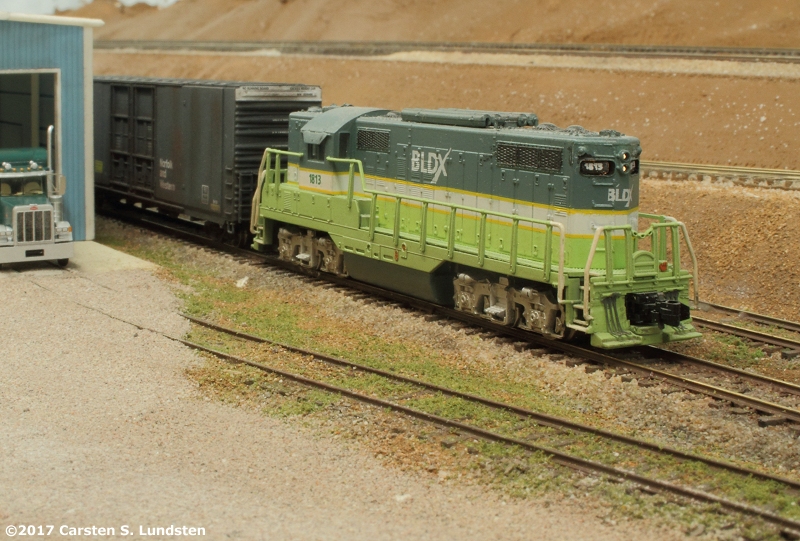

af cslundsten, 4/2 2017, 01:10 (3026 dage siden) @ cslundsten
De første antydninger af færdigt spor er ved at indfinde sig, og jeg snuppede et testfoto af en scene der er under opbygning. Det er en lille remise på en sidebane, som ikke længere er i brug og er blevet solgt fra. Sporskiftet ind til remisen er "taget op" og sporet har ikke været brugt i årevis. Sporene bagved er stadig i brug og i varierende vedligeholdelsesstand, men i høj grad sidebanespor.
