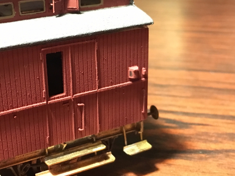

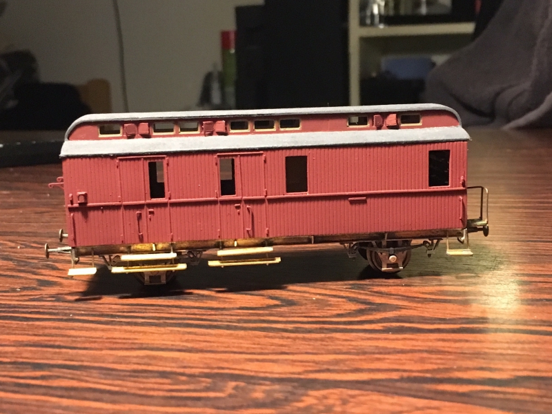

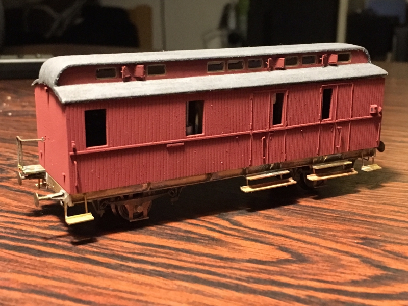

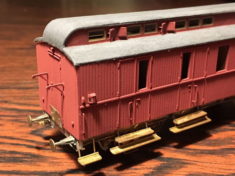

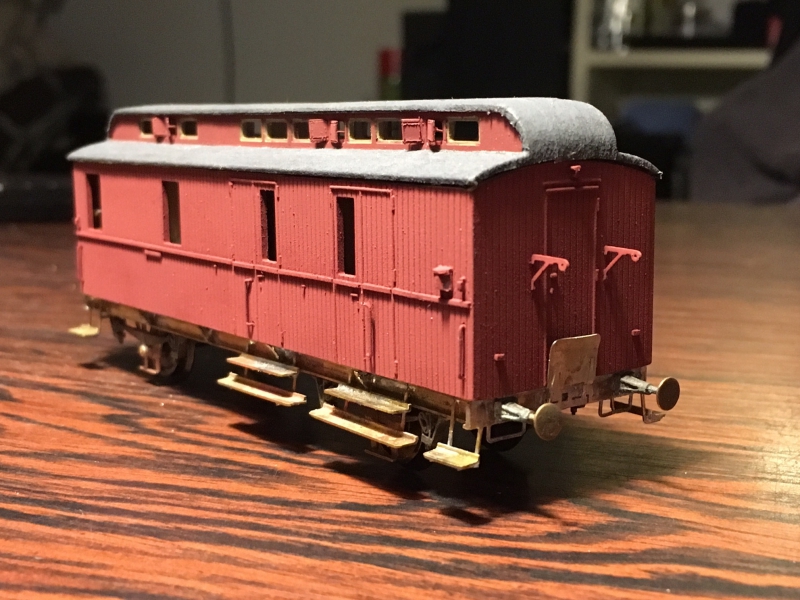

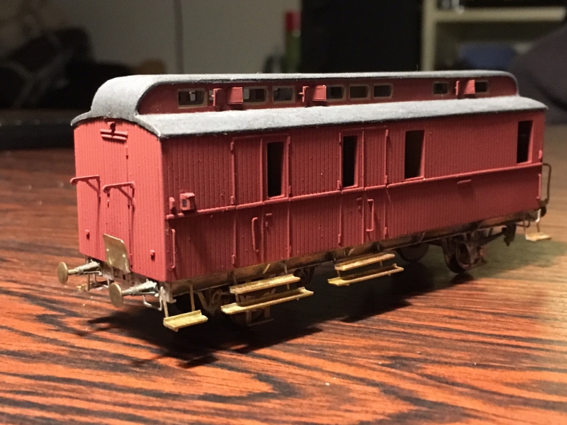

Henrik er ved at bygge en lille postvogn.
Soteringsreolerne er et nørklearbejde.
Som det ses er undervognen bygget fra bunden af messingprofiler. Der mangler dog isothermoslejer.
Grunden til at et brev på det nederste billede ligger på bordet, er at er underfrankeret og skal sættes i porto.
Vognen er, som det ses, ikke færdig endnu, men vi kan opdatere løbene, hvis det har interesse.;-)

Jeg antager at tagfladerne blot er malet med en mat grå maling. Der er ingen som helst
grund til at gøre fladerne mere ru ved at pålime vandslibepapir eller lignende.
Ikke desto mindre er noget gjort - sammenlign udeendet af tagrytterens kanter
på billederne 2 og 6.

Nu er det sådan, at jeg ved hvad Henrik har brugt som tagpap, fordi det er Jeg som haver viderebragt ham "fidusen". Det er noget såre simpelt, som 3M Micropore kirugisk papirtape, som kan købes på apoteket, og fås i 3 forskelliges størrelser / bredder. Og klæbeevnen, er fantastisk, selv efter ca 26 år, haver noget som kom fra DLR's infirmeri i Vordingborg, og det virker stadigvæk ganske godt.

OHJ 20 har ganske rigtigt ret, det er den tape som beskrives.;-)
For at undgå trævler (fnuller) bliver tapen svitset af med lighter inden bemaling.
Vogntaget er så malet 2 gange i en farve efter eget ønske.
Det var i dette tilfælde Tamiya matt acrylic XF 63 German grey, der blev valgt.
