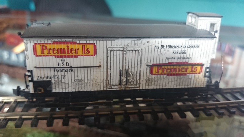

Hej.
Jeg sidder med en liliput is vogn med reklame fra Premier IS ,
Spørgsmål er det en fatasivogn eller hvad ,har forgævs søgt flere steder på nette men uden resultat :-( litra nr på vogn er
20
86 DSB
080 0 449-4
På forhånd tak.
Bent Rasmussen.

kort og godt
den er en ren fatasivogn, kommer ikke engang tæt på
de vogne Premier Is har haft kan ses her
De forenede Isværker A/s
http://www.jernbanen.dk/dsb_zvogn.php?aar=1893&id=70
nummeret
20
86 DSB
080 0 449-4
er denne vogn
http://www.jernbanen.dk/dsb_zvognsolo.php?Aar=1966&VognID=514
og er fremstillet af Hobbytrade og kan vist stadig fås i forretninger ( har set 2-3 stk på Kystbanen for nylig )

den er så heller ikke korrekt, da den er baseret på en tysk standart kølevogn/ølvogn ( bemærk den meget mindre dør ), hvor virkelighedens vogn stammer fra en ZM margarinevogn.
men ok - vi kniber det ene øje i - og så kan den gå an - fx har jeg den også selv og kniber jeg det venster øje i ( +3,25 så ok )
kniber jeg det højre øje i ( +5,25 + bygningsfejl - så mere ok ) :-D
pil fx de grimme sorte vandrette håndtag af og luk hullerne - det vil pynte - selvom den ikke bliver mere korrekt af dette, men ser bedre ud
Vi kan så håbe at Hobbytrade vil udgive denne model - da de nu kommer med IM, ZA og ZB vogne der oprindeligt kommer fra ZM vogne
jeg skal nok bombadere dem med tegning og foto - så......
